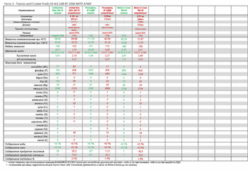

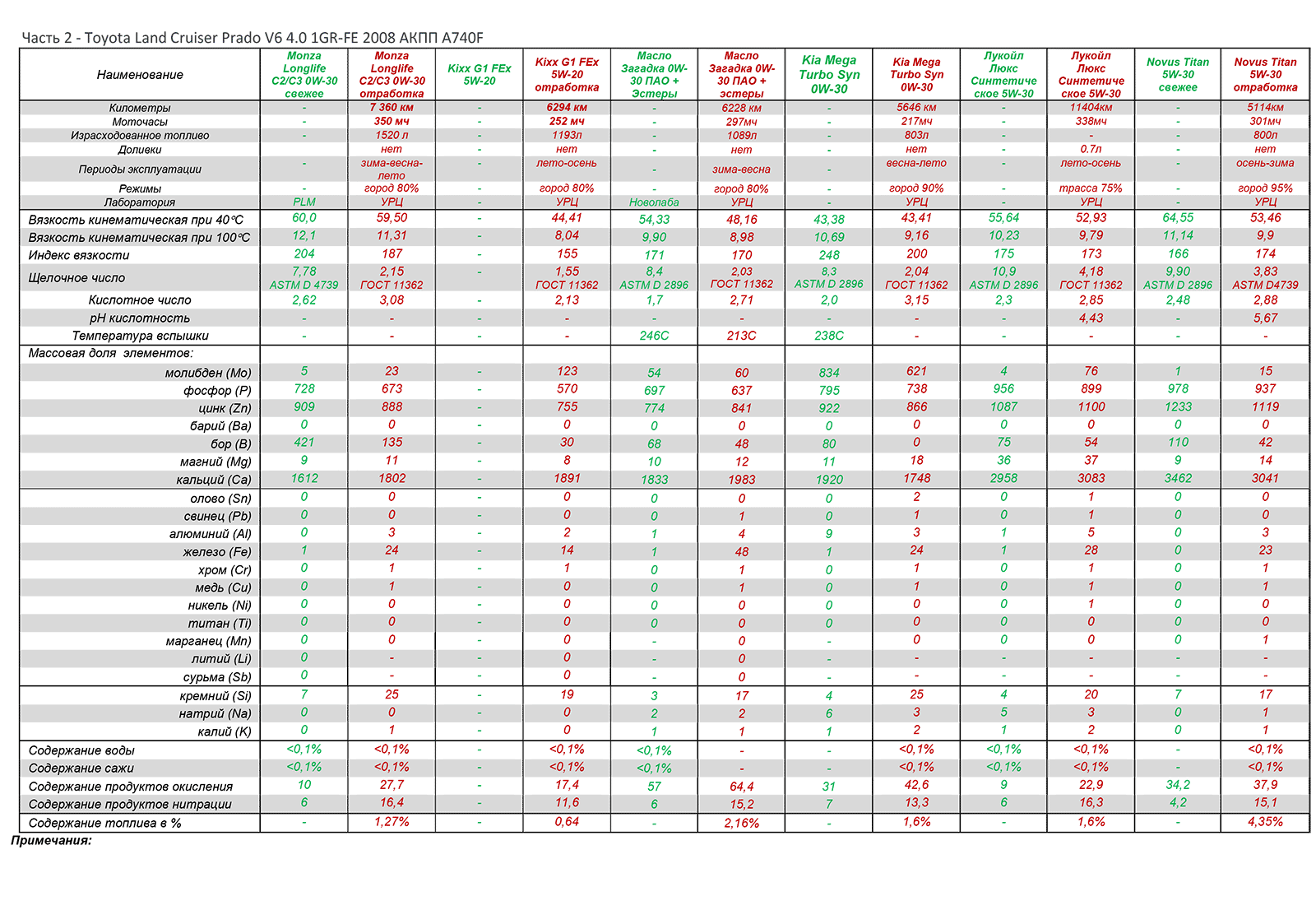

Motul X-Cess 5W-40 отработка на Toyota Land Cruiser Prado после 6781км
Torcon. Что ты думаешь по поводу высоких цифр окисления и нитрования в твоих отработках?
В данном случае, много топлива проходит через масло, быстрее окисляет его. Если обычные пассажирские авто при таком обьеме масла 5 литров, спалят 600-800литров, то этот проглодит 1200-1300л "пропустит через масло". :) Отсюда высокое окисление и оксиды азота.
