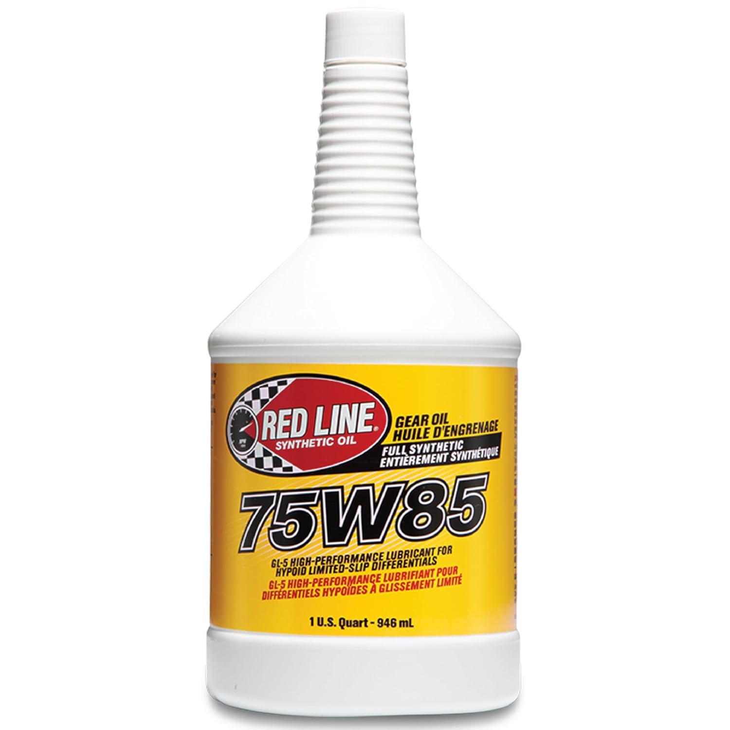

smold вы себе вместо LX нашли другое? Какое ?
Приветствую, мне нужно LX (то есть LSD), поэтому залил TCL 75w90 LSD
Катаю все норм, уже 20 тыс км. Перед зимой на слив, залью Redline 75W85 LS

1.Аббревиатура LSD (limited slip differential/LS) стандартная для все производителей и понятная для покупателей. Ее всегда пишут на этикетке продукта или в названии. А вот у Тойоты LX, решили всех запутать (выпендрежники) внесли суматоху и неразбериху, в итоге у тойоты LX=LSD (LS), а LT обычное GL-5 не для самоблоков.
2. Масел LSD выбор не очень большой, единицы, тем более в нынешнее время. Сами видите еще есть масла которые меняют состав (как в этой теме Eurol: был LSD стал GL-5) и аналогов Тойоты LX прям вот один-в-один нет (я не нашел, кроме Redline 75W85 LS) он ближе по вязкостным характеристикам и состав покруче, но дорогое (Вязкость при 100°C 11.5 сСт, Вязкость при 40°C 68 сСт), у TCL 75w90 Вязкость 16 и 86 но дешевле в 2 раза чем редлайн, но ближе к вязкостным характеристикам LX+хороший состав с эстерами.
Резюмируя: все LSD разные по составу и характеристикам вязкости, нужно подбирать на свой страх и риск. Еще играет роль производитель. Некоторые мала 75W90 имеют вязкость 16 и 105, то есть гуще.
22 часа назад, smold сказал:
у РедЛайна не вижу на этикетке LS(D)

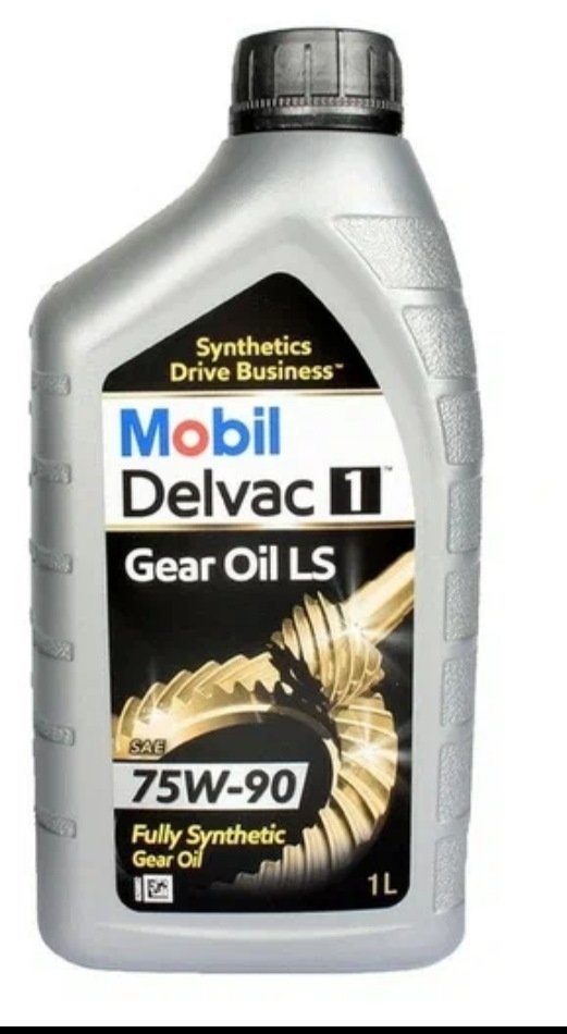

интересно, а эти с LS пойдут вместо LX?
1444939688_MGLX.thumb.jpg.efd861d5de200acd68836d92bb756da7.jpg965819740_LS!MobilDelvac1GearOilLS75W-90jpg.thumb.jpg.5235ab4dcb4a5537d7f42874794e6ce1.jpgXZ-7V-snreu3F-vgQranyI5oCqI-960.thumb.jpg.b1a0ff22f9b8f6d8f2877ea754680084.jpg

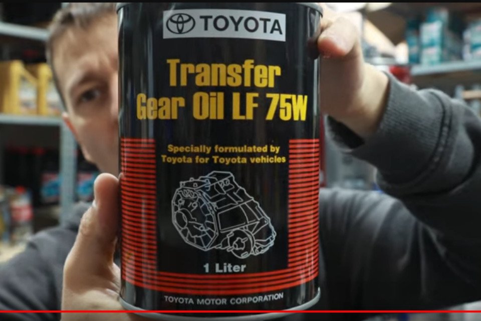

кстати, у тойоты еще LF есть (итого LX, LT, LF)

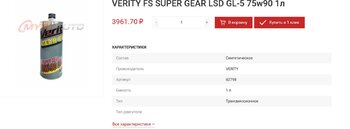

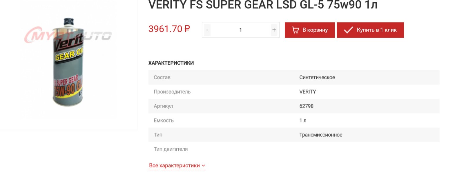

еще это с LS (ну это - Фирма, если реально в Японии сделано))
Verity (Япония)
1398201020_VERITYFSSUPERGEARLSDGL-575w901--mygt_ru.thumb.jpg.827c4c8a4e98798dd092fcd57ae00801.jpg

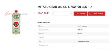

о вот это - псевдоЯпония? (забываем)
537432018_MITASUGEAROILGL-575W-90LSD1mygt_ru.thumb.jpg.f4f623649607afb9f9839ab74926ff1e.jpg

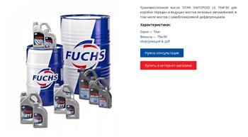

и вот это Furchs наверное хорошее д.б. (Фирма)
2016155008_FurchsTITANSINTOPOIDLSSAE75W-fuchs-oils_ru.thumb.jpg.6b6bd5889078ed83eefa0a131e6017db.jpg
Furchs.pdf
