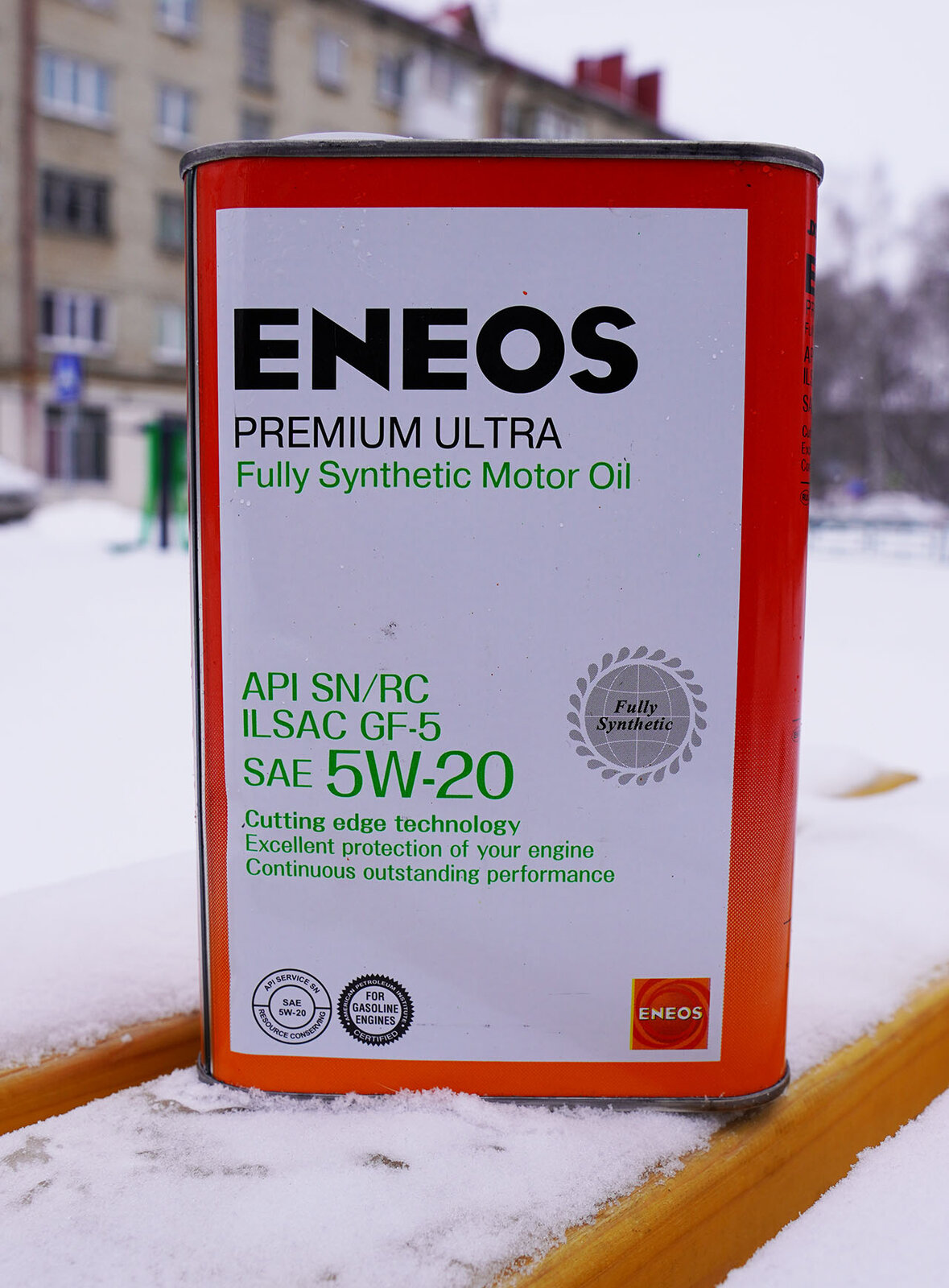

Eneos Premium Ultra 5W-20 API SN свежее
Масло для европейской части России при морозах до -25 -30С еще норм. Для Сибири с морозами за -30С - без запаса. :)

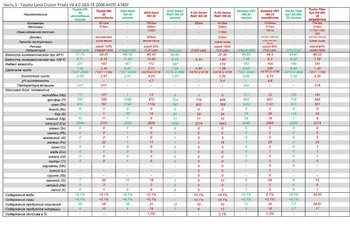

Soil Seven Red1 0W-20 - одна из лучших отработок...
Часть 1
Часть2

Вы же и сами знаете что молибден не панацея и что этот пакет хорошо работает. Отработка торкона показывает это
