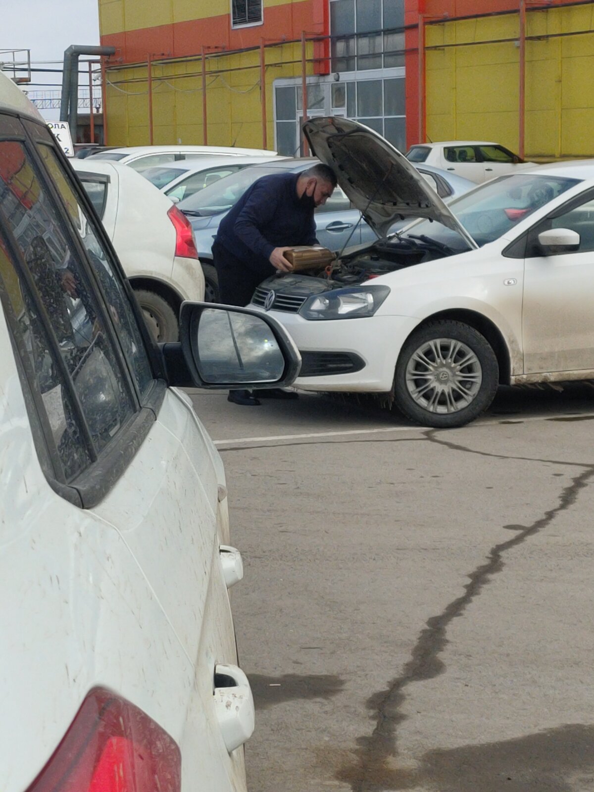

На фото предыдущий CFNA, тот вообще не жрет, но бывают исключения ))
  15.03.2021 в 10:19, advert2 сказал:
Раскрыть
Это ты как определил?
  15.03.2021 в 10:21, Skif_tlt сказал:
Раскрыть
Хорошо же видно на фото воздухан и крышку свечей с серебристой эмблемой VW. С мотором CWVA(B) воздухан с другой стороны стоит, и маслодырка ближе к стеклу. Ну и на фото половик дорест, которому  CWVA(B) не положен
