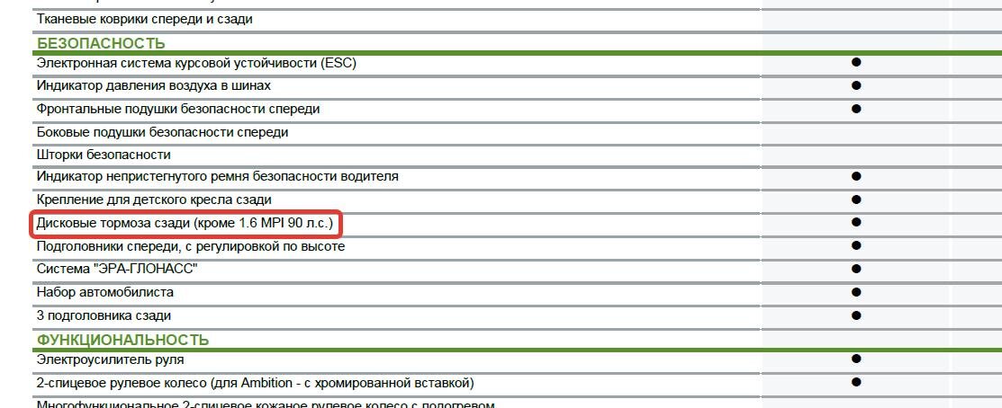

  15.03.2021 в 12:04, advert2 сказал:
90 сильных и так продается почти все авто, но с 110л.с идут сзади ЗДТ и спереди другие тормоза, которых ему даже с излишком, когда на 90 сильных народ нередко жалуется что тормозов маловато.
Налог да, почти 4-х кратная разница :negative:
Раскрыть
Тормозов мало! Подтверждаю.
Раскрыть
На 110 сильных ЗТД это опция,в стоке барабаны
