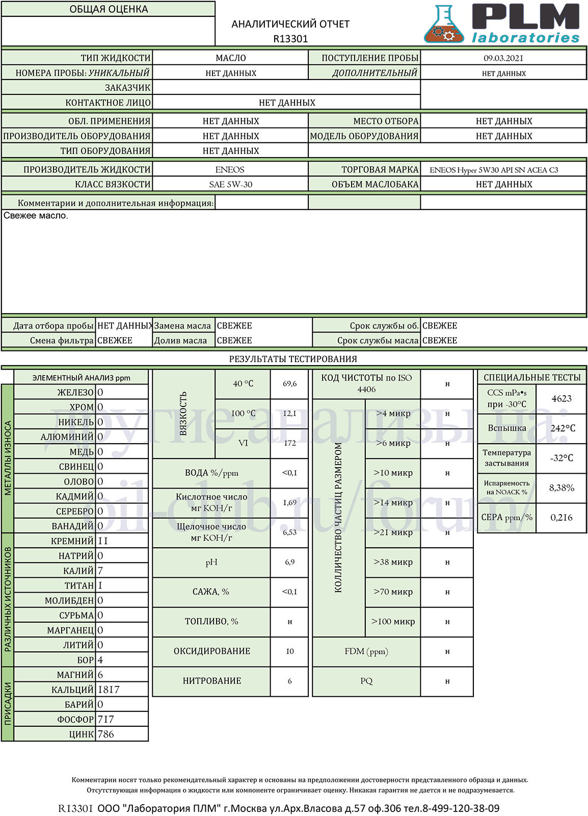

Eneos Hyper 5W-30 API SN ACEA C3 свежее за анализ спасибо vanderkot и Hybrid Club.
Eneos Hyper 5W-30 API SN ACEA C3 (VOA BASE) копия.jpgEneos Hyper 5W-30 API SN ACEA C3 копия.jpghyper30.jpg
Масло заявлено как: API SN; ACEA C3; VOLKSWAGEN: 505 00/505 01; MERCEDES-BENZ: MB 229.31/229.51/229.52; BMW LongLife 04; GM Dexos 2.
1) Масло соответствует стандарту SAE 30
2) Вязкость при 100С = 12,10 сСт - как у большинства аналогов в районе 12 сСт, что обеспечивает требуемый HTHS не ниже 3,5 мПас
3) Щелочное число = 6,53 (ASTM D-4739) - стандартный результат для масла С3, что говорит о достаточном запасе моюще-нейтрализующих свойств данного продукта
4) Кислотное число = 1,69 - невысокое, что обеспечивает запас для роста по мере падения TBN
5) Температура застывания = -32С - явно проблема с замером, т.к. к CCS вопросов нет, тут явно около -40С
6) Вязкость имитации холодной прокрутки CCS при -30С = 4600 мПас - отличный результат!
7) Температура вспышки в о.т. = 242С - отличный результат, который говорит о том, что с термостабильностью масла при высоких t все замечательно
8) Испаряемость масс NOACK = 8,38% - отличный результат в рамках заявленного уровня МВ229.51
9) Содержание серы = 0,216 - говорит о том, что перед нами современный пакет присадок на салицилатах Кальция от Lubrizol
10) Противоизносные присадки - на основе пары Цинк-Фосфор. Салицилаты Кальция в роли моюще-нейтрализующей присадки.
Вывод: перед нами стандартное масло С3 с пакетом присадок Lubrizol LZ21303A в вязкости SAE 30. Все параметры в норме: отличий от аналогов не замечено. Лить можно смело как в современные бензиновые, так и в дизельные моторы: каталитические нейтрализаторы будут целы, нагара будет немного. (Описание Dimmy)

не верю
ACEA C3 5W-30 с -32С

Lubrizol ACEA C3 с кальцием 1260ppm и щелочным 6.3

В общем я был не прав. Масло оказывается само по себе такое, TDS производителя пишет:
Вообще первый вижу такое ACEA C3, похожее на обычное С3 на рецептуре Lubrizol - все стандартно и такая теплая температура застывания -32С :) (у них всегда было -39С -42С). Производитель Eneos Europe Limited Нидерланды. в -30С CCS сдает аж 4600, а в -32С застывает...
1 минуту назад, torcon сказал:
