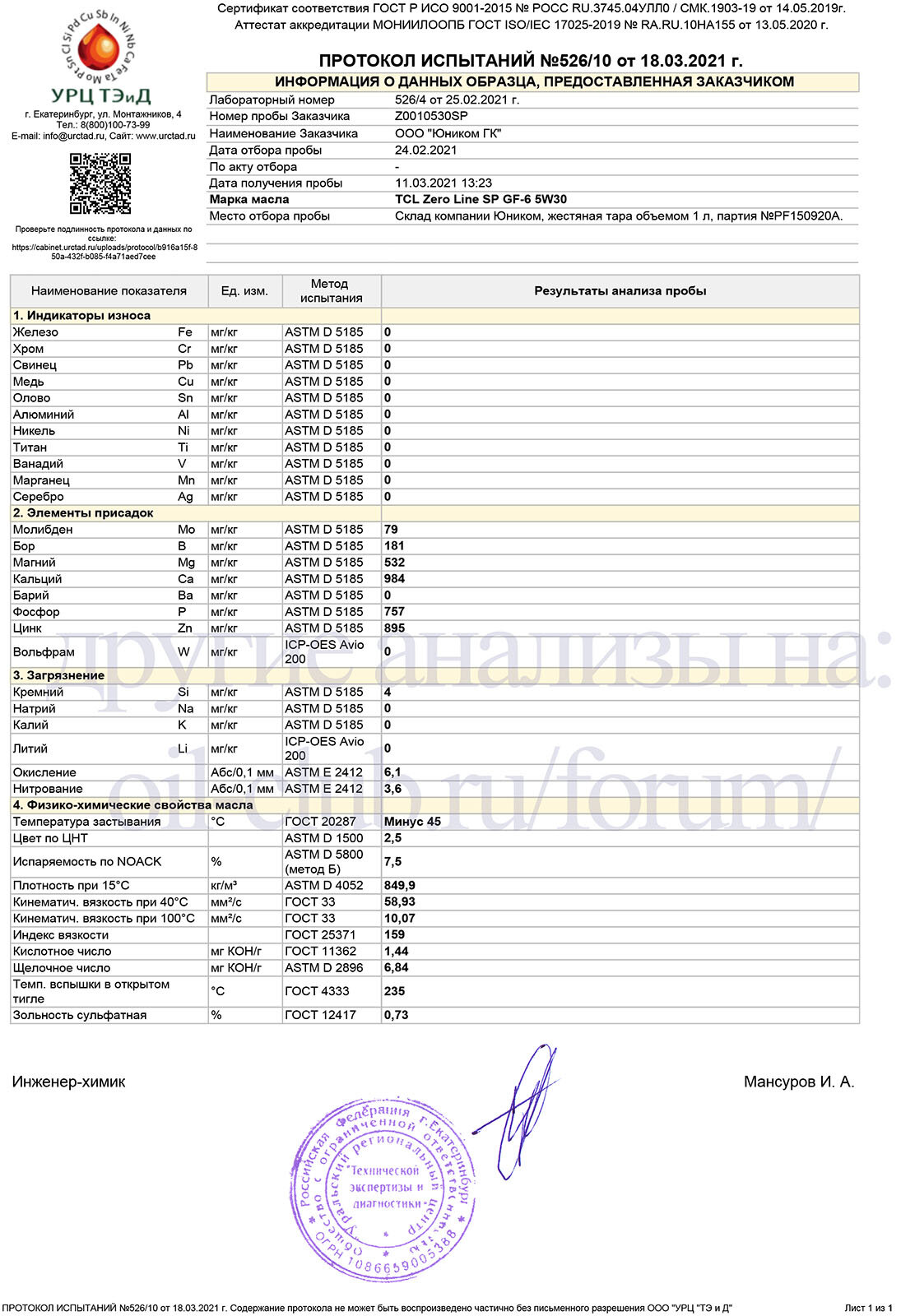

TCL Zero Line 5W-30 API SP GF-6 свежее
NOACK 7.5% для гидрокрекинга прям сказочный :)

кроме афтона кто нибудь делает пакеты для СП?
  23.03.2021 в 06:15, vanderkot сказал:
Раскрыть
У Шеврона были упоминания, думаю и у Инфинеума должны быть. Надо ещё Hyunday XTeer поглядеть - может у них и Лубризол будет.
  23.03.2021 в 06:19, a-ha сказал:
Раскрыть
я думаю щас у половины юва + япония будет афтон
Раскрыть
в линейке UE xteer представитель упоминал наличие Мо, думаеш в линейке UP может остаться на Лубризол?
Idemitsu Zepro 5W-30 API SP тоже наверняка вот такой и будет на Afton'e.

надо анализ делать, а то представители такого наговорят...:Connie_cleaning-glasses:
