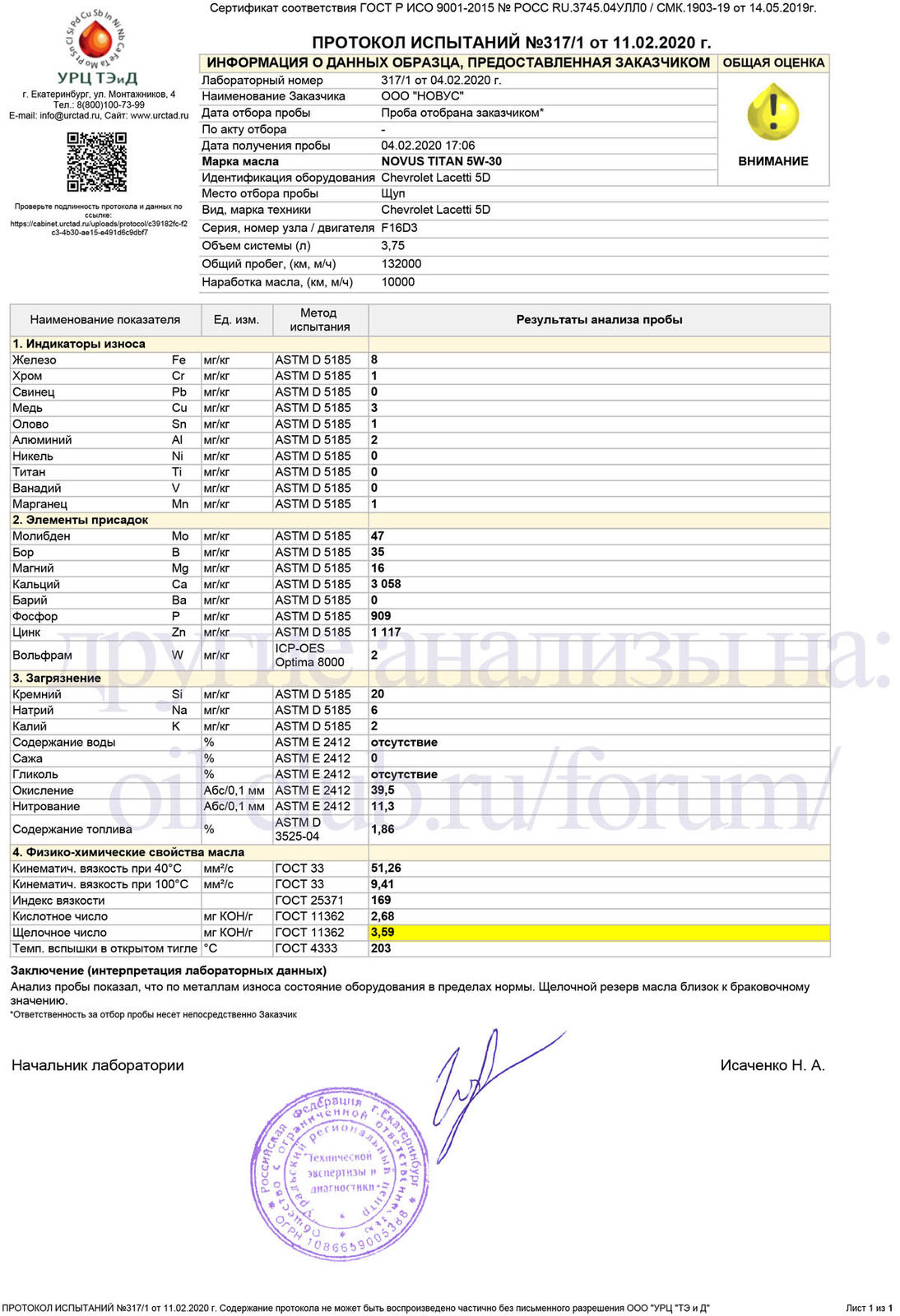

20 минут назад, sanchell сказал:
По меди вопрос, т.к. 800 ппм меди в одной банке на 1кг, тут её считай нет, а должно быть на 4л - 400ппм грубо?!
а не 40?
если верить этой формуле
C - искомая концентрация вещества в смеси
C1- концентрация вещества в 1ой составляющей смеси
V1- объем 1ой составляющей смеси [единица измерения объема - например, л - или единица измерения массы]
C2- концентрация вещества во 2ой составляющей смеси
V2- объем 2ой составляющей смеси [та же единица измерения, что для V1]
получается
((800*0.2)+(0*3.8))/(0.2+3.8)=40
а в анализе всего 8... если мне память не изменяет у куппера минимальное в отработке 90 было, в теме по присадкам  в отработке вообще 200-300, а тут 8... :shok:
Изменено пользователем Pechnik
На таком миксе машина наверное летела как ошпаренная и расход уменьшился.
DRON 33
Расслабься, нормальное количество металлов после Валеры раскоксоил, он краску поднимает, не только старые залежи грязи :D
Пламет ушел на плакирование, поэтому его нет в отработке. У Валены СВ и более 50 ппм уходило на некоторых авто.
упд
такие ядреные промывки надо указывать, а то парни гаадают на картах таро.
Изменено пользователем NAK
23 минуты назад, NAK сказал:
Был Пламет, мы этого не отрицаем. Но он самоликвидировался.
9 минут назад, Lumina сказал:
Его съел Моджо:sarcastic:

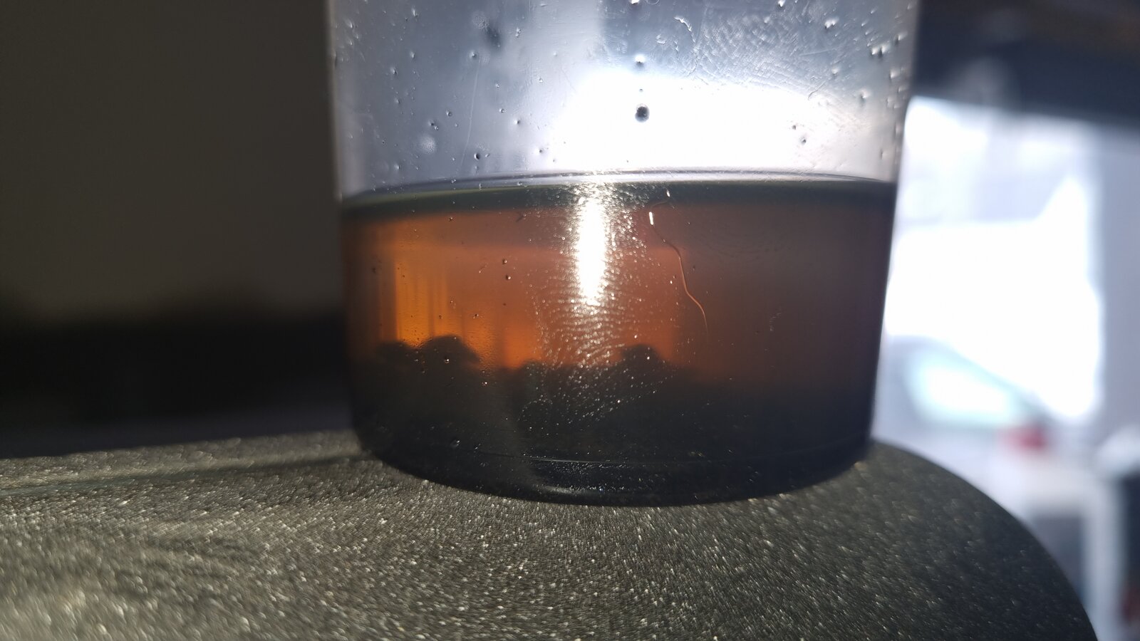

2 часа назад, Projector сказал:
Кто не верит что эстеры не хило моют , вот вам пример как SintoluxL132 растворяет сажу из котла
И это без ультразвука , просто 2-3 раза взболтал баночку в течении 1-2 недель,  что за хрень растворилась оранжевого цвета не пойму , чутка попозже гляну в оптический микроскоп
Ну так не определяют моющие свойства в моторе. Что за котел? Эстеры могли в себе растворить легкую сажу и окрасится ей. Потом это все упало на дно.
Вы снимите клапанную крышку и сфотографируйте или снимите эндоскопом отложения, потом откатайте N-километров и снимите опять клапанную крышку - вот это будет доказательство, для тех кто не верит в моющие свойства эстеров. (я сейчас не говорю что я в них не верю, просто немного критического мышления - пока этого никто не показал...)

21 минуту назад, torcon сказал:
Если водой растворить сажу , то она разбавит аморфную часть С-углерода и станет чёрной или серой ,  потом это все выпадет в осадок и вода опять станет прозрачной,  а эстеры раствооили что-то другое и оно не оседает , баночка стоит примерно месяц,  если в микроскоп я ничего не увижу,  значит цвет придаёт не сажа = Аморфная часть углерода , а что-то более мелкое , надо разбираться в каком состоянии углерод который придаёт оранжевый оттенок эстерам
4 часа назад, Pavel_NSK сказал:
Андре не указал в описании ядреную промывку(подобие димексида). После промывки димексидом у лорда на приусе было 24 ппм железа.
torcon Совсем упустил указать в ремонтных работах - потёк датчик давления масла , в картере осталось порядка 2-х литров масла , ездил так около двух дней
4 часа назад, torcon сказал:
либо эти присадки способствовали износу, либо они отмыли застарелые отложения где были включения металлов
Многие кто используют Пламет , отмечают что он хорошо «моет»
45 минут назад, NAK сказал:
Указал
