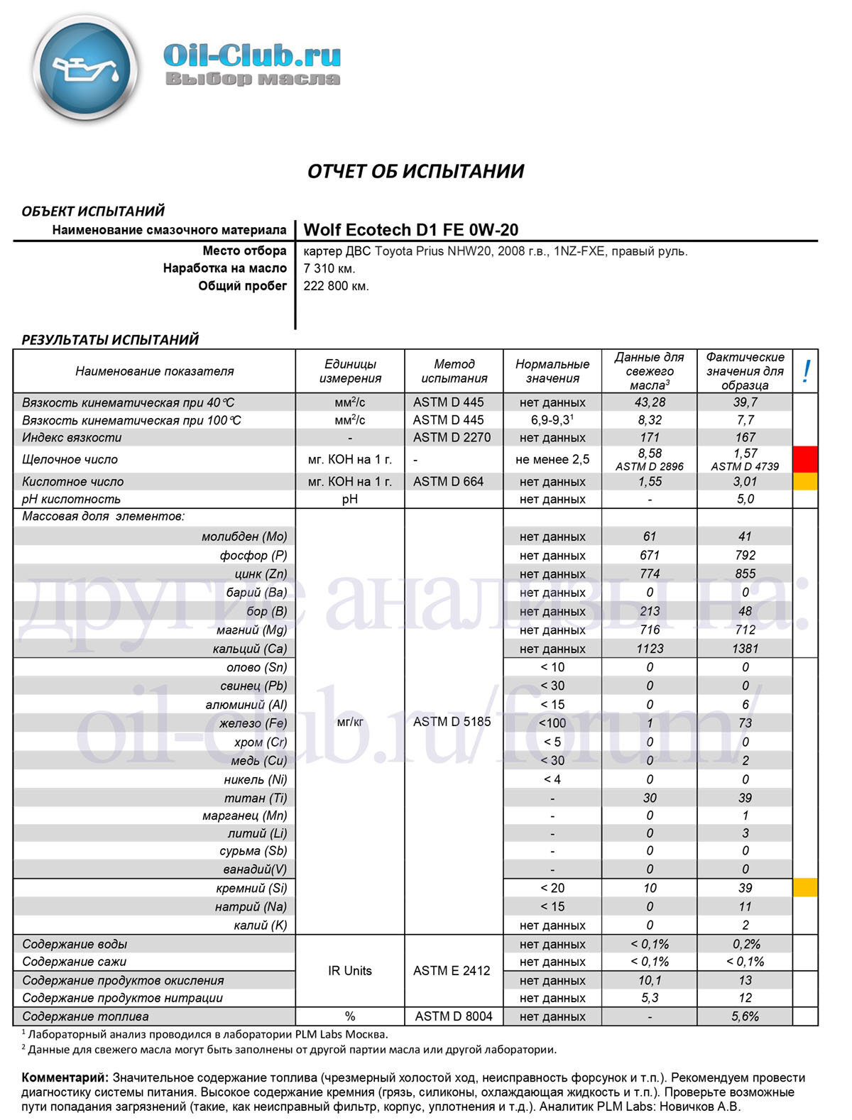

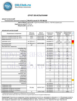

30.03.2021 в 08:03, NAK сказал:
DRON 33
Расслабься, нормальное количество металлов после Валеры раскоксоил, он краску поднимает, не только старые залежи грязи :D
Да , кстати , после Валеры ничем не промывал , а сразу бабахнул свежее масло
30.03.2021 в 09:33, NAK сказал:
Андре не указал в описании ядреную промывку(подобие димексида). После промывки димексидом у лорда на приусе было 24 ппм железа.
Кстати , что то не найду тот анализ . Не ткнёшь носом ?
Не этот случаем ? https://www.oil-club.ru/forum/topic/35245-eksperiment-promyvka-dvigatelya-toyota-prius-dimeksidom-_lord_/
Так там не 24 ппм , а 73 аж

1 апреля 2021 г. в 19:47, DRON 33 сказал:
30303030303030303030300303030303030030303033.thumb.jpg.6c49e7b51da8b315aaef12e8e52aca8b.jpg
Да, он.
Запамятовал, два года прошло и не помню уже :pardon:
Вот следующий, в нем тоже следы промывки в виде падения ЩЧ и железа.

NAK не хило Валера старые отложения отмывает
Возможно и со старыми залежами металлов :pardon:
DRON 33
Наглядно :good2:
Будешь применять при каждой смене масла?
