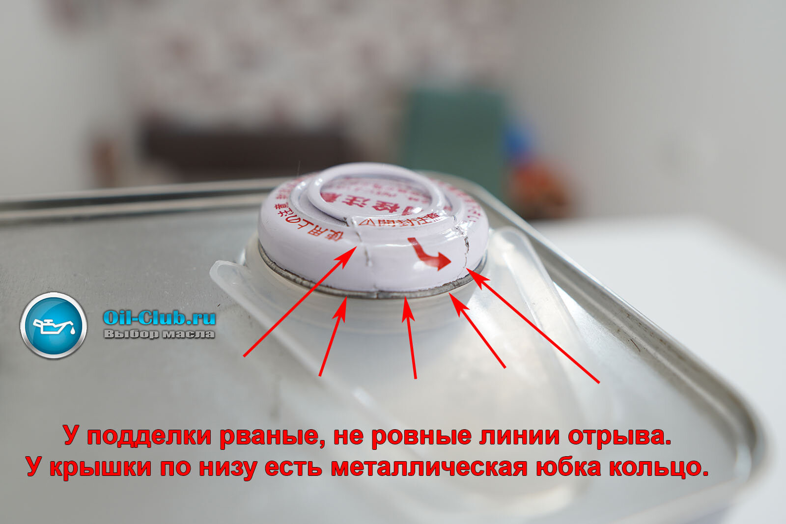

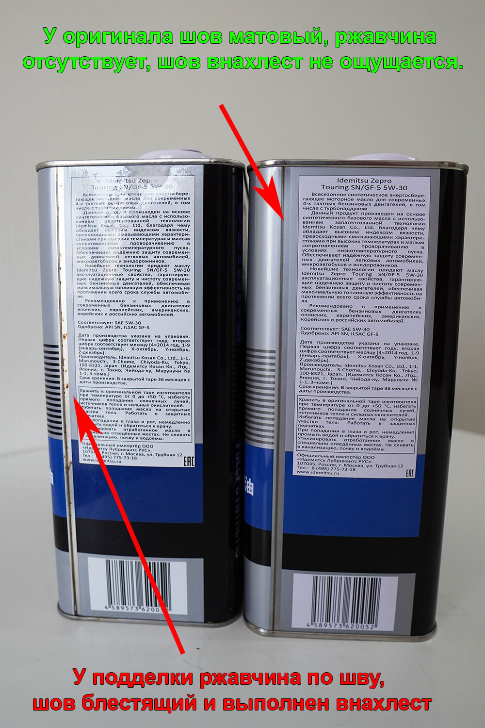

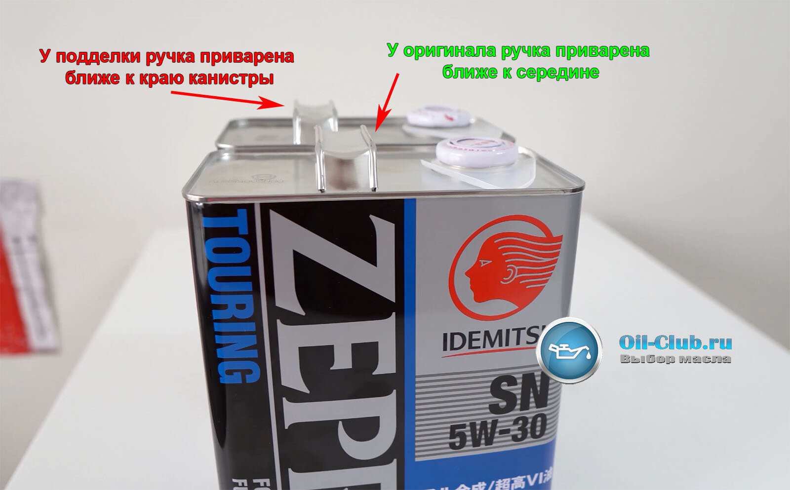

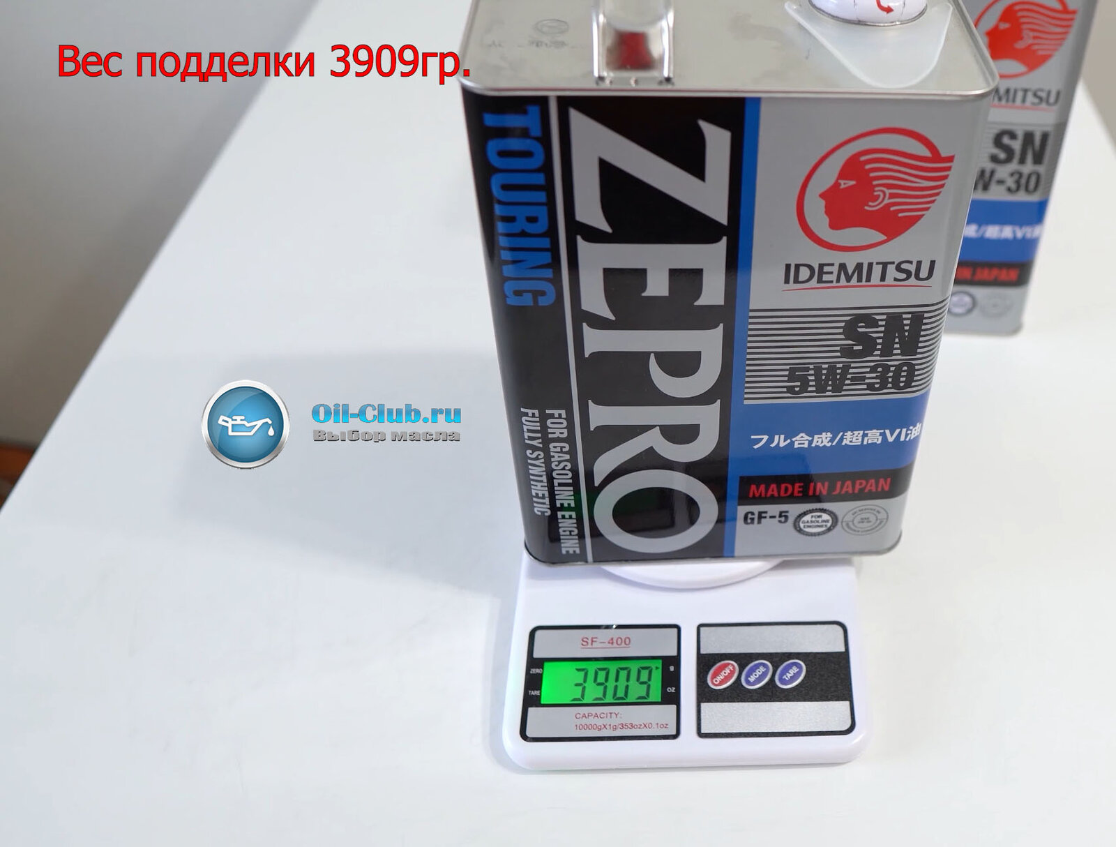

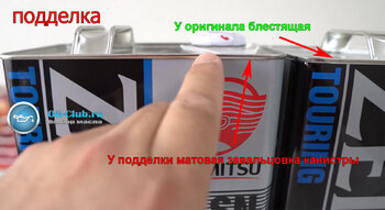

Популярное сообщение torcon 81 549 Опубликовано: 2 апреля 2021 Популярное сообщение Поделиться Опубликовано: 2 апреля 2021 FAQ Подделка Idemitsu. Как отличить подделку? 2021г. Лабораторный анализ содержимого подделки: Idemitsu Zepro 5W-30 ПОДДЕЛКА свежее Отличие1. Подделка выше чем оригинал на 2-3мм. Отличие2. Разный полосатый фон под надписью API SN. У подделки черные полосы. У оригинала серые полосы. Отличие3. Оригинальная канистра проходила по конвейерной линии и имеет характерные полосы от нее. Подделка разливалась не на конвейере, полос не имеет. Отличие 4. У подделки шов канистры имеет ржавчину, он блестящий. У оригинала шов без ржавчины, матово-серый. Отличие 5. Масла разного цвета. Оригинал темнее, подделка светлее. Отличие 6. У подделки завальцовка канистры матовая "алюминиевый" цвет. У оригинала блестящая завальцовка. Отличие 7. У подделки и оригинала ручки приварены в разных местах. Отличие 8. Разная лазерная сварка ручек канистры. У подделки внутри пятна сварки есть продавленная накерненная точка. У оригинала просто черное пятно лазерной сварки. Отличие 9. Разные крышки канистр. У подделки неаккуратная крышка, рваные линии отрыва, металлическое кольцо по крышке. У оригинала металлического кольца нет, линии отрыва ровные. Отличие 10. У подделки буквально с нескольких проходов пальцем легко стирается матричный код. У оригинала матричный код стереть возможно, но очень долго тереть и с сильным усилием. Отличие 11. Разный вес масла. Так как подделка имеет большую плотность - она минеральная, густая итд. - она больше весит. Всесезонные масла из гидрокрекинга VHVI имеют меньшую плотность и меньше весят. Отличие 12. Когда отрываете защитное кольцо, под ним разные крышки. У подделки "с прострелом". У оригинала с прорезями. 14 Ссылка на сообщение
