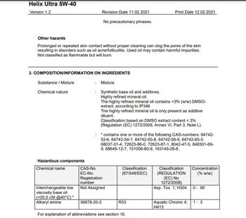

Доброй ночи! Сам пользуюсь маслом Shell и стало интересно посмотреть MSDS его. И если верить его содержимому, то все же в масле присутствует базовые минеральные масла (гидрокрекинг).  И объем больше тот который необходим для растворения в нем присадок. Или все же я ошибаюсь?
Alex262 минералка есть почти в любом масле, в ней могут и присадки растворить и полимерный загуститель. В MSDS на счет реальной рецептуры ничего не говорится. Допустим должно быть 10% для растворения полимера, но там другие цифры...

И все же и здесь есть маркетинговый ход о том как заявлено это масло "Полностью синтетическое моторное масло".  Огорчают такие цифры в MSDS CAS 64742-65-0 и 64742-55-8 указывающие на минеральное масло 1 или 2 групп. А вот какой объем для нас это остаётся секретом! Понятно, что если было бы много масла 2 и 3 группы, то мы бы не получили такого анализа, что здесь на сайте. Еще есть такой вопросик, почему Shell в паспорте на масло занижает (для вспышки) и завышает (для температуры застывания) показатели? Просто если температура застывая -35 гр. то такую температуру можно получить практически на любом гидрокрекинге VHVI Group III.
Alex262 это такая внегласная практика, дело в том что завод-производитель масла, получает пакет присадок в жидком виде, он вообще не знает в чем замешивает присадки производитель Infineum, может в минералке, может в гидрокрекинге. И не должен знать - это Trade Secret как всегда. В капиталистическом мире всегда поднимается на щит и свято ценится "торговый секрет" если что, за него можно удобно прикрыться и творить какую-нибудь халтуру... :DНазвание "синтетическое моторное масло", касается только базового масла на котором мешает завод-производитель масла. Если он добавил туда 10-20% минеральной базы 1й группы, то он пишет Лукойл Люкс Полусинтетическое 5W-40.  Или Synthetic-Blend если мы на американском рынке. Если не добавлял минералку, делал только на ПАО, GTL или VHVI значит пишет "полностью синтетическое масло".
Занижают вспышку и завышают температуру застывания - есть такое. У меня этому одно объяснение, возможно немного наивное и кто-нибудь найдет аргументы весомее. Они перестраховываются! И вспышка и температура застывания слишком не постоянны, даже когда штампуешь масла одинаково как АК-47. Одна партия может иметь -45С другая -39С. Что бы избежать проблем с клиентами указывают типичные характеристики, то есть -39С. А то вдруг он понадеется на -45С, испортит карьерный самосвал за много миллионов долларов и подаст на нас в суд, ссылаясь на то что мы указали в документах -45С.

Спасибо за развернутый ответ. Да, но тогда здесь есть вероятность того, что клиент один раз получил масло с идеальными показателями, а с другой партии уже иные! Так как при изменении вспышки у нас косвенно будет снижаться/повышаться NOAK. И все же масло за свои деньги хорошее. Сам я сейчас склоняюсь к переходу на mobil FS.
Alex262 сильно идеализируешь :) При одинаковом масле, одинаковой развесовке, но чуть разном качестве базовых масел или полимер/депрессор сработал хуже, и вспышка, температура застывания будет другая. Это знаешь как махнуть крылом бабочки в Бразилии, и получить цунами в Тайланде :)
