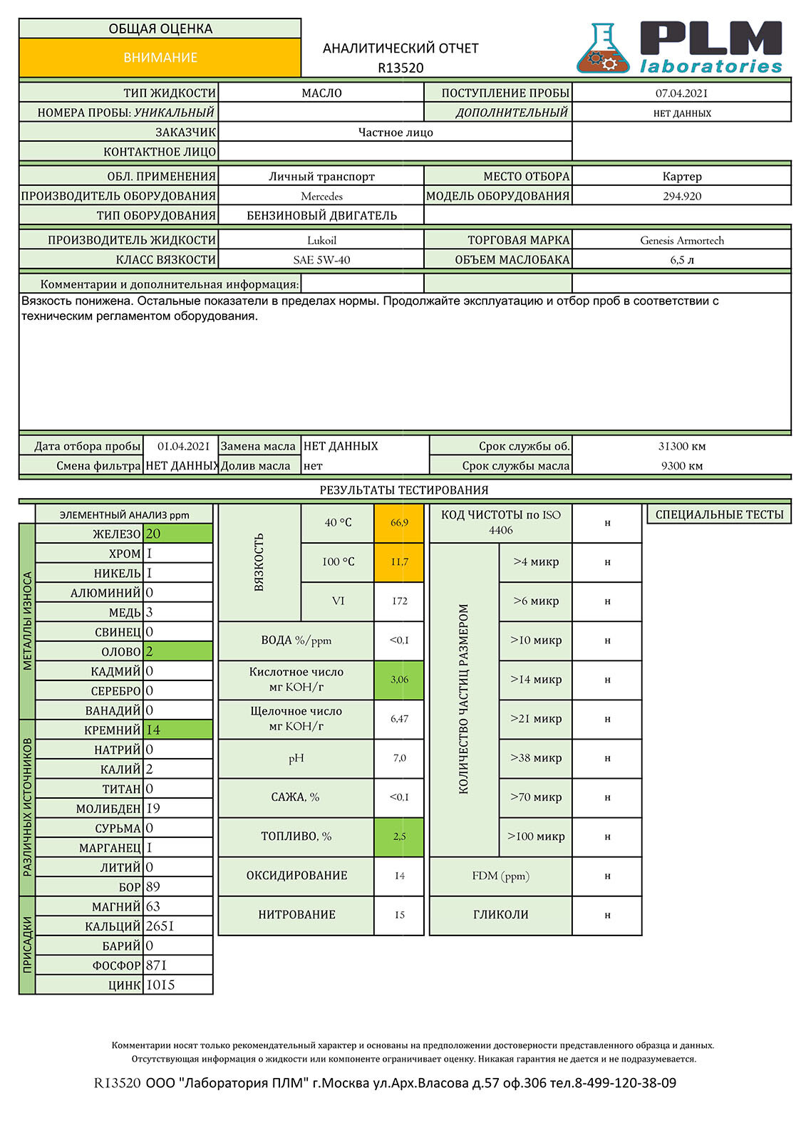

Lukoil Genesis Armortech 5w-40 отработка на Mercedes E-class Coupe 4Matic после 9300 км

P.S. К анализу вопросов нет, масло отработало нормально, но предыдущий анализ мне понравился больше.
Лить топливо может например из за чипа. Масло в целом отработало хорошо. Я, согласен с комрадом Павлом, зачем сюда Лукойл не ясно. Лукойл хорошее масло, но есть лучше, тот же "новый" шел ультра SP.
Насчёт вязкости - не факт, что у залитого масла она была больше 14. А то и на уровне 13 запросто. А может и ещё меньше, как у шелл)
Вообще,  чтобы был наглядный результат. Покупаешь в РФ масло, берешь на него сразу паспорт у продавца, заливаешь, катаешь и на анализ. А то сравнивать вязкость  отработки с маслом из другой партии, которое тестили, так себе занятие. Тем более, известно, что Shell и Лукойл (как примеры) запросто могут "гульнуть" в вязкости, а то и считать это нормальным, что она может быть в одной партии 14.5, в другой  партии 12.5. Либо просто сменить рецептуру, как делает тот же Лукойл чуть ли не каждый год) Да и другие, как вариант, тоже, просто их тестируют реже.
Вот пример того, как в мерсе не "просела" (либо вязкость была 15 почти) взякость у лучка, тоже 40ка:
https://www.oil-club.ru/forum/topic/44772-лукоил-люкс-синтетическое-5w-40-отработка-на-mercedes-benz-cl500-после-10302км/
А вот пример того, как вольво с древним атмо (не прямой впрыск) "ушлатало" (либо вязкость была 12.5, как пример) 40ку от Кастрол по вязкости:
https://www.oil-club.ru/forum/topic/46771-castrol-edge-supercar-0w-40-отработка-на-volvo-xc90-после-2600км/
Ну я это к тому, что без данных свежего масло смотреть на вязкость так се) Это гадание на кофейной гуще

Честно сказать?
Почитал этот форум и решил, что нет ничего криминального в лучке. Осознанно ради эксперимента было залито это масло. Если нет разницы - зачем платить больше?  Вот пытался проверить - есть ли разница.
