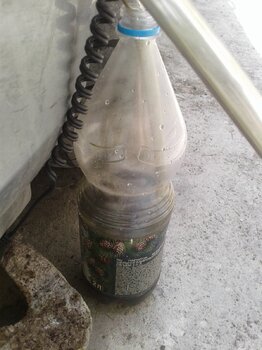

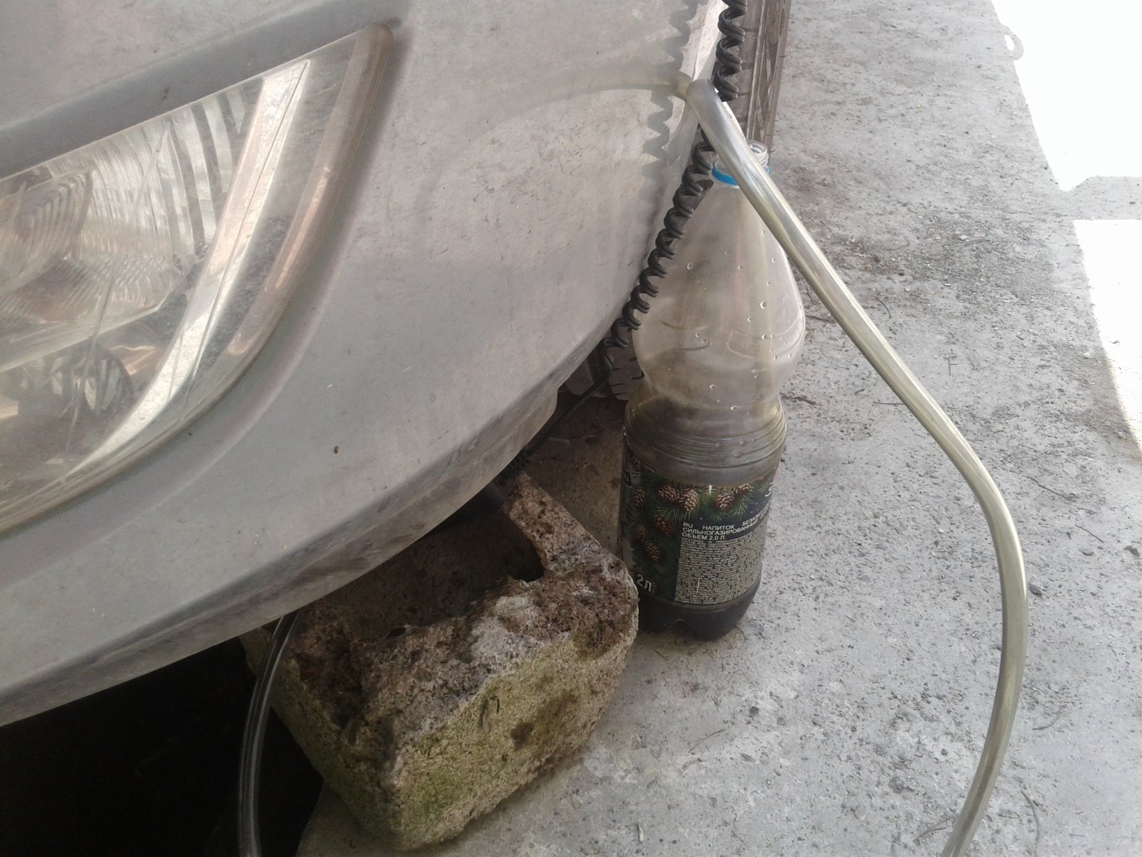

через контрольку получилось просовывая вниз по диагонали ..в одном месте чуть заламывался ..заходил далеко но думаю далее он заворачивался по кругу...вобщем временами шевелил выкачивая...выкачал 1.1 литра ..дальше пузыри ..думаю грамм 300 осталось .сомневаюсь что было 1.6 литра думаю 1.4 -1.5 ...на 100 тыш была влита молибден присадка лм -по этому такой цвет ....далее пролил 300 гр свежего масла тутела и откачал их же ...потом бахнул по контрольку и 200 сверху с присадкой такойже лм ....так что такой способ имеет место быть для не любителей лишних движений )))
есть предположение что часть масла была за 152 тыщ выброшена через сапун ....когда откачивал проМывочные 300 гр тутелы то в шланге оно качалолсь такого же красного цвета ....както-так...выложил для ленивых И оптимизаторов )))
