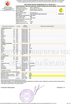

Kixx G1 5W-30 API SN/CF ILSAC GF-5 отработка на Лада Ларгус после 8200км

  13.04.2021 в 02:30, torcon сказал:
Судя по нитрации здесь действительно моточасов 200...
вот 275мч на Texaco Havoline Ultra 5W-40 отработка на LADA VESTA SW 1,6 с ГБО на 10347км (3 заливка)
807752535_TexacoHavolineUltra5W-40LADAVESTASW07_07_2020.thumb.jpg.2e9af89e5827ce0611ceb49b20dfb739.jpg
но опять же оппонирую сам себе, за 200мч - щелочное на газе так не падает. Возможно на газе нитрация меньше растет чем на бензине.
Раскрыть
Или вот свежий анализ
Нитрование 11 , м/ч 220 и тоже ГБО .
Так что у сабжа ни о каких 300-400 м/ч и речи быть не может , дай Бог 200 наберётся :pardon:

Щелочное 2,92 - то есть масло никчёмное, потеряло свои моющие свойства?
  11.01.2022 в 16:24, stas141730 сказал:
Раскрыть
После 8200км пробега, или 300-400м/ч, сожженных 840литров топлива, пусть и газа, в основном, плюс, 18 месяцев нахождения в картере, назвать это масло никчёмным, наверное, было бы очень неправильно)))
