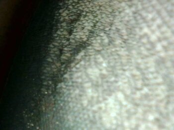

А какое было у него состояние (прогары, пыль/песок сыпалось, если потрясти)?
Пробивали или разрезали? Пламегаситель? Наполнение его?
Изменено пользователем Nickol
6 минут назад, Nickol сказал:
А какое было у него состояние (прогары, пыль сыпалась, если потрясти)?
Состояние можете оценить по фото, пыль не сыпалась (быть может чуть чуть если перевернуть вертикально и выпуском вниз.)
Выбивал монтировкой, потом промывал водой под напором, чтоб не осталось остатков.
Видимо нужно постараться найти где-то дымогенератор, чтоб постараться найти подсос воздуха.
1.thumb.jpg.adc5de41b61f956b74f7d36b6b2dacd0.jpg2.thumb.jpg.937fc07c793f4d13204270e567fd8ab4.jpg3.thumb.jpg.c03a7f5d7c2f401d095f8a2e92cb175b.jpg4.thumb.jpg.354e24f4a1c043b7544406434f5f7c98.jpg
Изменено пользователем koc39
koc39 Состояние ката оценил на 1000₽:rolleyes:.
Si думаю уйдёт быстрее, если прополоскать промывкой/минералкой без химии.
