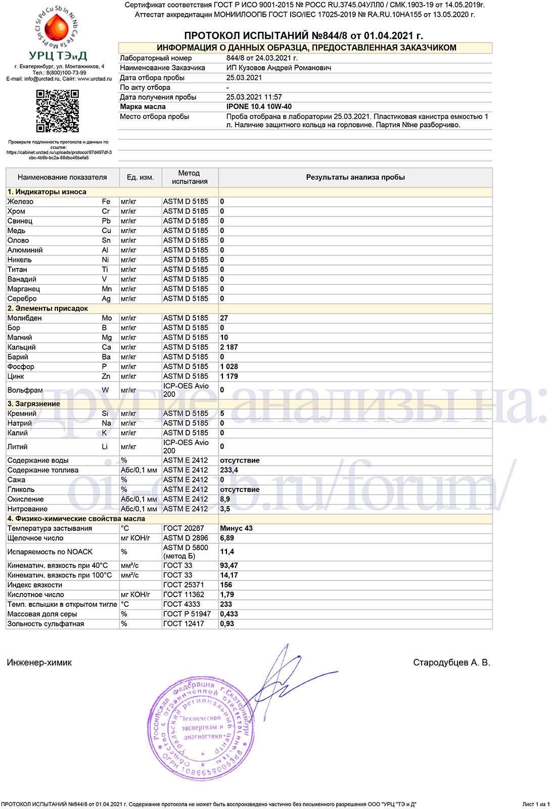

Ipone 10.4 10W-40 свежее за анализ спасибо maximaoils.
Реальное фото литрухи не сделали, использовано фото из интернета, что бы люди понимали о каком масле идет речь.
Вскрытие масла в лаборатории УРЦТЭиД:
Ipone 10.4 10W-40 (VOA BASE) копия.jpgIpone 10.4 10W-40 URC копия.jpgIpone 10.4 10W-40 photo.jpeg
Масло заявлено как: API SL, JASO MA2.
ИК спектр Фурье говорит о том, что масло на основе VHVI+минералка. (в простонародье такие масла называют полусинтетика)
800054 - Ipone 10.4 10W-40 4L
800053 - Ipone 10.4 10W-40 1L
