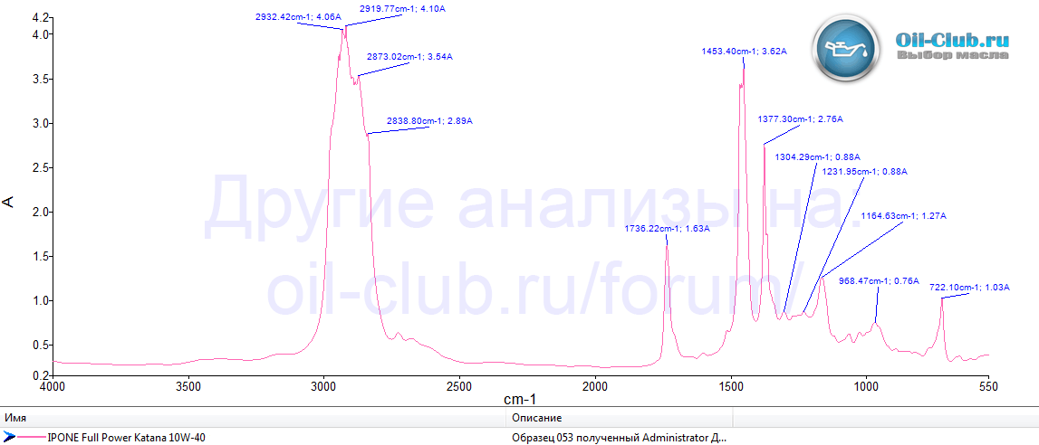

Масло заявлено как: API SN; JASO MA2.
ИК спектр Фурье говорит о том, что масло на гидрокрекинге VHVI + Эстеры. (5% примерно.)

пример как можно сделать 4T масло на VHVI-8 плюс VHVI-6 и получить низкий NOACK = 6,5. Расписываю, что бы не удивлялись потом что ИК показывает VHVI, MSDS показывает VHVI, а NOACK как у ПАО. :) 4T масла - это другая планета, немного не привычная для тех, кто насмотрелся на анализы PCMO.
