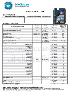

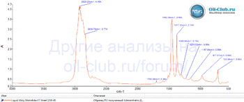

Liqui Moly Motorbike 4T Basic Street 10W-40 свежее

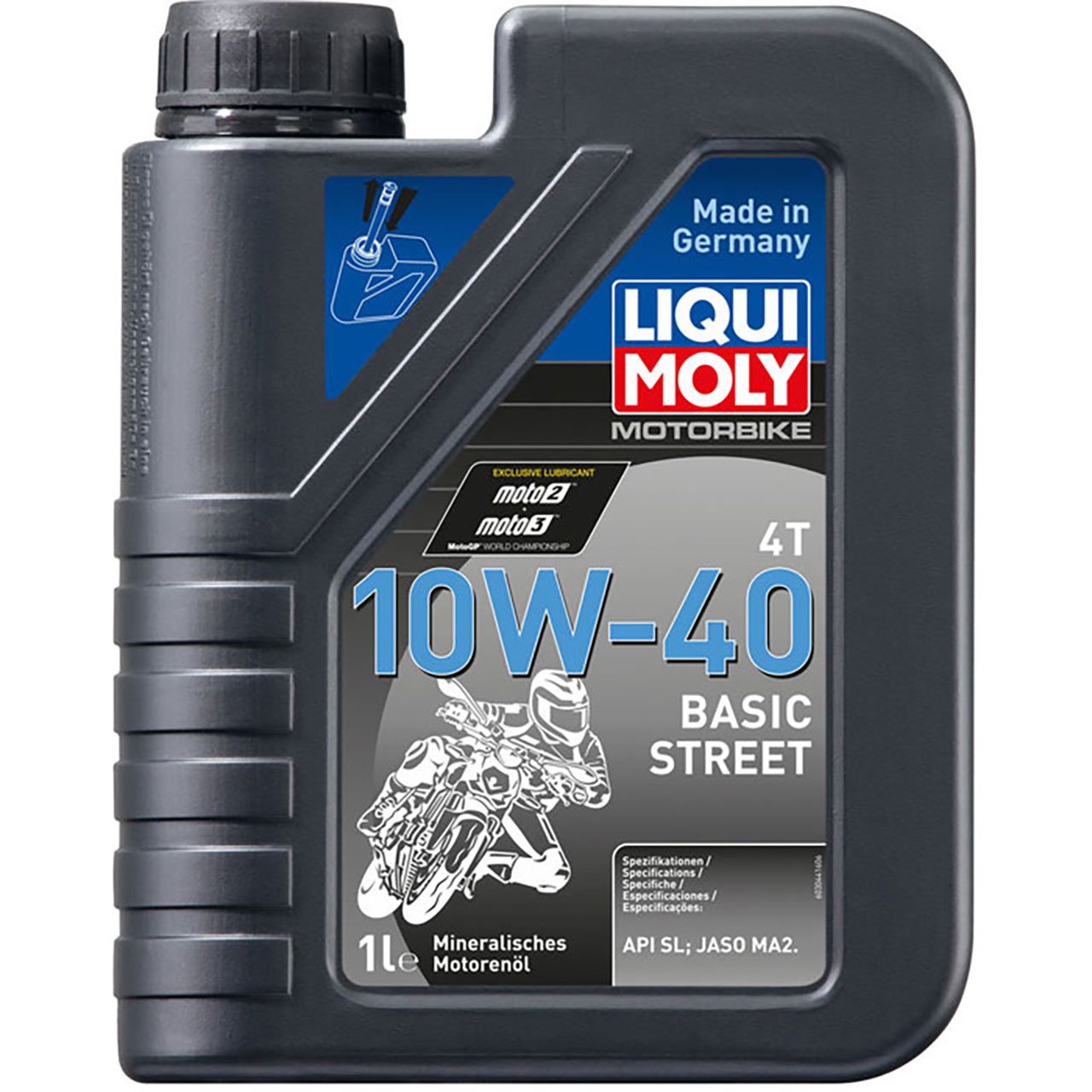

4 часа назад, skorp777 сказал:
Нет официальных допусков
МА2 ему всё-таки шлёпнули)
4 часа назад, torcon сказал:
Я так понимаю именно поэтому (из-за минералки в составе) масло в названии имеет Basic - типа "для новичков", "начального уровня", "любительский уличный спорт"...
Потому что у них есть еще одно масло без Basic в названии
Liqui Moly Motorbike 4T Street 10W-40 - видимо оно полностью на кряке.
Минералка как по мне это плюс - ибо свойствам смазываемости металла и растворения присадок ей нет аналогов, единственное от чего ее не используют в новомодных маслах - это срок ее службы - 30 ткм она не протянет от отложится в виде грязи, а в мотоциклах регламенты все таки не такие.
