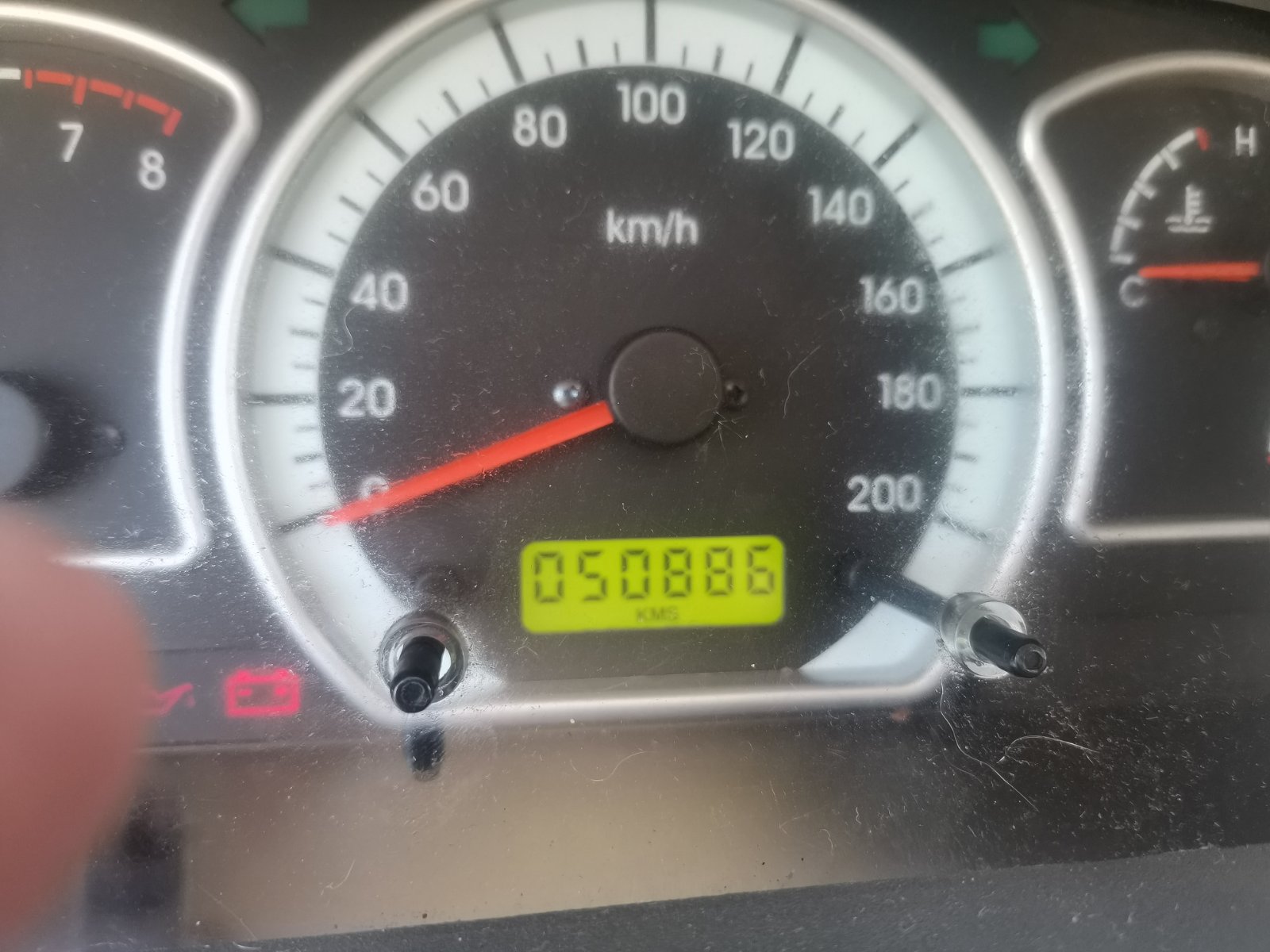

Отчёт2
Здраствуй, любимый форум!
Ну вот и пролетели первые 1200 км  Нексии на масле TCL 5w30 dl.
Из них 150 км ушло на город и сборы. И 1050 км на первую часть перегона Псков-почти Мурманск . В Карелию едем грядкой машин, нексии тяжело, в ней едут 2 здоровых мужика, полный багажник и задник вещей, бедняжка тащит прицеп снаряженной масой около 450 кг.
Машинке тяжело.  В основном из за неуемной тяги к экспериментам нерадивого владельца.
Почему прицеп и полная нагрузка. Это было сделано умышленно, к сожалению, горы и перевалы нам пока не грозят. Но интересно было как покажет себя, это достаточно жидкое, дизельное масло в условиях около максимальной нагрузки.
Режим движения выходит очень  рваным, расход топлива космический, более 12 литров на 100 км, при обычных 7-8.
О впечатлениях. Комары в Карелии замечательные , летают стадами.  За время пути 3 раза оставновили сотрудники гибдд, что в 3 раза больше, чем за последние 3 года. Видимо, путают нексию с прицепом  - с фурой. Такие дела, братцы. Сейчас передохнем и останется всего)) 900 км  до рыбалки.
О масле. Всё хорошо. Уровень в норме. Расхода нет. Масло чуть потемнело, что для гбо норма. Двигатель работает тихо. Динамики с прицепом нет вообще. По субьектвиным ощущениям, масло очень нравится.
Точки на i, расставит анализ.
