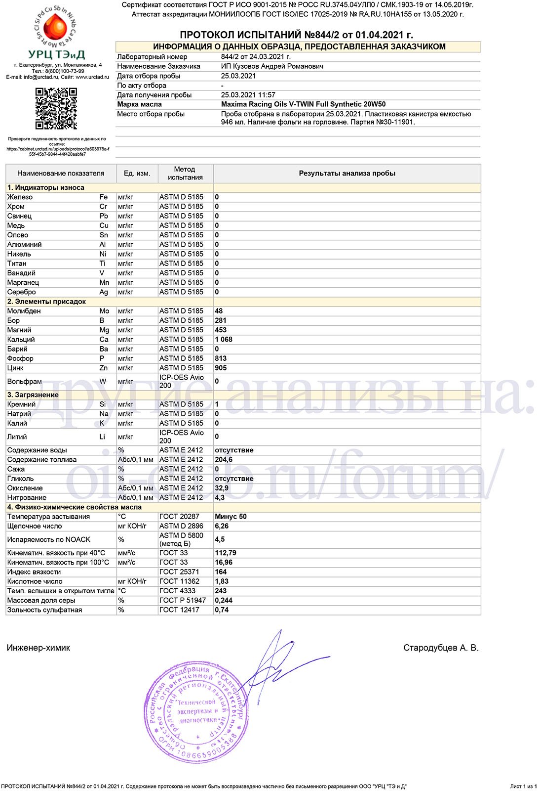

  16.04.2021 в 08:06, FenixDv сказал:
20W и Тзамерз -50:sarcastic::clapping:
Раскрыть
Недогуталин)
  16.04.2021 в 07:50, torcon сказал:
6) Температура застывания -50С - даже какая то странная для густого масла вязкости 20W-50. У таких масел обычно -36С -40С.
Раскрыть
Что-то ИВ высоковат для 20W50. Больше на 15W50 похоже, причём с прохождением низкотемпературных нормативов не на пределе...
мне скорее не понравилось то температура застывания -50С. Лучше бы была -36С. Это говорит о том, что здесь обошлись скорее PAO6 + загуститель (без применения высоковязких баз 8cst или 10cst). Это масло скорее всего сдаст CCS и при -25C, то есть возможно это даже 10W50.
avignon ты правильно подметил...
А чего официалы сами артикулы не озвучивают.Присылает результаты анализа и сразу артикулы в сопровождении... У них же более корректные и свежие данные.
