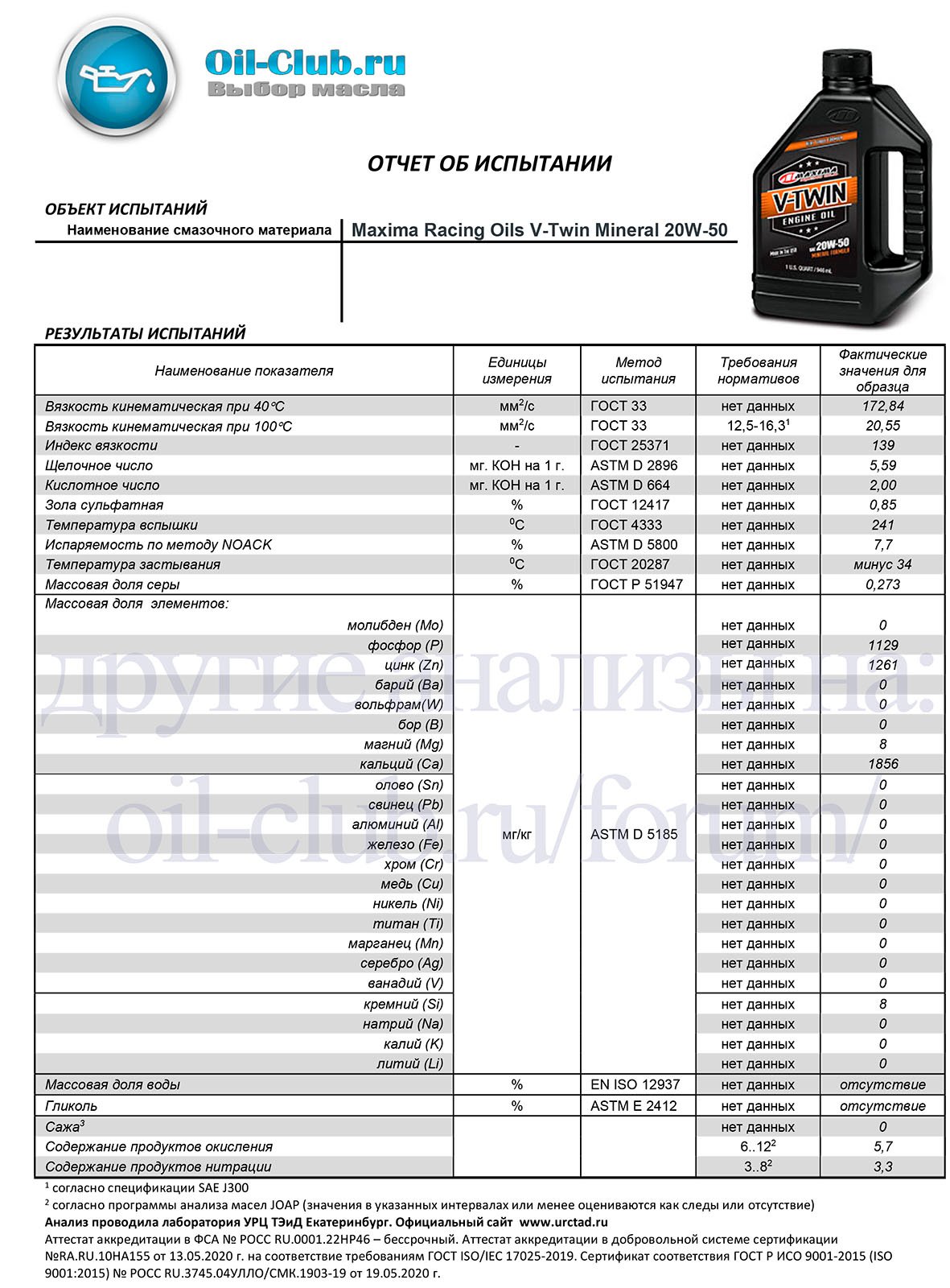

Масло в лабораторию посылал maximaoils в запечатанной таре. Так как фото литрух не делали, использованы фотографии из интернета, что бы люди понимали о чем идет речь.
Вскрытие масла в лаборатории УРЦТЭиД:
Maxima Racing Oils V-Twin Mineral 20W-50 (VOA BASE) копия.jpgMaxima Racing Oils V-Twin Mineral 20W-50 URC копия.jpgMaxima Racing Oils V-Twin Mineral 20W-50 photo.png

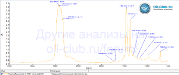

Масло заявлено как: API SL; JASO ML-2.
ИК спектр Фурье говорит о том, что масло на основе минералки (скорее всего IIй группы).

maximaoils вот кстати серия твоих анализов наглядно, на примере, показала как работает определение базового масла по ИК спектру.
То есть ты сам видишь, где фулл синтетик там пик выше 1.2-1.3, где полусинтетика Synthetic Blend 0.96, где одна минералка там 0,89-0.91. Да это наш колхозный наколеночный метод, да - нет такого стандарта или метода в мире (он просто не нужен никому кроме потребителя), но главное что он работает! Вообще эти пиик не базу показывают, а количество углеродных или углеводородных связей, просто так получилось, что разные базовые масла показывают их разное содержание. :) (а я если что не химики не разу и могу наплести).
torcon чем больше погружаешься в тему, тем больше возникает вопросов :) Например, процентное содержание минералки и синтетики в полусинтетике.  Так же в некоторых позициях мешают ПАО и гидрокряк, а метод выявляет что-то одно, если я правильно разобрался ) Конечно охота, чтобы отправил масло в лабораторию и получил молекулярный состав на блюдечке, но, к сожалению, не все так просто)))
