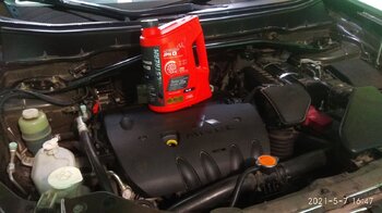

Сегодня поменял воздушный фильтр. На такой же, надеюсь будет Si меньше в будущем анализе. Видно различие - уплотнительный кант ≈ворсовой, не резиновый, как был на старом.
Изменено пользователем Nickol
03.05.2021 в 16:47, Nickol сказал:

В свежем 2, из последних: на сиде 17, на out3 4B12 7ед.
Думаю ≈15ка за 12мес светится в моём 100%.
Наверное и гпн92 добавил Si.
Антифриз не уходит, за 10лет не добавляли ни разу.
Недели через две сменю заводской антифриз на CoolStream для японца (синий).
Износ по Al/Fe, соглашусь с лабой - норм, и долгие простои - стекает, дают неск. ед., типа пуск на сухую, кмк.
Оно густым мне показалось для зимы.
"Цыплят по осени считают", увидим, что анализ грядущий нам покажет, после промывки и 5ткм/6мес, что быстрее.
Меня печалит больше- масла подорожали. Представляю сколько будет сенсация стоить, ё-моё.
Спасибо.:hi:

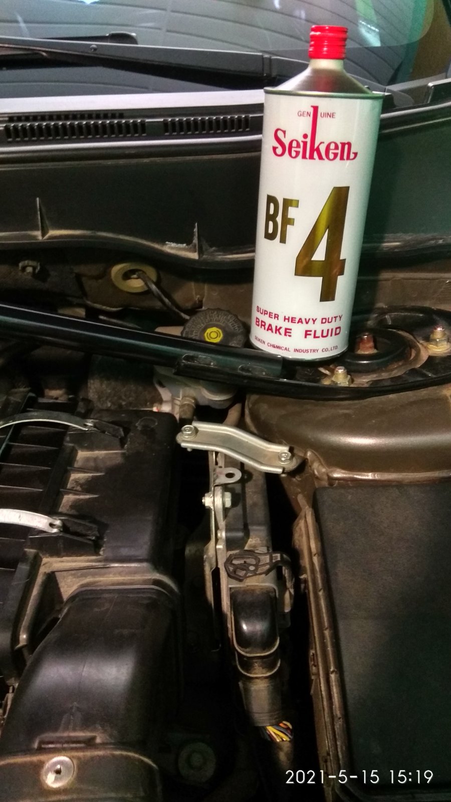

Очень проникся замечанием seven777, и рекомендацией/советом SL1
. Пошёл заказал и приобрёл 1L т.ж., на замену 11летней заводской торм.жидкости, для чистоты будущего анализа масла, чистоту которого не обещаю :).
Идём-с дальше, маршем веретёнщика.
Ждём-с IZEM 0W-20 SP GF-6A, и не скучаем-с.:bye:
