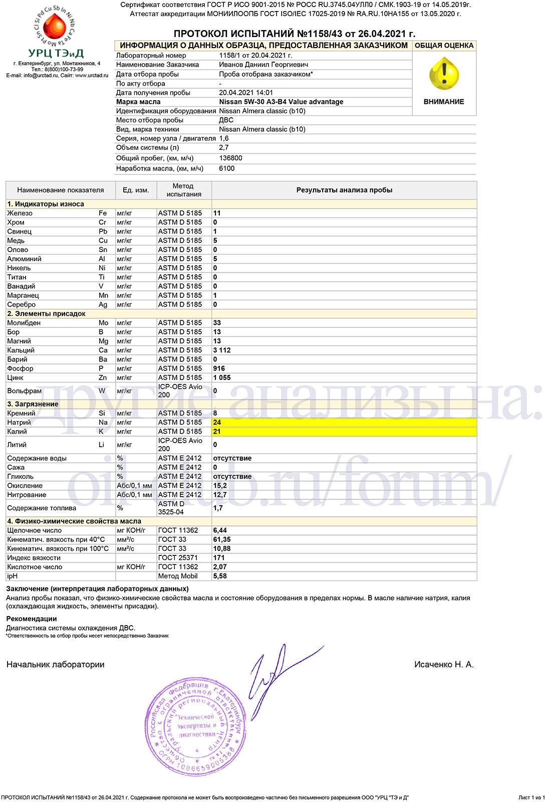

Nissan Value advantage 3+ 5W-30 A3/B4 отработка с Nissan Almera Classic после 6100км
даже как то странно видеть такой анализ с двигателя убийцы с картером 2.7 литра :)
Масло получается такое же как 5W-40 по пакету только 5W-30

Ну и хозяину передайте про попадание антифриза в масло, трещина ГБЦ, прокладка ГБЦ итд.
7 минут назад, torcon сказал:
Редкая тема, вода+спирт(гликоли) из масла полностью уходят, в uoa видны только натрий калий. Так?
37 минут назад, torcon сказал:
Скажу обязательно.

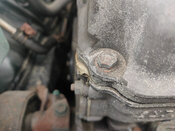

Там в башку уже залазили, на фото видно, но как давно, хз, может сделали и продали:pardon:

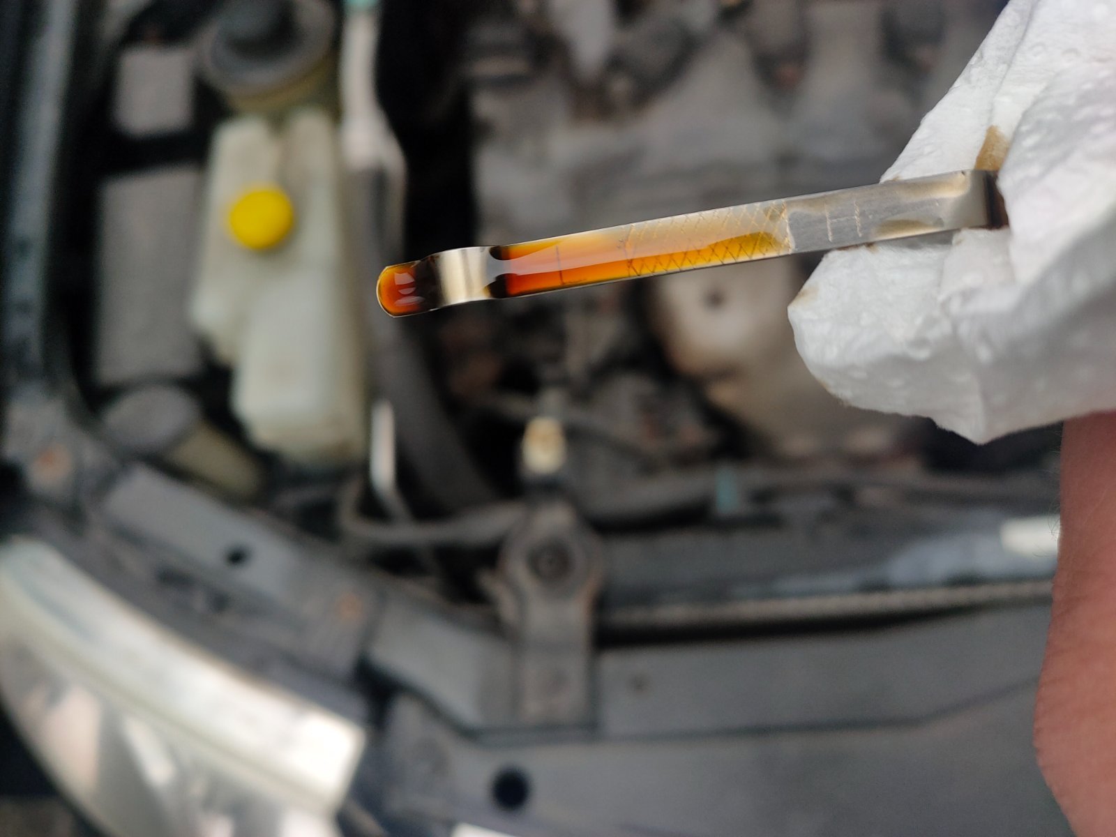

По объему уточнил, было залито из канистры около 2.8-3л., был небольшой перелив по уровню, выше макс на 3-4мм, сейчас залито такое же масло, было залито около 2.5л, уровень макс. (на фото), остатки из картера не откачивались.

Возможно изначальный перелив масла, не перекат предыдущего (сменил сразу после покупки), ну и сам совсем не гонщег:pardon:
Евген 48 сколько антифриза ушло за интервал?
21 минуту назад, ПавелТ сказал:
Да сейчас уточнил, что уровень стоит.
Башка по ходу давно снималась, кремний старый, да и в анализе его нет, будем наблюдать.

Евген 48 torcon ПавелТ ребята, мы вообще управе расчитывать на обнаружение воды и гликолий в uoa, при условии утечки антифриза в процессе эксплуатации? Или можно опираться только на элементы(Na, K)? Если утечка не большая, всё испарилось, а элементы остались?
Если значения не большие, то оно и в свежем маленько бывает(без voa, uoa выглядил бы кривым).
Изменено пользователем veev2
veev2 да никто и не говорит о каких либо критических значениях, будем мониторить этот вопрос по icp.
veev2 такое содержание Na, K указывает на попадание именно антифриза. Поэтому надо мониторить по icp, согласен с Евген 48 .Если уйдёт в следующем анализе то хорошо, последствия ремонта значит.
48 минут назад, ПавелТ сказал:
На то и расчёт, как самый оптимальный.

ПавелТ Евген 48 torcon
В uoa у нас есть графы:
Содержание воды
И
Гликоль.
В результате анализа оба пункта: -отсутствие.
Грубо говоря, антифриз это пакет присадок(мы его видем в ppm элиментов) и "тело антифриза" вода+спирты.
У этиленгликоля кипения под 200°С, по идее не так уж и мало.
Вот и спрашиваю, можем ли мы наблюдать при утечки антифриза, в uoa масла следы этого самого "тела антифриза"???? Лаба же имеет графу "Гликоль".
