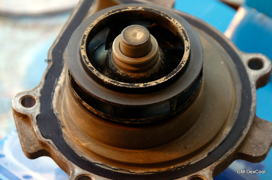

прокладки у вас были заводские?
A18XER (F18DA), заправлялся эксплуатационными на Калининградском Автоторе, якобы Dexcool--ообразным XLC -ным чем-то ( я у конвейера  не стоял и свечку не держал).
За все время доливалось суммарно  550 грамм DexCool от GM-овского дилера, ну и воды дистиллированной ОйлРайт грамм 500.
Замена помпы по причине течи..... прокладки корпуса помпы (т.е. не сальника вала) !!!

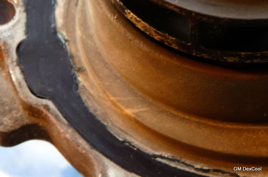

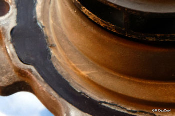

Что видим:
1) Сама прокладка не резиновая, а а-ля герметик, неизвестного состава, с ощущением что в ней есть силикон (но это субъективно - может его и нет).
Видно, что с некоторых местах канавки "прокладка"  ужалась до уровня чуть ниже бортиков канавки, хотя в других за счет остаточной упругости над канавкой на пару сотов выступает..
Силиконовое говно или DexCool (2-EHA) или и то и другое?

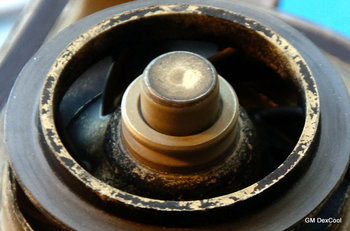

2) На поверхностях омываемых ОЖ усматриваем остатки отложений - сплошные на металле, спорадические на пластмассе (крыльчатка тут пластиковая), почему-то на торцевых поверхностях. Напоминает отложения у меня в чайнике в деревне....
Это не то как я себе представлял поверхность тракта ОЖ при использовании прогрессивного  на 250 ткм карбоксилатного бесфосфатного безаминого безборатного безсиликонового и т.д. антифриза....
Вероятно следует запланировать промывку системы, вопрос только чем....
И на что заменить? Неужели все-таки придется менять на артековский L248?

15 часов назад, FeAll сказал:
а не надо было лить замечательные продукты. http://tosol-sintez.ru/reviews/7?p=0
настоящий GM (Питер) был более трепетным.
Да, я уже смекнул на эту тему.  Вопрос  более актуальный = чем отмывать?
42 минуты назад, FeAll сказал:
смотря каков характер отложений
если это был зеленый продукт (конечно ничего общего с Dexcool / XLC), то мыть будем от нитратов и силикатов - щелочной промывкой.
если это соли кальция, магния то кислотами (пищевой лимонкой можно).
Продукт был по Декскуловски красен, и пах примерно так же дилерский декскул.
Чем он являлся на самом деле, разумеется, не знаю. Шас временно залил G30 из банок Мобила.
А цвет отложенй нам не поможет понять что это?
Идея - потравлю-ка я эти отложения с помпы раздельно щелочью и кислотой. Посмотрим характер взаимодействия....
