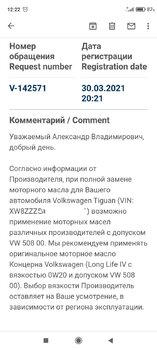

Повторю в сотый раз, потому что, лично меня немного смущает ситуация когда на заводе льют vw 508/509, а дилеры требуют лить древний 502/505. :mad:
Ничего они не требуют лить 502, я уже выкладывал ответ на свой запрос

Больше всего в этом анализе интересовал вопрос вязкости в контексте перехода VAG на Лукойл. По вязкости всё очевидно, по пакету нет.
