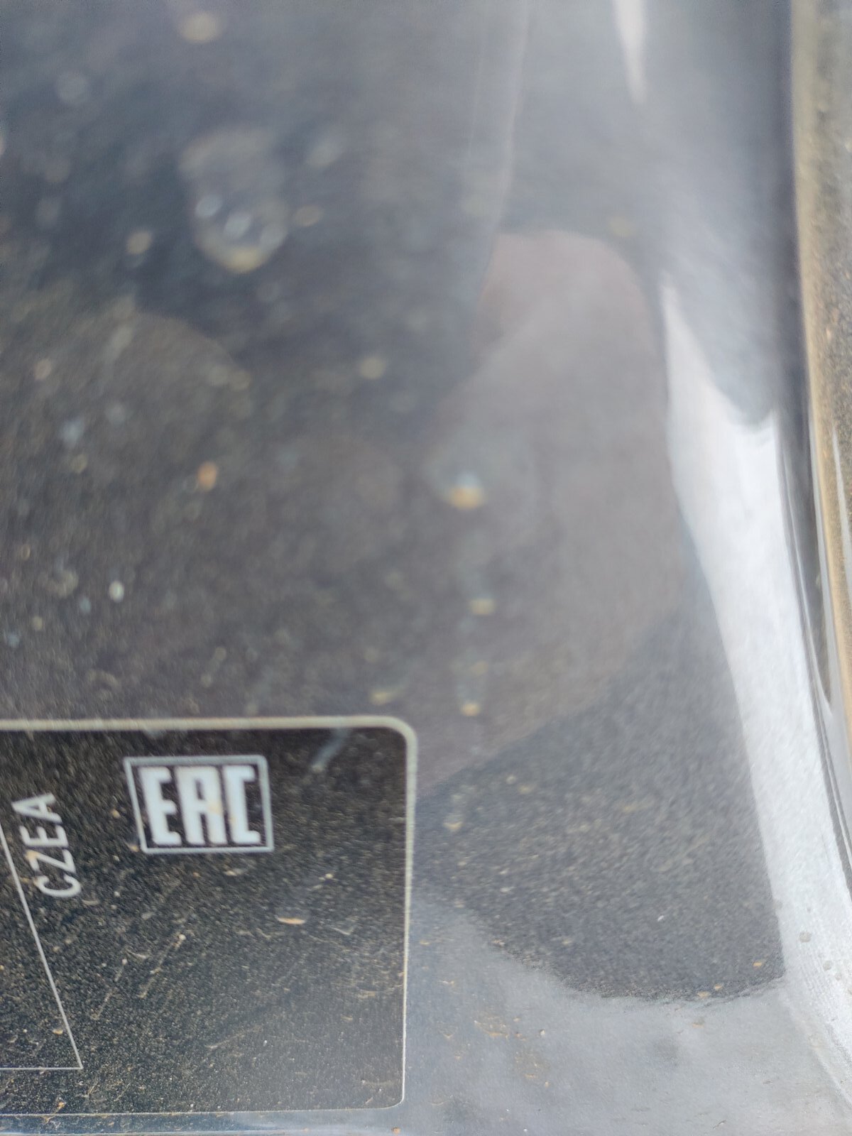

Ну может по двиглам разное рекомендуют мож какие особенности у меня czea

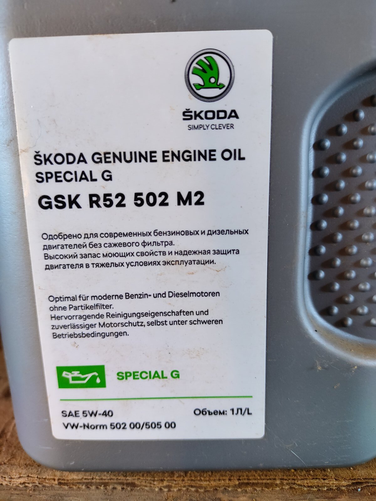

 И на наклейке ничего про 5-40, а, как я и говорил, только допуск.

Причем дилер? Я масло сам меняю не разу не ездил к ним с новья ориентируюсь на наклейки и то что положили на доливку при покупке авто

Вы в курсе рекомендаций завода изготовителя для линейки моторов ЕА211? Чем таким  ваш мотор отличается  от других аналогов (в которые завод льет 0-20), что в него нужно лить 5-40?  Отключаемыми цилиндрами? Ну да, это повод лить 5-40))).
 Дилер банку 5-40 в багажник кинул и вы решили, что с завода такое же залито?
В 220и сильный СННВ 0-30 504, а в лютый 1.4 с отключаемыми цилиндрами для экономии топлива 5-40.

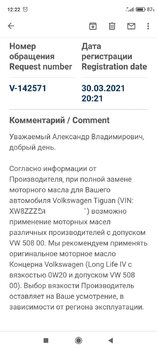

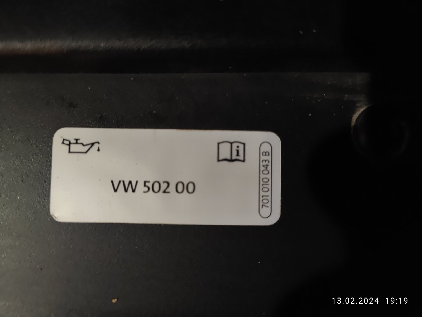

Наклейка под капотом моей машины гласит про 502.
Анализ МПЗ вы видите в этой теме, это 0-20.
Ну и ответ ФГР от 30.03.2021 года по вопросу, какое масло рекомендует завод изготовитель в мой мотор (ВИН предоставлял в ФГР). По моему, всё максимально очевидно

  13.02.2024 в 16:24, alex323 сказал:
Раскрыть
У меня на CZPA тоже наклейка под капотом с 502, а залито на заводе было 0W-20 508, как и у всех подобных. Вот анализ.
Считается, что все эти 1,4-2.0 (Тигуан 2, Кодиак и т.п.) моторы изначально задумывались под 0W-20, но скорее всего дело в том, что в Европе на них еще и сажевые фильтры ставились, а у нас нет. Если только в 21 году не начали ставить, и то многие без него, да и были ли вообще таковые в итоге. Хотя определить легко, стоит сажевый или нет. Поэтому и была эта хохма в ответах на запросы от головных офисов ВАГ, что мы рекомендуем лить 508, но и 502 не запрещаем.
Если стоит сажевый, то надо лить 508, но многие живут долго и счастливо с 504, да и с 502. Вот вязкость 5W-40 это явный перебор для этих моторов.
