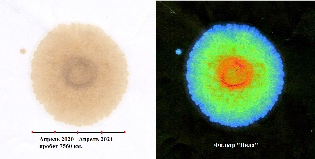

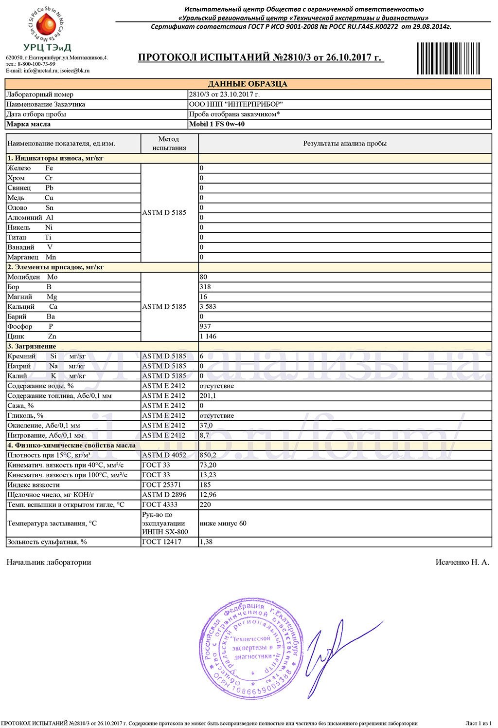

Популярное сообщение YWU12V 2 234 Опубликовано: 30 апреля 2021 Популярное сообщение Поделиться Опубликовано: 30 апреля 2021 Mobil1 FS 0W-40 отработка на Mitsubishi Carisma после 7560 км. Масло: Mobil1 FS 0W-40. Автомобиль: Mitsubishi Carisma, 4G92 (распределённый впрыск, чугун, SOHC 16V, гидрокомпенсаторы зазора), 1.6, бензин, МКПП, 2003 год.Общий пробег на одометре: 227704 км к моменту взятия пробы.Пробег на масле: 7560 км.Моточасы: неизвестно, пробок нет, прогрев перед поездкой в зимнее время. Израсходованное топливо: ~600-700 л.Доливки масла: на пробеге 224505 долил 300 мл. (взамен взятого на анализ), на пробеге 226430 долил ещё 300 мл. Присутствие отложений в двигателе ДО: в теме анализ на 4300 км.Присутствие отложений в двигателе ПОСЛЕ: не изменилось. Автозапуск по времени: по ночам не молотит, в зимнее время запуск с брелока из дома и по таймеру на работе.Наличие чип-тюнинга: нет.ГРМ: ременьПредпусковой подогреватель: нет.Период эксплуатации: с 24 апреля 2020 года по 13 апреля 2021.Срок эксплуатации: год.Топливо: Бензин ГПН Аи 95 + ГПН G-DRIVE 95.Режимы: город 80%; трасса 20%.Фильтр масляный: MANN-FILTER W 610/3.Фильтр воздушный: MANN-FILTER C 35 124. Марка антифриза: не помню, видимо пора заменитьОбъем заливаемого масла: ~3,5 л.Отбор масла: слив с картера при замене.Отбор масла проходил с горячего или холодного двигателя: с горячего двигателя. Промывка промывочным маслом: Нет.Присадки: Нет. Что было до этого масла: Mobil1 FS 0W-40. Характеристики заявленные производителем и анализ свежего масла из темы. Скрытый текст Капельная проба. Скрытый текст Ну, думаю с анализами на этом авто можно закончить. Чугуний... Скучно... Однако, запасы Mobil1 FS 0W-40, удачно приобретённые, иссякли. Залил Mobil1 х1 5W-30, теперь придётся 20 л. такого масла выкатывать. Посмотрю, может быть для сравнения и можно сделать анализ. Через пару-тройку интервалов. 21 Ссылка на сообщение
DRON 33 15 063 Опубликовано: 30 апреля 2021 Поделиться Опубликовано: 30 апреля 2021 Нитрование не высоковато для такого интервала ? Ссылка на сообщение
Glory 1 696 Опубликовано: 30 апреля 2021 Поделиться Опубликовано: 30 апреля 2021 Отлично масло отработало. Мелькает мысль, что сюда можно масло попроще Ссылка на сообщение
ПавелТ 2 288 Опубликовано: 30 апреля 2021 Поделиться Опубликовано: 30 апреля 2021 1 час назад, DRON 33 сказал: Нитрование не высоковато для такого интервала ? Ну так и условия тяжёлые-прогрева больше чем езды. Ссылка на сообщение
DRON 33 15 063 Опубликовано: 30 апреля 2021 Поделиться Опубликовано: 30 апреля 2021 45 минут назад, ПавелТ сказал: Ну так и условия тяжёлые-прогрева больше чем езды. Должно бы и на щелочном сказаться ?! Ссылка на сообщение
Жирок на бок 23 Опубликовано: 30 апреля 2021 Поделиться Опубликовано: 30 апреля 2021 (изменено) Топлива 2,1% - форсунки подливают? Вязкость упала в связи с разбавлением топлива. По щелочному запас хороший. По износу, железо вообще радует Изменено 30 апреля 2021 пользователем Жирок на бок Ссылка на сообщение
ПавелТ 2 288 Опубликовано: 30 апреля 2021 Поделиться Опубликовано: 30 апреля 2021 48 минут назад, DRON 33 сказал: Должно бы и на щелочном сказаться ?! Я заметил что нитрование растет сильно как раз от "много прогревов". Тут ещё кальция вагон, поэтому наверно щелочное не очень сильно просело относительно роста нитрации. Ссылка на сообщение
skorp777 14 037 Опубликовано: 30 апреля 2021 Поделиться Опубликовано: 30 апреля 2021 5 часов назад, Glory сказал: что сюда можно масло попроще 5 часов назад, YWU12V сказал: Однако, запасы Mobil1 FS 0W-40, удачно приобретённые, иссякли. Я так понимаю, что Мобил как раз по цене кряка был куплен. Для такого срока ( год в моторе, не сильно большой картер) отличный результат, а на снижение вязкости пофиг, прогревы сказались. 1 Ссылка на сообщение
Денис_Буслаев 143 Опубликовано: 30 апреля 2021 Поделиться Опубликовано: 30 апреля 2021 (изменено) Митсуба обычно не славится надёжностью. Куда проще? Вообще в такие моторы просится вязкость поменьше. Закоксуется снова . p/s/ он уже закоксован и масло 15% подливали. Изменено 30 апреля 2021 пользователем Денис_Буслаев Ссылка на сообщение
dimonomsk 752 Опубликовано: 30 апреля 2021 Поделиться Опубликовано: 30 апреля 2021 Мобил1 ФС 0в40 как ни крути масло топ, индикаторы износа почти нулевые Ссылка на сообщение
ai_gelios 2 307 Опубликовано: 30 апреля 2021 Поделиться Опубликовано: 30 апреля 2021 6 часов назад, Glory сказал: Отлично масло отработало. Мелькает мысль, что сюда можно масло попроще НУЖНО. Нафига sae40 в этого малыша 1,6 ? Ссылка на сообщение
YWU12V 2 234 Опубликовано: 30 апреля 2021 Автор Поделиться Опубликовано: 30 апреля 2021 1 час назад, Денис_Буслаев сказал: он уже закоксован А где видно, что закоксован и как это сказывается? 1 час назад, Денис_Буслаев сказал: масло 15% подливали От 3500 мл. 15% будет 525 мл. Разве столько долито? 44 минуты назад, ai_gelios сказал: Нафига sae40 в этого малыша 1,6 Выслушаю ваши предложения. Ссылка на сообщение
serg86 18 Опубликовано: 30 апреля 2021 Поделиться Опубликовано: 30 апреля 2021 (изменено) 2 часа назад, ai_gelios сказал: НУЖНО. Нафига sae40 в этого малыша 1,6 ? у соседа Лансер 1.6 2007 года всю жизнь с новья на Мобиле1 5W40.год назад на FS 0w40 перевели. масла ни капли не ест, внутри блестит как новый. пробег 217000, как нибудь постараюсь фото сделать. Изменено 30 апреля 2021 пользователем serg86 Ссылка на сообщение
serg86 18 Опубликовано: 30 апреля 2021 Поделиться Опубликовано: 30 апреля 2021 1 час назад, YWU12V сказал: Выслушаю ваши предложения. да нормально все, если есть возможность лить нормальное масло-даже не сомневайтесь. Ссылка на сообщение
Pavel_NSK 9 532 Опубликовано: 30 апреля 2021 Поделиться Опубликовано: 30 апреля 2021 Щелочное подозрительно высокое для таких условий эксплуатации Ссылка на сообщение
