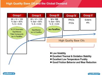

15.10.2021 в 12:08, torcon сказал:
Itseasy я минералкой называю первую и вторую группу. Поэтому мимо.
если это базровать на пиках 722-723 , и на количестве СH2 в чистом виде, или парафинов
vhvi.pdf
возможно былоб четче, как мне кажется, просто говорить, что в масле
либо увеличено количество нафетов. Если увеличено -  минералки и простые кряки.
либо увеличено количество парафинов - ПАО, ГТЛ, и некоторые супер-кряки.
Это же собственно все, чем эти базы II, III, IIIplus, IV отличаются.
Ну и ароматика бывает в I группе. Что не всегда однозначно хорошо или плохо, но ее в конечном продукте все равно будет не очень много , в современном масле. Можно особо не рассматривать.
Нафтены - дают полярность, растворимость присадок, лучше охлаждение.
Парафины - неполярны, плохо растворяют присадки и загуститель, даже хуже растворят шлак всякий от масла, но меньше испаряются и не мерзнут.
Выше пик 722 в масле == больше парафинов.

1 час назад, Аргентум сказал:
Кстати, в стародавние времена бывали некоторые нефти и минералки набитые парафинами. Сейчас таких не делают, но там нефти такие были парафинистые. У них мог быть обманчивый 722 высокий пик.
Ну тогда самый высокий пик был бы у минералок, потом у хорошо очищенной VHVI, потом у ПАО. Однако это не так.
5 минут назад, torcon сказал:
почему??
Я же написал - Выше пик 722 в масле == больше парафинов.
вот пример -
vhvi.pdf
в ПАО  парафинов > 95% , а вообще так под 100
ПИК выше
в GTL парафинов > 85%
в III обычно не больше 60% остальное нафтены
в минералках самых простых часто парафинов не больше 30%, остальное - нафтены и ароматика.
Пик 722 или CH2 показывает парафиновые молекулы
в ПАО их больше всего , потому и пик выше всего

51 минуту назад, Аргентум сказал:
@torcon мне кажецо я понял, откуда путанница.
У нас в русском - парафинами ошибочно называют воск.
Давай ага :D:D:D
Но вообще соглашусь, от 688 до 835 это ароматика, изо-парафины, нафтены. В очищенных базах VHVI нафтенов меньше, изо-парафинов больше, остального меньше, за счет этого пик выше.
однако на парафинах зацикливаться не стоит, например в этом же регионе поднимают пики бензолы 745-755. Налей в масло бензин и пик поднимешь, а это не парафины...
А еще толуол... В общем ароматика длинные цепочки C-H.
Но я не химик, поэтому могу наговорить сейчас...
torcon ну вот и выходит, что если рецептуры и базы туда-сюда стандартные, как принято в этой отрасли, то измеряя пик 722 - находим парафины.
Выше пик - больше парафинов, которые не надо путать с восками.
Парафины 100% это как раз ПАО.
Еще таких парафинов много в ГТЛ и пик тоже будет довольно высоким, но ниже чем у ПАО.
На минералках с малым количеством парафинов - 722 будет тухлым.
Ну а гидрокряков много разных, разброс от 40 до 60, например, по парафинам. Что-то такое средненькое.
Годный способ для примерной оценки набитости масла парафинами, типа ПАО.
Если пик низкий, то скорее всего там парафинов мало, больше нафтенов.
Ароматикой можно пренебреч, наверное.
Таких густоароматных масел что-то не видел в анализах. Они наверное и на рынке редкач или Клубу не интересны просто.
