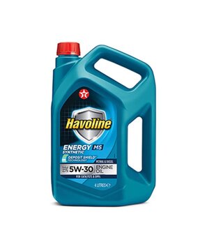

Популярное сообщение Texacoman 2 633 Опубликовано: 30 апреля 2021 Популярное сообщение Поделиться Опубликовано: 30 апреля 2021 (изменено) Texaco Havoline Energy MS 5W-30 (ACEA C2) отработка на LADA VESTA SW 1,6 на 9631 км (5 заливка) – Часть II Масло: Texaco Havoline Energy MS 5W-30 Автомобиль: LADA VESTA SW, 2019 г.в., 1,6 л, 106 л.с., МКПП, модель двигателя – 21129. Общий пробег на одометре: 68597 км Пробег на масле этом: 9631 км Моточасы: 298 ч. Израсходованное топливо: 1135л (1045л – газ, 90л – бензин) Доливки масла: 650 мл ГРМ: ремень Период эксплуатации: январь - апрель 2021 Срок эксплуатации: ~ 3 мес. Топливо: АИ-95 Лукойл Режимы: город/трасса – 50/50 % Средняя скорость по БК: 33 км/ч Средний расход по БК: 8,9 л Фильтр масляный: MANN&HUMMEL (W914/2) Фильтр воздушный: MANN&HUMMEL (С27030) Марка антифриза: заводской (не знаю) Объем заливаемого масла: ~4,2л Отбор масла: слив с картера при замене. Отбор масла проходил с горячего или холодного двигателя?: с горячего Что было до этого масла: Texaco Havoline Ultra S 5W-40 Периоды смены: 1775 - 14520 км - Texaco Havoline Ultra 5W-40 14520 - 29469 км - Texaco Havoline Ultra 5W-40 29469 - 44861 км - Texaco Havoline Ultra 5W-40 44861 – 58966 км - Texaco Havoline Ultra S 5W-4058966 – 68597 км - Texaco Havoline Energy MS 5W-3068597 км – … Texaco Havoline Energy 5W-30 Промывка промывочным маслом: нет Присадки: нет *Зима была морозная – до минус 27, много х/х, машина стоит на улице. Перед поездками авто всегда прогревалось. ** В протоколе первый столбец - это предыдущий анализ. Изменено 30 апреля 2021 пользователем Texacoman 8 Ссылка на сообщение
