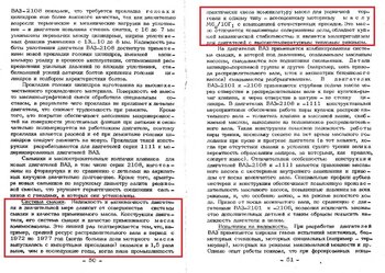

До ремонта не доходили, поскольку по причине 'импортозамещения' стали вместо иностранных присадок лить отечественное рожно уровня 1950-х,  У меня где-то есть даже брошюра от ВАЗ с руганью на эту тему. Хотя присадки могли бы разработать и лет за 10 до этого, но интелегенция у нас священная корова.
Нашёл...
0.thumb.jpg.8c8f46bbfd23e1721bfbb746a6830ce7.jpg1.thumb.jpg.a06f76992b3f302c2a5a0683519dd102.jpg50-51.thumb.jpg.8231dac0c56c0c9668286e4fa8efe617.jpg
Изменено пользователем Barmaley
apologize , М10Г2К и АС-8 (М-8Б) тогда и сейчас- две большие разницы. Знал бы, сохранил для потомков и  минеральных ортодоксов литров 5 той сине-черной вонючей жижи.

До ремонта не доходили, поскольку по причине 'импортозамещения' стали вместо иностранных присадок лить отечественные.
Да, масло с импортными присадками имело по ГОСТу(!)в обозначении букву "И". Да и база сама была не такой, как сейчас.+интервал 10000 км считался нормой, хотя ту дрянь по хорошему надо было через 3000 сливать. ИМХО, те движки на современном М-8В ( том, анализы которого сейчас клуб делает) или М10Г с интервалом 5000 км тыщ по 200000 ходили бы до капа, при условии нормального качества деталей. Хреновые распредвалы у ВАЗа- это тема  нестольких лет обсуждения в За Рулем, который тогда 1 р стоил))).
