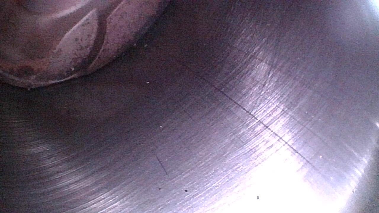

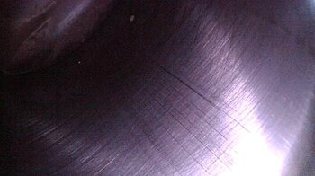

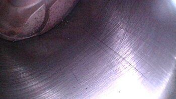

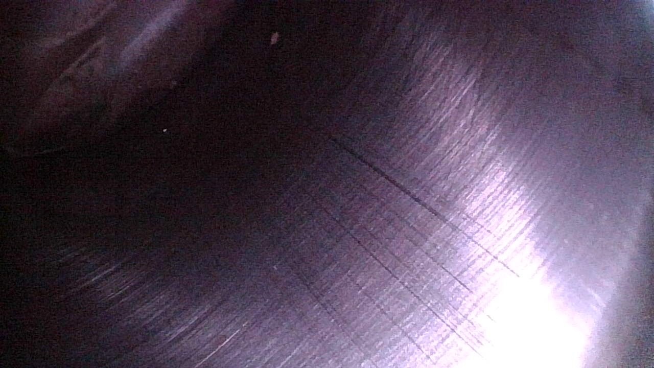

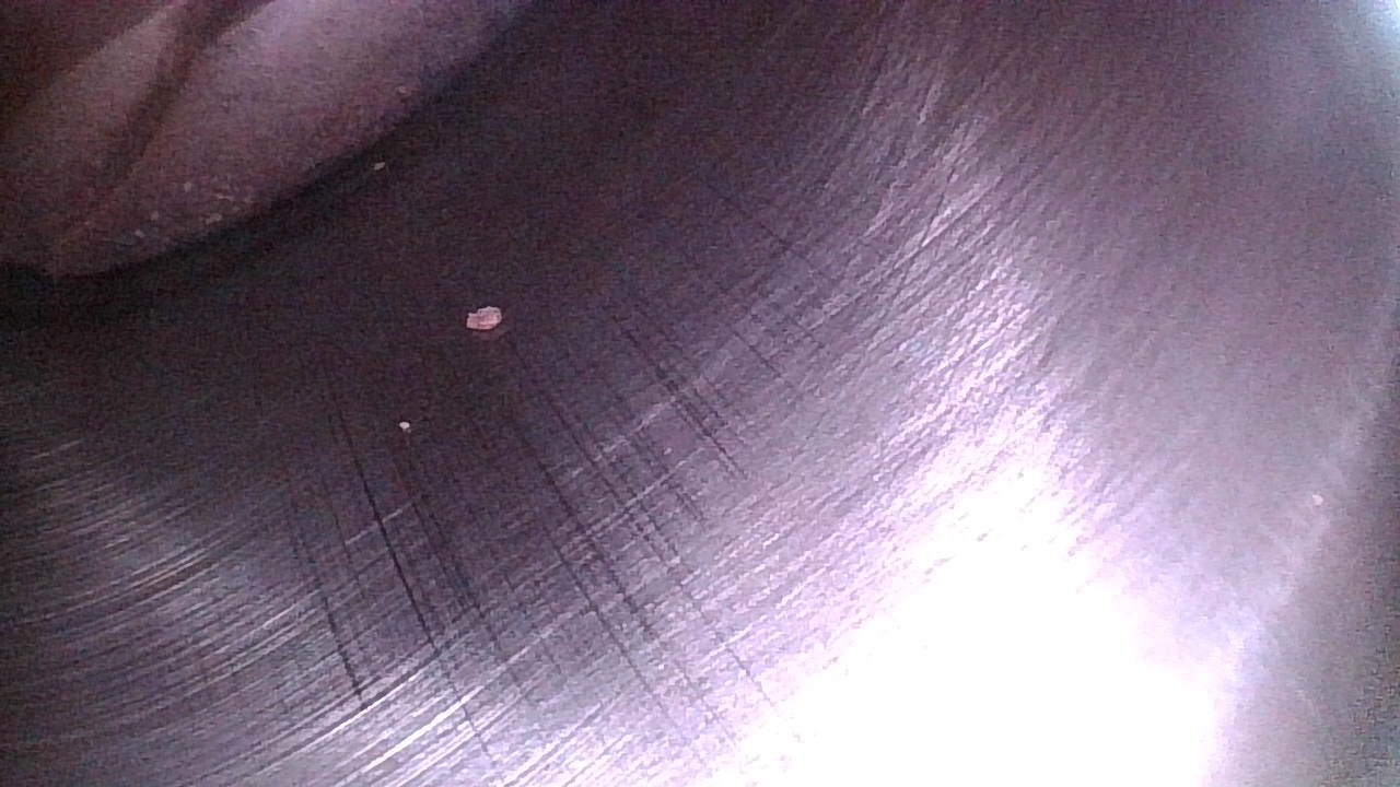

Вобщем все оказалось банально просто - на зеркале цилиндров много рисок. Конкретных задиров нет, но рисок много. Надо блин всегда начинать с эндоскопии горшков.. Или перегрев или все время пенсионерили на машине и отложения отваливались и царапали зеркало. Отсюда и расход масла.
Капиталить или менять двс пока не хочется - работает бодро и тихо, только вот подъедает изза рисок. Если лить 30ю вязкость - это может снизить расход масла, типа менее текучее и через риски меньше гореть будет? Сейчас в камерах кокса практически нет. Мне сказали что масло может и перестать есть, когда выработка пойдет и притреться там все, только поршня будут стучать…

ФОТКИ ЕСТЬ ЭТИХ РИСОК???
14.09.2023 в 21:35, motorr сказал:
Фото я не делал, но чтото на подобии этого.. Тоненькие и много. По всей поверхности каждого цилиндра. В одном или двух очень кучно в местах перекладки поршней.
Смотрел сегодня двигатель с пробегом 20 тыс (подтвержденным), хотел купить поменять, в горшках царапины такие же, правда на начальной стадии,  у меня их больше. Это хозяин такой или качество тойота?
