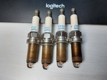

https://www.drive2.ru/l/595293738293555796/  Вот менял свечи сразу после  покупки из США. Вроде норм, хотя на Лукойла свечи белее были - фото позже скину
1 час назад, дровосек сказал:
Блин, спасибо большое.. У меня тоже такая лабуда, только не так сильно, и при этом масло уходит... Вообще ничего не понятно. Я думал, если масло не берет - труба должна быть сухой без такого нагара... Хотя может это сажа из-за катализатора + качество топлива влияет...
В конце недели еду на эндоскопию - есть подозрение что колпачки текут из-за простоя авто 7 месяцев. Просто я уже отъездил 2 года на машине (27 тыс км, общий сейчас 67 тыс) и как бы тенденции к увеличению жора масла нет, может даже капельку меньше стало, но все равно подъедает примерно 80-100 мл/1000 км. Если камера сгорания сухая и без большого нагара - буде пробовать промывки Liq Moley долгоиграющую + 10 минутку + bg109 и митсубиши шуму сверху.. Ну попробую еще клапан PCV заменить, хотя он клацает при передавливании шланга...
Переходить на 30-ю вязкость масла категорически не хочу - мотор в городе при спокойной езде не крутиться вообще.
https://www.drive2.ru/l/645560661136391350/ Вот проверка свечей после 35 000 км  бенз Лукойл.
Так у вас шикарные свечи, не пойму почему в выхлопной тогда такое....

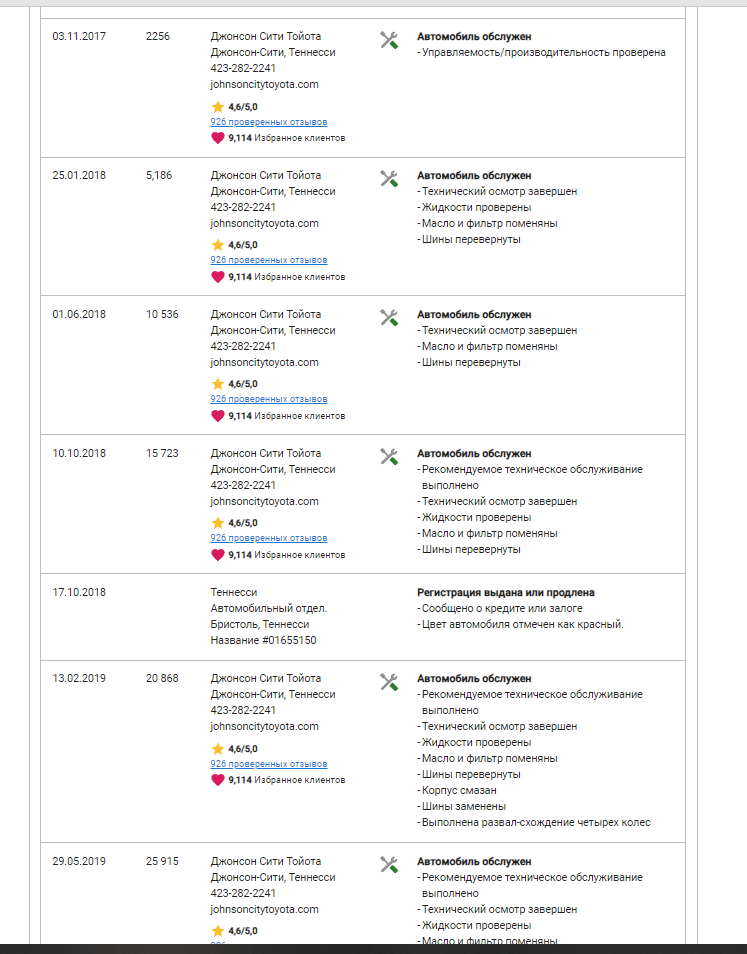

         Странно,  вот смотри замена в первые 5 000 миль и далее, каждые 5000
         Замена масла очень частая  раз в 3 -4 месяца.
Изменено пользователем motorr
14 минут назад, motorr сказал:
ну это редкость, я ж писал.. Я штук 20 -30 пересмотрел, пока себе искал машину эту. Из 20 наверное только 2-3 замены на 5 тис были.. У меня так.. либо не отметили замену (что сомнительно) либо жесткий перекат.
