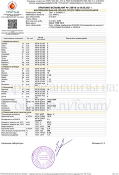

Novus Titan 5W-30 A3/B4 свежее 2021
SAE20 ок, давайте вернёмся к "нашим баранам".
Данный производитель (Новус) понятно, что не сам разрабатывал данную рецептуру, это было сделано задолго до него.
Заявлено 70%пао, другой производитель заявляет тоже 70% пао и третий производитель заявляет 70%пао (без всяких мпао), все три ИК спектра абсолютно схожи.
Ну и как я считаю, среднестатистическому двс, такое содержание пао вряд ли как то навредит в реальной эксплуатации, при правильных заменах ничего ему не будет, быстрее сдохнут РТИ, чем железо.

SAE20 еще раз, масла разные, пакеты разные, их объединяет только одно, заявленные производителем 70%, я только про это. ИК 722 одинаков, почему?
  09.05.2021 в 10:34, Евген 48 сказал:
Раскрыть
скорее всего они не совсем разные будут.
Говоря проще - % PAO4 там будет довольно большим.
Что дает CH2 пики 2924, 2855, 722.
Также - большой % PAO означает применение опредленных загустителей и их количества - что тоже может сделать масла не совсем разными (в чем-то похожими).
Я не писал, что пик не показывает ничего - я писал, что пик этот связан с CH2 и скорее заметен
на "обрубках" PAO - чем вы и пользуетесь (722 заметнее на PAO), но также он может быть усилен или наоборот ослаблен - на некоторых загустителях, дисперсантах. И некоторые масла имеющие PAO (немного) могут не показать этот пик также высоко. Это не точный инструмент, скорее подходящий для оценки некоторых типов PAO типа decene - если концентрации этой базы действительно не маленькие

Мы бы может и хотели бы по всем маслам проводить более глубокие исследования, даже по вашей теме с реологией, но это объективно не возможно и вряд ли требуется, тут в России, как вы уже заметили, -  свой aftermarket, где балом правит уменьшенный в два раза интервал замены масла и на таком интервале уже не важно когда развалится загуститель и как масло в целом переживет полный интервал. Поэтому я про золото писал в контексте именно самого анализа и все звания на форуме раздаются именно по нашему набору анализов (что логично вроде..).  Но опять таки, я не говорю что новус круче top grade производителей типа M1 - это другой рынок совершенно.
