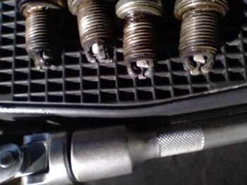

Короче замутил раскокс в цилиндры Лавром 203 Новатор, не дожидаясь когда улетит все масло. Уровень стоял первые 700 км, но недолго я радовался. После 700 км начал активно улитать и на первой 1 ткм долив 200 мл я не получил тот же уровень. К 1,5 т.км улетело еще примерно 600 мл, т.е. атас полный. После замены проехал чуть менее 1500 км. Масло было жалко и убивать и менять, хотя оно изрядно потемнело. Толи так поршневая срет и картерными газами убивает масло, толи предыдущие промывки бг109 размягчили кучу срани в маслосистеме и теперь она активно переходила в масло с добавкой ПОЭ. Масло слил хорошенько в чистый таз, после прогрева двс до 85 С. Повесил одно переднее колесо  домкратом, заодно выровняв передок от уклона местности. В целом авто и двс имели поперечно горизонталь, а вдоль был уклон назад, к выпускному коллектору, т.е. перед был задрат выше зада. Поставил авто так специально, потому что предыдущие промывки и раскоксовки были скорей при противоположном уклоне.
Маслосливное отверстие оставил открытым, чтобы наблюдать как, сколько и когда будет протекать и как влияет шевеление поршней вывешенным колесом. Залил Лавр 203 по 40 мл в каждый горшок, температура двс была 75 С, погода прекрасная солнце, тепло. Свечи наживил на место. Из маслосливного засочилось сразу и прилично, шевеление приводило к тому, что быстрые капли собирались в тонкую, цельную струйку. Капец, я такого не ожидал. Решето. По итогу первая доза в 160 мл (4х40) полностью утекла за 20 минут досуха. В горшках во всех не было ничего, даже лужи в лунках поршней. Жижу из маслосливного собирал в металлическую нж кружку, чтобы не лить на бетон. Жижи было жалко и я ее решил запустить повторно. В шприцом со дна не брал, чтобы без песка и кусков, брал сверху, и залил опять 4х40 в двс, а в кружке еще осталось мл 150, видимо еще масло выгонялось потихоньку.
Вторая доза также весело убежала, но шевелил я уже веселей, было слышно, как 2 цилиндра шипели через свечи, то ставясь под давление, то под разрежение (крутил колесо не покругу, а туда-сюда).
Вторая доза утекала чуть менее быстро. Я успел выкрутить свечи и сделать 2 оборота, наживить свечи, чтобы другие 2 горшка поддавить давлением, шевеля за колесо также. Шипение через свечи тоже было.
Двс остыл до 50 С, но я решил что свежую жижу надо добивать ибо решето....
Выкрутил свечи, везде было сухо... Залил еще 4х40 чистого Лавра 203 все остатки (320 мл брал). Шевелил и с открученными свечами и с закрученными, снизу капало сильно, но струйкой не текло.
Итого процесс раскокса длился примерно минут 70-80. Вытекло все полностью, досуха. Прокрутка стартером с нажатым газом в пол и не выплюнуло на тряпку ничего абсолютно... Сухо.
Выждал пока вытечет все из маслосливного, закрутил свечи, собрал катушки, провода. Закрутил маслосливное, залил масло. Решил сначало прокрутить с закрученными свечами и выжатым в пол газом. Стартер крутил-крутил явно в холостую секунд 5, а потом вдруг двс завелся резко... Видимо так мозги настроены.
Дымовуха была слабая и быстро кончилась. Погрел, подгазовывая несильно, потом сильнее и сильнее. Потом проехал километров 5 с раскруткой и сбросом газа (светофоры, пля). Показалось что машина едет и работает мягче, приятней, разгон эластичней. И все. Буду наблюдать за решетом.
