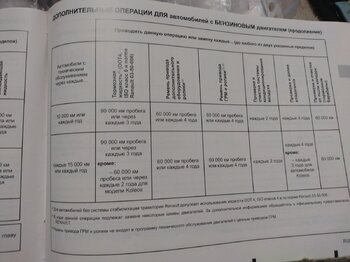

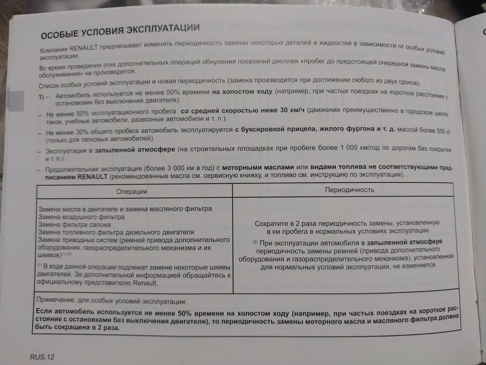

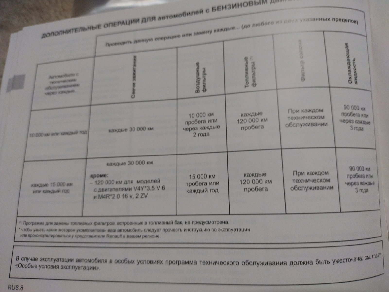

7 часов назад, coronamark2 сказал:
Да я читал... Но в мануале написано про тяжелые условия, а вот про замену ГРМ на 47 000 не написано...Через 4 года написано/60 000 км (что наступит раньше)...
грм в том числе в списке работ, на которые распространяются тяжелые условия эксплуатации.
Да ХЗ, никто не пишет норму...  У меня по щупу не видно убыли масла... Я всегда ориентировался на менее 0,4 % от сожженного топлива... Если от 0,4 до 0,6 - надо смотреть, больше - готовиться к ремонту... А были кольца?
И мне так хочется. И пока результат есть от применения недорогой химии, в двс я не полезу.
48 минут назад, Хмыр сказал:
В мануале к логану нет ничего про это...Замена масла/фильтров - да. А про ремни особо указано, что не нуждаются в замене ранее 90 000 км/4 года...
3 часа назад, coronamark2 сказал:
В сервисной книжке таблица. Дома сфоткаю.
Из всех тяжелых...эээ особых условий эксплуатации, грм меняется в 2 раза чаще, кроме эксплуатации в запыленной атмосфере.
На сколько знаю, с 2015 года сроки замены грм изменили на 90000/4 года. Менялось ли что из оборудования, не знаю. Планирую заменить грм ближе к лету, будет примерно 60 т.км. от замены и почти 6 лет.
Изменено пользователем Хмыр
