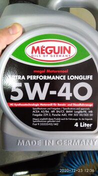

Прошу Вас подсказать какое масло лить в приору 16кл.? Дело в том что только что прошел обкатку после капиталки двиготеля. Последнее заливал Мигуин 5W40. Вот должен докатать еще 500 км и надо менять, только вот на что синтетику или полусинтетику?

5w30 любой из спецификации GF-5, A5, SP. Менять каждые 6-7.5к км, в смешаном цикле, если чисто городской пробег лучше в 5к км, лишним не будет. Бренд масла можете выбрать любой из общедоступных, из бюджетных масел, рекомендую Синтек премиум, ЗИК x5, их анализы есть на форуме.
Лить что то более дорогое в этот мотор смысла не вижу.

не нужно туда лить 5w-40
Вот список масел 5-30 не дорогих, меняйте через 5-7.5тыс в зависимости от режима эксплуатации (город/трасса)

ну поясни /напиши ..Почему ? :)

Ну, а почему не 30?

А ничего, что в мануале к машине написано: 30-ки не выше +25??? Нас РАТЬ, да?
Так и на заборах тоже пишут. Может как лучше хотят, как мануальшики, а может и насрать).

и еще там написано менять через 15тыс, да?

Да! А в тяжелых условиях - вдвое чаще. Но это только для тех, кто читать умеет!
