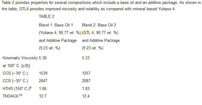

А вот показаны преимущества GTL по сравнению с нефтяными маслами... как видно низкотемпературные показатели имеют значительную разницу.
ну я и говорю GTL не дотягивают по низкотемпературных характеристикам до ПАО, но GTL лучше чем кряк. Мы это в анализах свежих видим, когда пурпоинты -44С -46С на GTL. Да и в доках многих.
низкотемпературный показатель - бесполезен для многих регионов в мире, а вот по другим цифрам у GTL без преимуществ как бы ;) Изменено пользователем Gaffer
Ну так подтвердите свои слова этими цифрами.
ведь в той табличке есть и прочие цифры кроме низкотемпературных - мне незачем специально искать информацию про не интересующий меня продукт :)
Другого ответа и не ждал.
