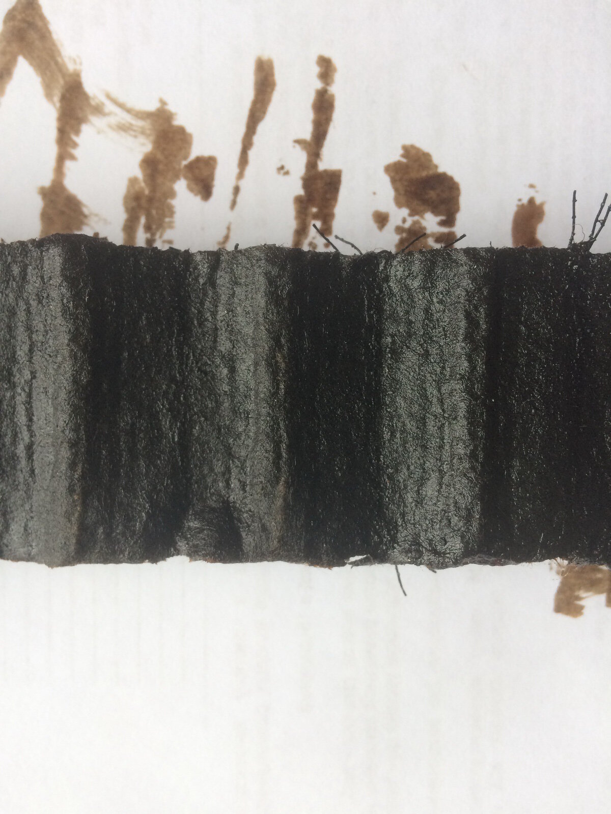

Zic Zero 20 0W-20 отработка на BMW 740I после 6800км
  26.07.2021 в 16:20, mihail026 сказал:
Aleksszlat каким-либо анализом можно определить что это на шторе? Похоже что-то где-то отмыло, на износ непохоже.
Раскрыть
Анализом, Х/З, по мне похоже как на окалину.
А на/меж пальцев как мягкий/растекающийся пластилин
И да после Зика на Кастроле суперкаре 0W-40 тошнот машины подтвердился. В выходные мотался на озеро, на круг 600 км. Средняя скорость 103 км/час, расход 10,4 л/100км. По мне так много. В прошлую весну на Аймсол 10W-30 + Валена (на круг 1700 км), было 8,2 литра. Но при этом на Зике катилась легче.
  26.07.2021 в 16:29, Aleksszlat сказал:
Раскрыть
VM с кальцием? Поздравляю с самоочисткой!

  26.07.2021 в 18:48, старый лист сказал:
Скорость потока на 0w20 выше может поэтому намыло?
Раскрыть
Ну так то рабочий вариант. (со стенок маслоканалов, мож из под колец....).
Раскрыть
C языка снял.
Я похожее наблюдал у себя в фильтре когда пилил его.
Просто намыло, сажа/грязь.
Это всегда так, иногда чуть меньше, иногда чуть больше.
Ты всегда картриджи рассматривал?
  26.07.2021 в 16:06, Aleksszlat сказал:
Сегодня был в гараже, на глаза попался катридж после Зика. Любопытство взяло верх, и похоже не зря....
Я в непонятке, столько намыло, или "фонило" от Валены с позапрошлой заливки ?
На Аддике такого не было.
20210726_162212~2.jpg5ae87aff6c83c_.thumb.jpg.0a72aa50509a2c6a0930947376ea0835.jpg1863421877_.thumb.jpg.fcc710a31f98ff2af6474d5e6d709c8e.jpg
Раскрыть
Точно такая же фигня наблюдается у тех, кто добавил в масло эстеры, МоДжо, либо после обычных масел залил с заводской добавкой эстеров. Тут дело не в вязкости ( у меня в фильтре не было такого на "обычных"  крекинговых 20-ках, но появилось после добавки 7% Синтолюкса-132), а в составе данного масла. Может, эти самые "жидкие ионы" моют не хуже, чем эстеры.
  27.07.2021 в 03:32, Pavel_NSK сказал:
Раскрыть
Pavel_NSK , ты же вроде одно время  дорогие Амсойлы/редлайны с эстерами лил, не после них в фильтре такие отложения были?
C языка снял.
Раскрыть
Да я как то этим не заморачивался.
Это года 4-е назад, плотно сев на Аддинол 38/30  0W-30, ради любопытства разрезал после своего "стандартного" пробега, ну и вот сейчас.
Теперь стало интересно, буду каждый резать для "статистики". :pardon:
Похоже на Аддике, исходя из цвета катриджа, можно интервал увеличивать тыс. на 2-е пробег.
