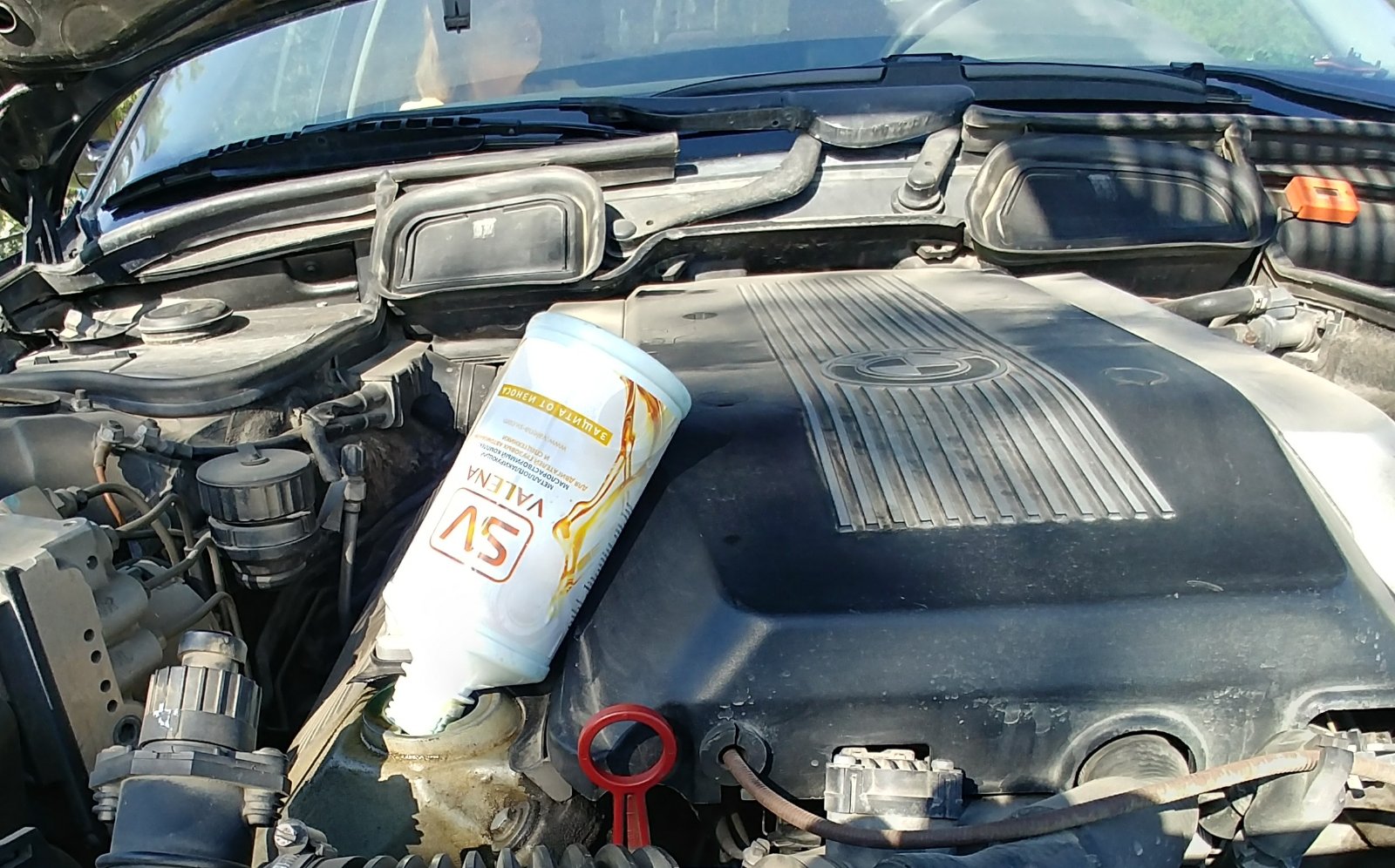

10 часов назад, torcon сказал:
Ну первая моя ставка на то, что будет примерно тоже самое что в прошлом анализе. Конечно с учетом моточасов и количества старт-стопов.
разве что уменьшится медь от прошлой заливки Валены (олово тоже от нее?).
Так точно, от ней "родимой"... :pardon:

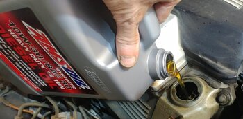

9 минут назад, ПавелТ сказал:
Я не знаю за амсойл, но кастрол серьёзная контора, просто накидывать всего побольше не будет. Имхо смешивая данные масла урезается пакет присадок, становится не оптимальным.
Пробую получить Синергию ...  :)
R.S. про этот Аймсол в миксе положительно отзывался САЕ20. (да и честно говоря, это у меня были остатки от прошлого лета(заливал в BMW), вот и надо было куда то пристроить). В Мазду оно ну ни в какие ворота.(в Мазду сегодня буду заливать Comma Xtech 5W-30.
