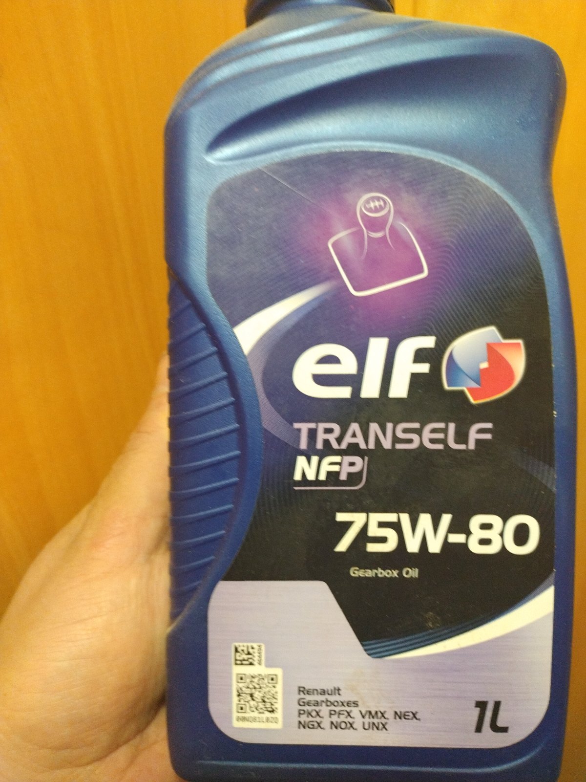

Блин это NFP 75w80 можно мне залить в Весту jr5 или нет? Всю башку сломал уже ,на nfx75w коробка завыла через 1000
Доброе утро,возник еще вопрос - залито NFX,если буду заливать NFP то коробку промывать чтоли надо? По инфе с иннета эти масла разные и не смешиваются

Можно не промывать.
Даже если смешаются, ни чуда, ни катастрофы не произойдет, ибо не откуда им взяться.
ПС а почему именно "нфп", а не из этого же класса, но погуще?
4 минуты назад, Андрей2022 сказал:
dimm7777 сегодня еще посоветовали top tec mtf 5200 75w-80 от Ликви...
Существует достаточно масел для КПП Рено или с допусками Рено в вязкости 75в-80.
Просто может случиться так, что КПП подвывает из-за пониженной вязкости масла, и замена очень жидкого масла (75в) на жидкое масло (75в-80 НФП) не сильно улучшит ситуацию.
Поэтому, возможно, стоит залить к-н 75в-80 с рабочей вязкостью выше 9 сст?
