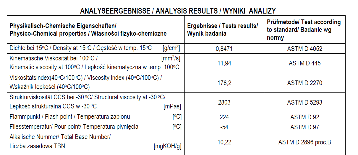

Популярное сообщение Bonker 2 353 Опубликовано: 25 мая 2021 Популярное сообщение Поделиться Опубликовано: 25 мая 2021 Extreme VRL 5W-30 LW NEW свежее 2021 Состав: PAO 40% VHVI 35% и ESTER 5 % Представленный анализ является доработанной рецептурой тестового образца Extreme VRL 5W-30 LW Масло заявлено как: API SN/CF; ACEA A3/B4; MB 229.3/229.5; BMW LL-01; VW 502.00/505.00; PORSCHE A40; RN 0700/RN 0710. 1) Масло полностью удовлетворяет стандарту SAE и может смело называться 5W-30, а судя по CCS это вполне может оказаться 0W-30 2) Вязкость при 100С = 11,89 сСт - именно то, что мы привыкли и хотим видеть в маслах А3 и С3, т.к. HTHS должна быть не ниже 3,5 мПас (уж извините, стандарт есть стандарт) 3) Щелочное число = 10,26 - высокое TBN говорит о достаточных моюще-нейтрализующих свойствах данного продукта, требование указанного соответствия МВ229.5 (>10) выполнено 4) Кислотное число = 2,01 - невысокое, в сочетании с приличным TBN выглядит достойно 5) Зольность сульфатная = 1,25% - нормальный результат для такого пакета присадок и указанных спецификаций 6) Температура вспышки = 235С - хороший результат, которого и следует ждать от микса кряко-ПАО-эстеровых масел, что говорит о хорошей термостабильности данного продукта при высоких температурах 7) Испаряемость NOACK = 8,40% - отличный результат, который также является логическим следствием базы 3+4+5 гр., соответствие МВ229.5 (<10%) подтверждено 8) Температура застывания = -54С - отличный результат! (можно с уверенностью предположить, что перед нами масло 0W) 9) Вязкость имитации холодной прокрутки при -30С (CCS) = 2800 мПас - чудесный результат, что позволяет предположить, что при -35С CCS будет в районе 6000 мПас. Получается, на этом масле можно смело пускаться даже в -35С! 10) Содержание серы = 0,334 - немного выше привычных 0,250 у аналогов, но тут и пакет присадок очень насыщенный, поэтому вполне может быть такой результат, т.е. о сульфонатах Кальция тут говорить не приходится 11) Пакет присадок очень богатый на элементы: противоизносные присадки на основе Фосфора и Цинка + органический трехъядерный Молибден для снижения трения, что позволяет обеспечить дополнительную защиту и при этом уменьшить расход топлива. Моюще-нейтрализующие присадки на основе салицилатов Кальция + сукцинимид Бора в качестве беззольного дисперсанта 12) Оксиление = 33 - свидетельствует о наличии эстеров, которые призваны обеспечить данному маслу повышенные смазывающие свойства и бережливое отношение к резинотехническим элементам мотора, что особенно актуально для масел с ПАО. ИК спектр Фурье говорит о том, что масло на основе ПАО+VHVI+эстеры. Все как и заявлено производителем. (комментарий torcon) Вывод: перед нами замечательное масло А3/В4, которое соответствует современным спецификациям ведущих мировых автопроизводитлей. Оно хорошо сбалансировано по базовым компонентам и элементам пакета присадок, поэтому обладает отличными защитными, моющими, энергосберегаюшими, антиокислительными и низкотемпературными свойствами. При этом цена доступная (Описание Dimmy) Данные заводской лаборатории: Артикулы для заказа в EMEX и EXIST: EXVRL5W30LW1L - Extreme VRL 5W-30 LW 1L EXVRL5W30LW5L - Extreme VRL 5W-30 LW 5L 23 Ссылка на сообщение
