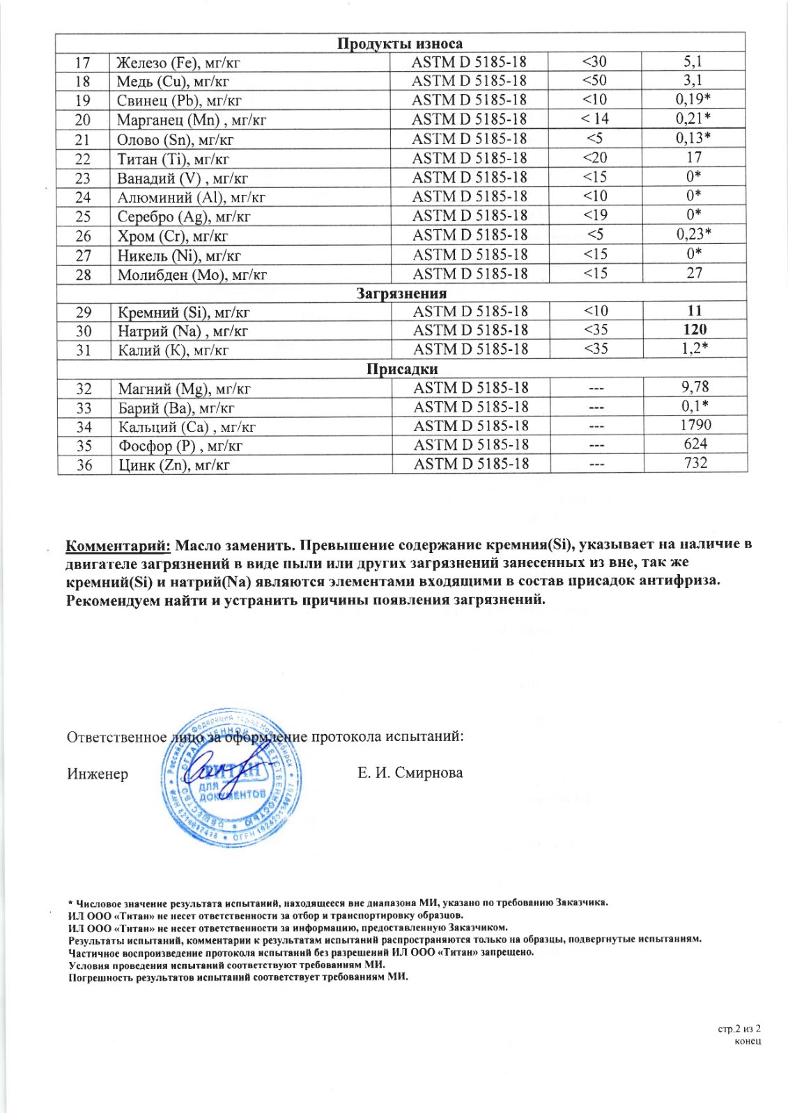

Микс масел 0W-20 отработка Nissan Tiida после 3950км
a-ha но так всё красиво, если допустить возможные качели.... претензий же по тесту нет?
1 минуту назад, ivan90 сказал:
в общем и целом - нет.
Медь походу стабильно каждый анализ по 3-4 пункта
10 минут назад, a-ha сказал:
разницы между х-30 и х-20 на данном двс нет, это было приоритетом теста.
п.с. каксаемо это всех таких двс конечно промолчим, но при случае упомянуть можно;)
4 часа назад, a-ha сказал:
(т.к. сухой объем 4,8л)
Разве? по мануалу объем замены с фильтром - 4,3л, если шприцом откачать через сливное (200-250 мл как правило получается), то макс 4,5 можно втолкнуть свежего.
biguxa , не забывай про кол-во налипшего масла на детали/механизмы, и "спрятавшегося" кол-ва по всяким закоулкам, каналам и т.д.
Хороший анализ для 230мч, износа мало, вязкость как у двадцатки. Вот только вспышка слишком низкая для открытого тигля, топлива много видимо в нем. :)
20 минут назад, torcon сказал:
зима настоящая в РГА - (ноябрь 2020 - апрель 2021)
39 минут назад, torcon сказал:
В бланке 1,84%:pardon:
