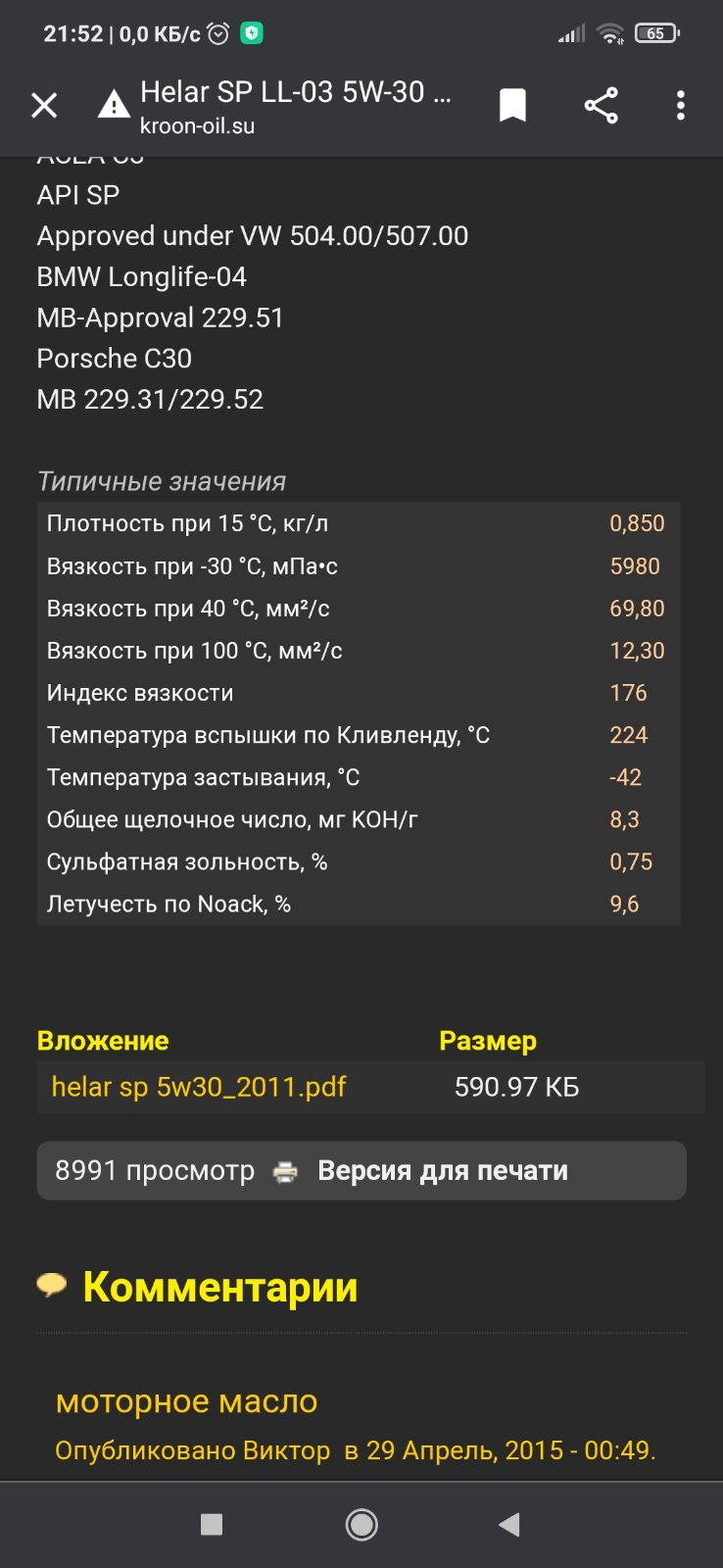

 Ну думаю деньги есть можно и эстеры, а именно kroon oil helar sp ll-03 5w-30. Да и по цене не особо кусючее.

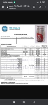

https://www.drive2.ru/b/498964974828257779/
Вот про масло Тойота 5w30 так и есть 5-6 тыс. С нюансами ещё. Не учёл (((. А так не плохое! Смотря для кого и чего. И для дизеля оно пригодно.
