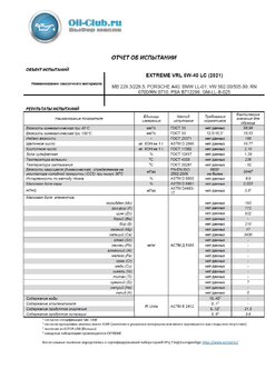

Популярное сообщение Bonker 2 353 Опубликовано: 28 мая 2021 Популярное сообщение Поделиться Опубликовано: 28 мая 2021 Extreme VRL 5W-40 LC NEW свежее 2021 Состав: PAO 40% VHVI 35% и ESTER 5 % Масло заявлено как: API SN/CF; ACEA A3/B4; MB 229.3/229.5; PORSCHE A40; BMW LL-01; VW 502.00/505.00; RN 0700/RN 0710; PSA B712296; GM-LL-B-025 1) Масло полностью удовлетворяет стандарту SAE и может смело называться 5W-40, а судя по CCS это вполне может оказаться 0W-40 2) Вязкость при 100С = 15,53 сСт - да, густовато, но это абсолютно логичная вязкость при наличии в ассортименте такого же продукта, только класса SAE 30; данное масло рассчитано на тех, кто по какой-либо причине (износ, спорт, личные убеждения) хочет лить именно густое масло 3) Щелочное число = 10,77 - высокое TBN говорит о хорошем запасе моюще-нейтрализующих свойств данного продукта, требование указанного соответствия МВ229.5 (>10) выполнено 4) Кислотное число = 2,10 - невысокое, в сочетании с приличным TBN выглядит достойно 5) Зольность сульфатная = 1,29% - нормальный результат для такого пакета присадок и указанных спецификаций 6) Температура вспышки = 235С - хороший результат, которого и следует ждать от микса кряко-ПАО-эстеровых масел, что говорит о хорошей термостабильности данного продукта при высоких температурах 7) Испаряемость NOACK = 8,90% - отличный результат, который также является логическим следствием базы 3+4+5 гр., соответствие МВ229.5 (<10%) подтверждено 8) Температура застывания = -52C - отличный результат! (можно даже предположить, что перед нами масло 0W-40 или близко к тому) 9) Вязкость имитации холодной прокрутки при -30С (CCS) = 3040 мПас - чудесный результат, что позволяет предположить, что при -35С CCS будет в районе 6200 мПас. Получается, на этом масле можно смело пускаться даже в -35С! 10) Содержание серы = 0,323 - немного выше привычных 0,250 у аналогов, но тут и пакет присадок очень насыщенный, поэтому вполне может быть такой результат, т.е. о сульфонатах Кальция тут говорить не приходится 11) Пакет присадок очень богатый на элементы: противоизносные присадки на основе Фосфора и Цинка + органический трехъядерный Молибден для снижения трения, что позволяет обеспечить дополнительную защиту и при этом уменьшить расход топлива. Моюще-нейтрализующие присадки на основе салицилатов Кальция + сукцинимид Бора в качестве беззольного дисперсанта 12) Оксиление = 32 - свидетельствует о наличии эстеров, которые призваны обеспечить данному маслу повышенные смазывающие свойства и бережливое отношение к резинотехническим элементам мотора, что особенно актуально для масел с ПАО. ИК спектр Фурье говорит о том, что масло на основе ПАО + гидрокрекинга + эстеры. (комментарий torcon) Вывод: перед нами отличное густое масло класса SAE 40, которое соответствует современным спецификациям ведущих мировых автопроизводитлей. Оно прекрасно сбалансировано по базовым компонентам и элементам пакета присадок, поэтому обладает отличными защитными, моющими, антиокислительными и низкотемпературными свойствами. При этом цена доступная. Рядовому автолюбителю вполне достаточно будет залить аналогичное 5W-30, но для тех, кто точно знает, зачем и почему ему нужна полнозольная 40-ка с вязкостью выше среднего - это то, что доктор прописал! (Описание Dimmy) Данные заводской лаборатории: Артикулы для заказа в EMEX и EXIST: EXVRL5W40LC1L - Extreme VRL 5W-40 LC 1L EXVRL5W40LC5L - Extreme VRL 5W-40 LC 5L 12 Ссылка на сообщение
Bonker 2 353 Опубликовано: 28 мая 2021 Автор Поделиться Опубликовано: 28 мая 2021 Сразу прокомментирую высокую вязкость при 100 С. Мы делаем такие высокие значения целенаправленно. Считаю, что по вязкости должен быть запас прочности Что касается низкотемпературных свойств. Первый раз, когда значения от УРЦ не совпадают с данными заводской лаборатории (- 52 С против – 57 С) В целом, мне нравится продукт. Выжали максимум из состава и предоставили конкурентную цену. И последнее. Шутка, повторенная дважды - смешна вдвойне!!! Конкурс! Кто назовет точный CCS при -35 С получит канистру бесплатно. Погнали 4 Ссылка на сообщение
torcon 81 731 Опубликовано: 28 мая 2021 Поделиться Опубликовано: 28 мая 2021 Хороший продукт, не смотря на добавление гидрокрекинга, вспышка, NOACK, CCS, температура застывания - остались приличными. И щелочное высокое и эстеры 5% и молибден. Русский Amsoil 4 Ссылка на сообщение
