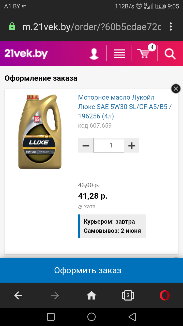

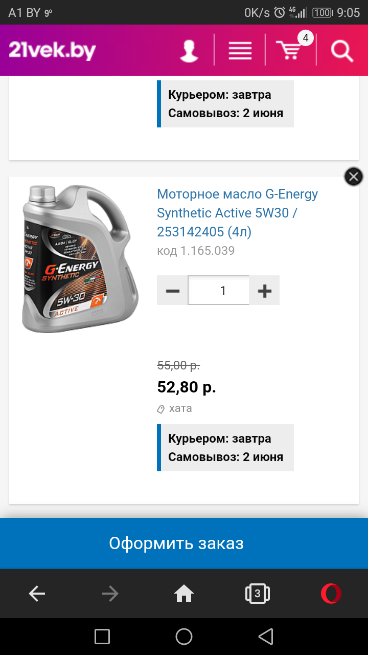

Спасибо за советы и рекомендации . Из доступных масел есть вот такие под мой бюджет:
  01.06.2021 в 06:55, Kuhar1983 сказал:
Раскрыть
Пожалуйста.
Из ваших скринов масел я бы купил лукоил люкс это единственное масло стандарта А5 и оно самое приятное по цене). Ваш выбор) .
Газпромнефть Far fast это как раз илсак, я написал Вам про него выше.
Остальные 2 масла это А3 (Гп актив), оно более крепкое чем А5(Лукоил), но менее экономичное.  Не лучший выбор в ваш авто.
С3(рольф) это Обнинский среднезольник под современные катализаторы. Вам он ни к чему.

Спасибо , значит люкс 5в30 . Цена за ак раз на него приятная . Просто я боялся что может не подходит моему двигателю по допускам А5
По допускам и не подходит, если надо по допускам А3 это обозначает что официальный допуск -А3
  02.06.2021 в 10:54, мин сказал:
Раскрыть
Я уже заказал его , уже поздно метаться . Залью его

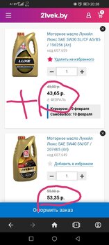

Ну вот я пол года на лукошке люкс 5в30 и уровень ни падает от слова совсем. Около 5000 наверное пробега. Жаль морозов в этом сезоне зимнем не было. - 17 самый минимум что это масло видело. До сих пор не понимаю почему оно дешевле 5в40 люкса?! Но цена радует.

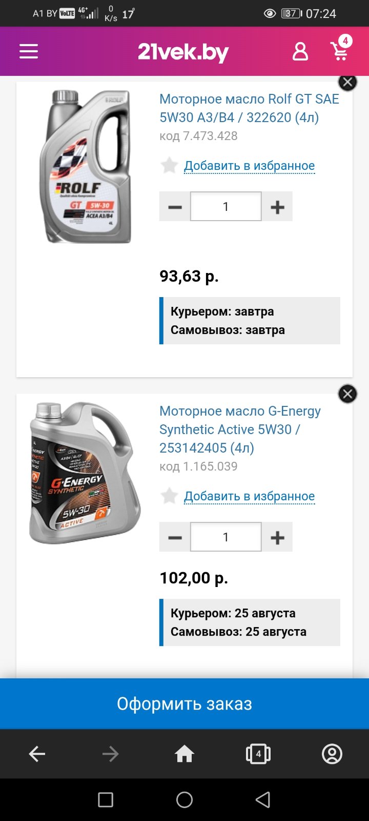

Утро доброе. На днях сменил масло. Залил опять люкс 5w30 синтетику. Канистра была куплена до всего вот этого вот. Сейчас цена на люкс стала такой, что можно вольф синтетику купить за эти же деньги. Вот смотрю, что из бюджетного на данный момент можно брать. Обратил внимание, что многие масла поменяли наверное состав и канистры. Потому думаю старые анализы уже не катят. Из бюджетного сейчас на нашем рынке ( Беларусь), есть вот такие как на скинах. От генезис универсал до матюля. Остальное будет совсем дорого. Но ещё можно на валберисе там глянуть этиже масла + синтек премиум. Но всё равно - цены просто кошмар. Ладно я меняю масло раз в год и пробег за этот год 6000-7000 км, то впринципе можно и отжать пару лишних рублей на масло получше. Вообщем буду рад советам. Спасибо. Хорошего дня. Привет из солнечных Баранович
