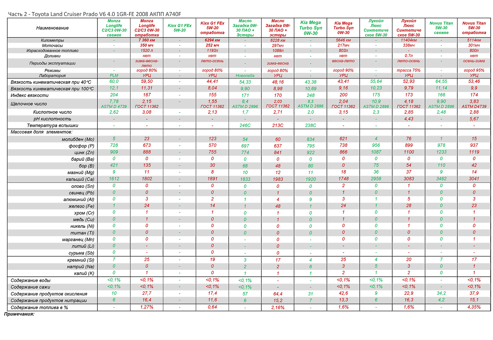

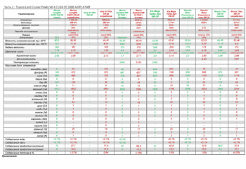

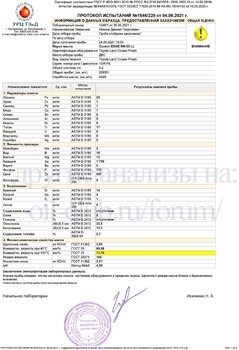

Серия анализов масел Toyota Land Сruiser Prado torcon-1 копия.gifСерия анализов масел Toyota Land Сruiser Prado torcon-2 копия.gifСерия анализов масел Toyota Land Сruiser Prado torcon-3 копия.gif
Очень хорошо видно как среднезольник Castrol EDGE LL 5W-30, если сравнить его например с KIA или United, у которых тоже чуть больше 200мч, мало скинул в щелочном числе.
Когда KIA и United скинули с 8 до 2 по 6 мгКОН, Castrol скинул только 3мгKOH. А если посмотреть прирост Нитрации, то Castrol был не в самых легких условиях...
Особенно прикольно смотреть на прирост окисления.
KIA +11
United +15
Castrol внимание +4
Такие вот они, "слабенькие" среднезольники с урезанным пакетом присадок... Где все в угоду экологии и в ущерб маслу. :)
