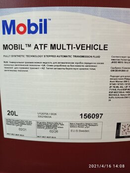

У Exxon очень много где производств. Да, у них большой опыт по atf. Конкретно эта жидкость может производится в Бельгии (не вспомню сразу название населённого пункта). Но могу и ошибаться. Для точного выяснения нужен батч на канистре. А вообще,  ассортимент мобиловских atf у нас в продаже небольшой.
38 минут назад, Tods сказал:
на этикетке написано Made in Sweden.
Tods закупает торкон, можно скидываться на анализ.
