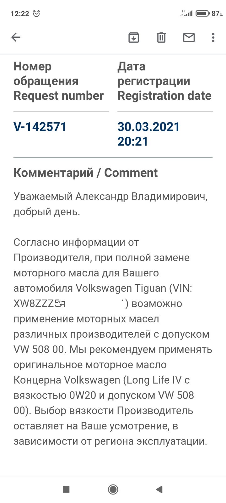

Роман, знают они всё. Уже выкладывал неоднократно, повторюсь.IMG_20210408_125434.thumb.jpg.bd2195f41b8e17fc92747ef7f97cc64f.jpg
