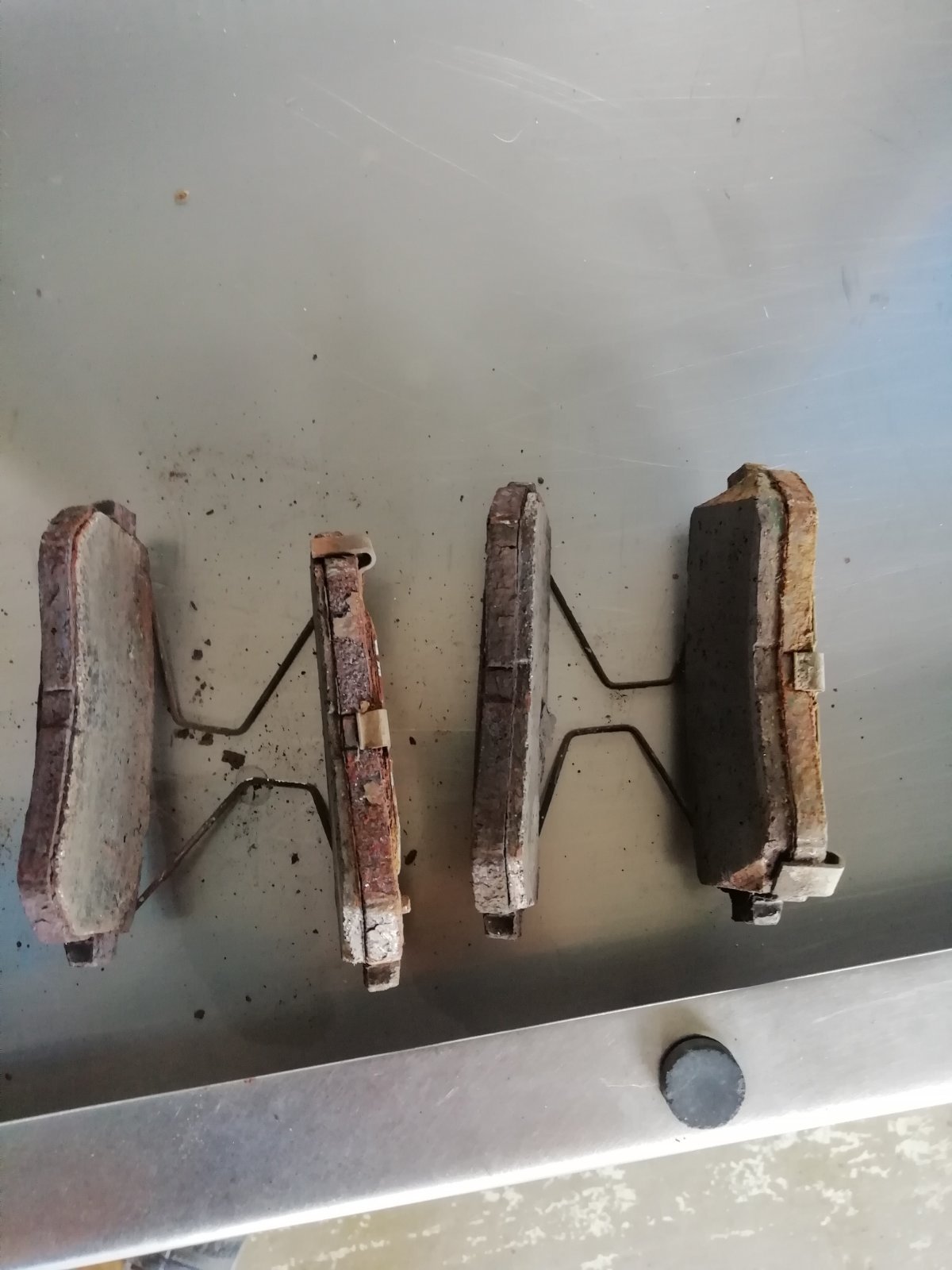

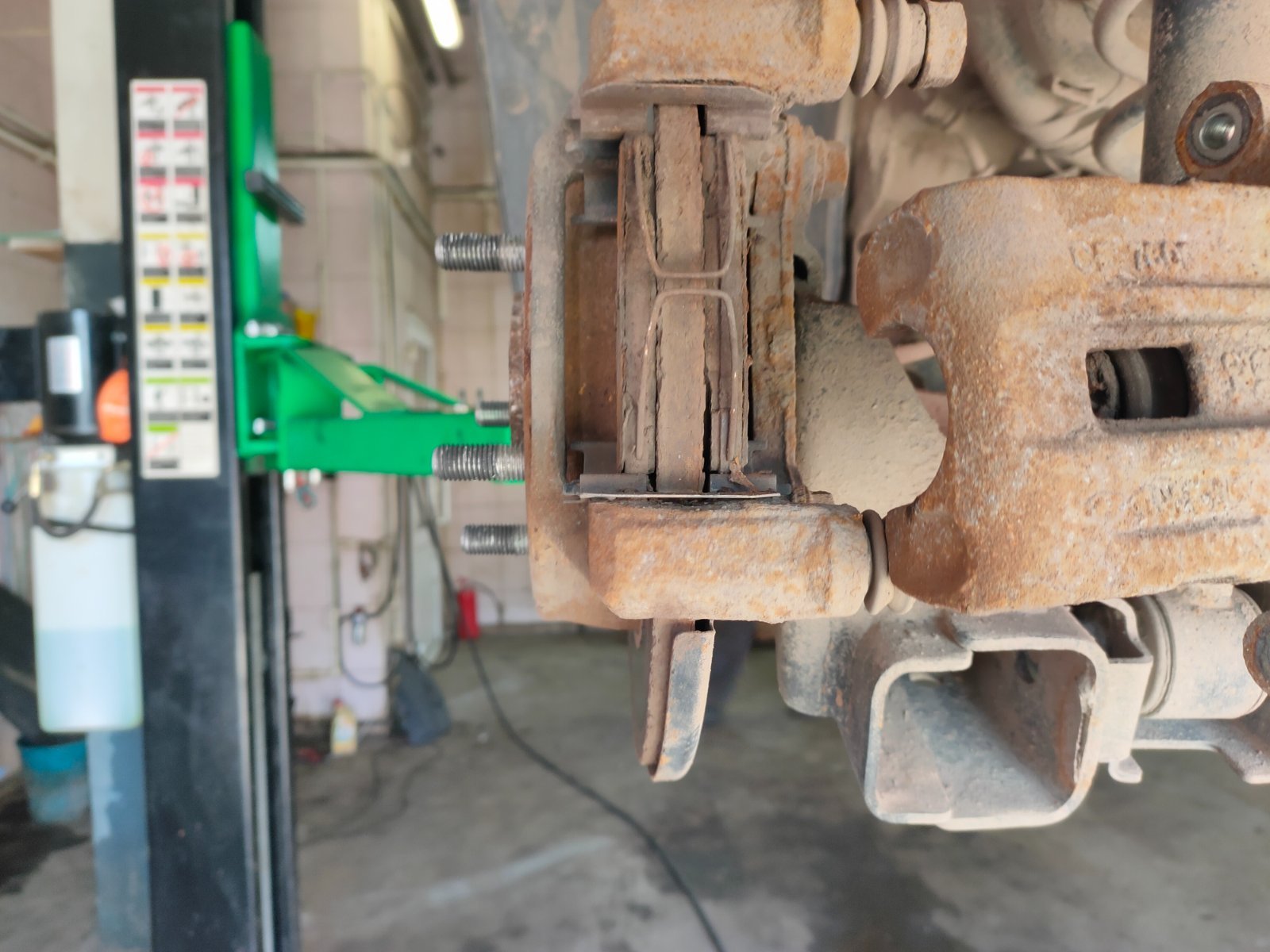

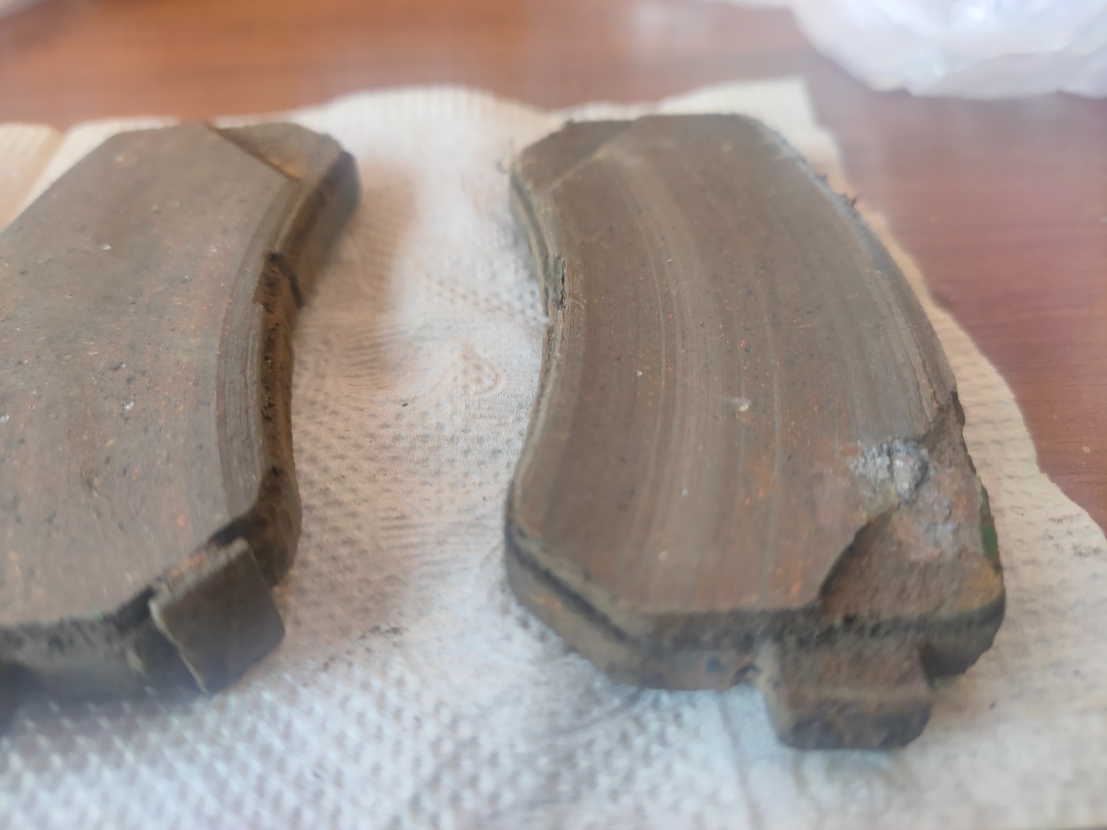

Евген48 29 052 Опубликовано: 15 апреля 2022 Автор Поделиться Опубликовано: 15 апреля 2022 Пробег 123000км с копейками, залезли в задние тормоза, последний раз делали профилактику на 85000км (примерно), родные колодки почти в хлам, края стали крошиться и царапать диски, новые колодки были в запасе, направляющие не закисли, всё почистили смазали. Ссылка на сообщение
Роман 73 13 593 Опубликовано: 15 апреля 2022 Поделиться Опубликовано: 15 апреля 2022 У меня заводские (задние) были похожи на твои, но на пробеге 82тыс.км (и я их поменял), а ты, считай, ещё 40тыс.км сверху накатал, молодец, аккуратно ездишь)))) Кстати, эти пружинки (усики) обязательно нужно ставить? Я не ставил ни вперёд, ни назад, когда менял колодки Ссылка на сообщение

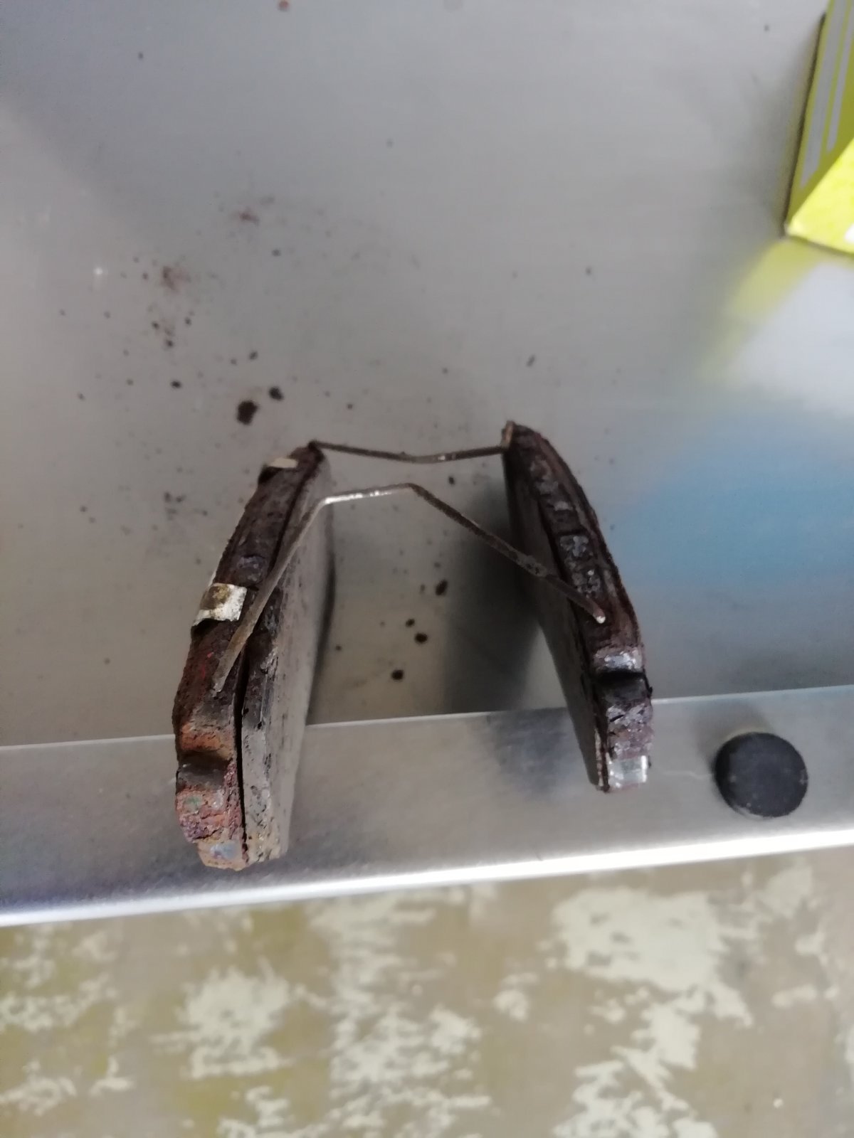

исламыч 5 503 Опубликовано: 15 апреля 2022 Поделиться Опубликовано: 15 апреля 2022 Роман 73 а усики, не индикатор износа? Ссылка на сообщение
Роман 73 13 593 Опубликовано: 15 апреля 2022 Поделиться Опубликовано: 15 апреля 2022 (изменено) 3 минуты назад, исламыч сказал: Роман 73 а усики, не индикатор износа? Скрытый текст Нее, они толи прижимают колодки, толи отводят, крч, не нужны они, я разницы не замечаю с ними и без них (30тыс.км на передке и 20тыс.км сзади уже без них проехал) Р.S: я понял теперь, ты про "пискуны" говоришь (это тоже типа усики), они да, индикаторы износа))) Но я про другое Изменено 15 апреля 2022 пользователем Роман 73 Ссылка на сообщение
ModeratorSigma 7 771 Опубликовано: 15 апреля 2022 Поделиться Опубликовано: 15 апреля 2022 9 часов назад, Евген48 сказал: Пробег 123000км с копейками, залезли в задние тормоза, последний раз делали профилактику на 85000км с 85 до 123 обслуживания не было? По годам во сколько это вылилось? А на передке как с регламентным обслуживанием? Какая мазь была использована при обслуге на 85 в заднем контуре (пины и антискрип)? Как выглядели Пины (фретинг , клин ....) тогда и на 123? ну хоть что то... Просто любопытно Ссылка на сообщение
Евген48 29 052 Опубликовано: 15 апреля 2022 Автор Поделиться Опубликовано: 15 апреля 2022 7 часов назад, Роман 73 сказал: Кстати, эти пружинки (усики) обязательно нужно ставить? Нет, не ставил, валяются в общей кучи, теперь и задние. 1 час назад, ModeratorSigma сказал: с 85 до 123 обслуживания не было? Не было. 1 час назад, ModeratorSigma сказал: По годам во сколько это вылилось? А на передке как с регламентным обслуживанием? Как до записей доберусь, напишу. 1 час назад, ModeratorSigma сказал: Какая мазь... Без понятия. Ссылка на сообщение
ModeratorSigma 7 771 Опубликовано: 15 апреля 2022 Поделиться Опубликовано: 15 апреля 2022 Евген48 блин ты на себя не похож Жду конкретику чтоль Какой мазью были обслужены механизмы с 85 до 123? Время? Что с передком? Регламент?мази? Какой комплект колодок пошел на rear и на front, ну и вижу вроде диски менялись ... Тема же для этого А если есть фотки это будет вообще хорошо для поколений форумчан и для продажи авто Ссылка на сообщение
Евген48 29 052 Опубликовано: 15 апреля 2022 Автор Поделиться Опубликовано: 15 апреля 2022 ModeratorSigma вы вынуждаете меня, сделать вам предупреждение Я же выше написал, доберусь до записей на компе, всё что есть напишу. 14 минут назад, ModeratorSigma сказал: для продажи авто Учитывая продажу предыдущего Рав4, эти записи, фотки итд никому нах не нужны 2 Ссылка на сообщение
Sanyi 3 190 Опубликовано: 16 апреля 2022 Поделиться Опубликовано: 16 апреля 2022 ModeratorSigma не хендаях задние суппорта требуют обслуживания постоянного. Забиваются направляйки. И получается начинают клинить. Направляйки не суппорта а колодок. Где уши типа 1 Ссылка на сообщение
Pulser 2 746 Опубликовано: 16 апреля 2022 Поделиться Опубликовано: 16 апреля 2022 1 час назад, Sanyi сказал: Направляйки не суппорта а колодок Постелями это зовётся. 3 Ссылка на сообщение
Евген48 29 052 Опубликовано: 17 апреля 2022 Автор Поделиться Опубликовано: 17 апреля 2022 15.04.2022 в 11:07, Евген48 сказал: Пробег 123000км с копейками, залезли в задние тормоза, последний раз делали профилактику на 85000км (примерно) Поправочка, посмотрел записи, профилактику делал на 77000км. Ссылка на сообщение

alex323 19 599 Опубликовано: 19 апреля 2022 Поделиться Опубликовано: 19 апреля 2022 15.04.2022 в 20:38, ModeratorSigma сказал: Какая мазь была использована Из личного опыта, пользуюсь лет 12, на всех своих машинах и машинах бати и брата. Недавно крету сестры ими обслуживал Ссылка на сообщение
