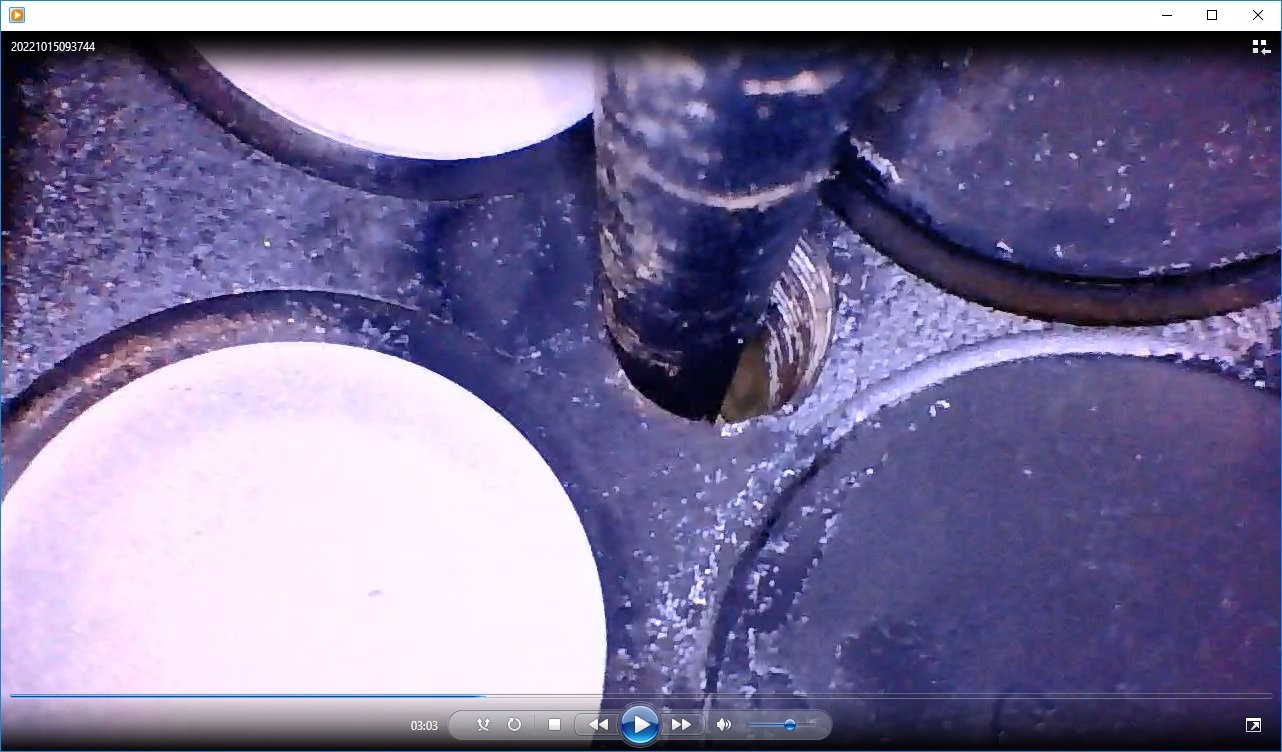

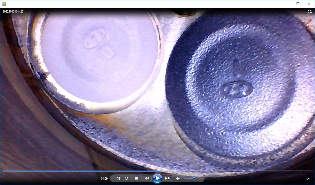

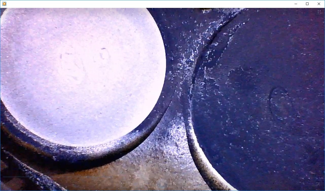

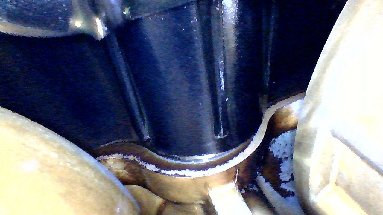

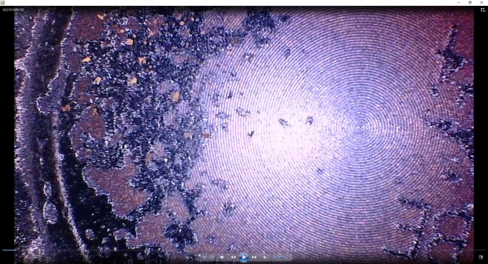

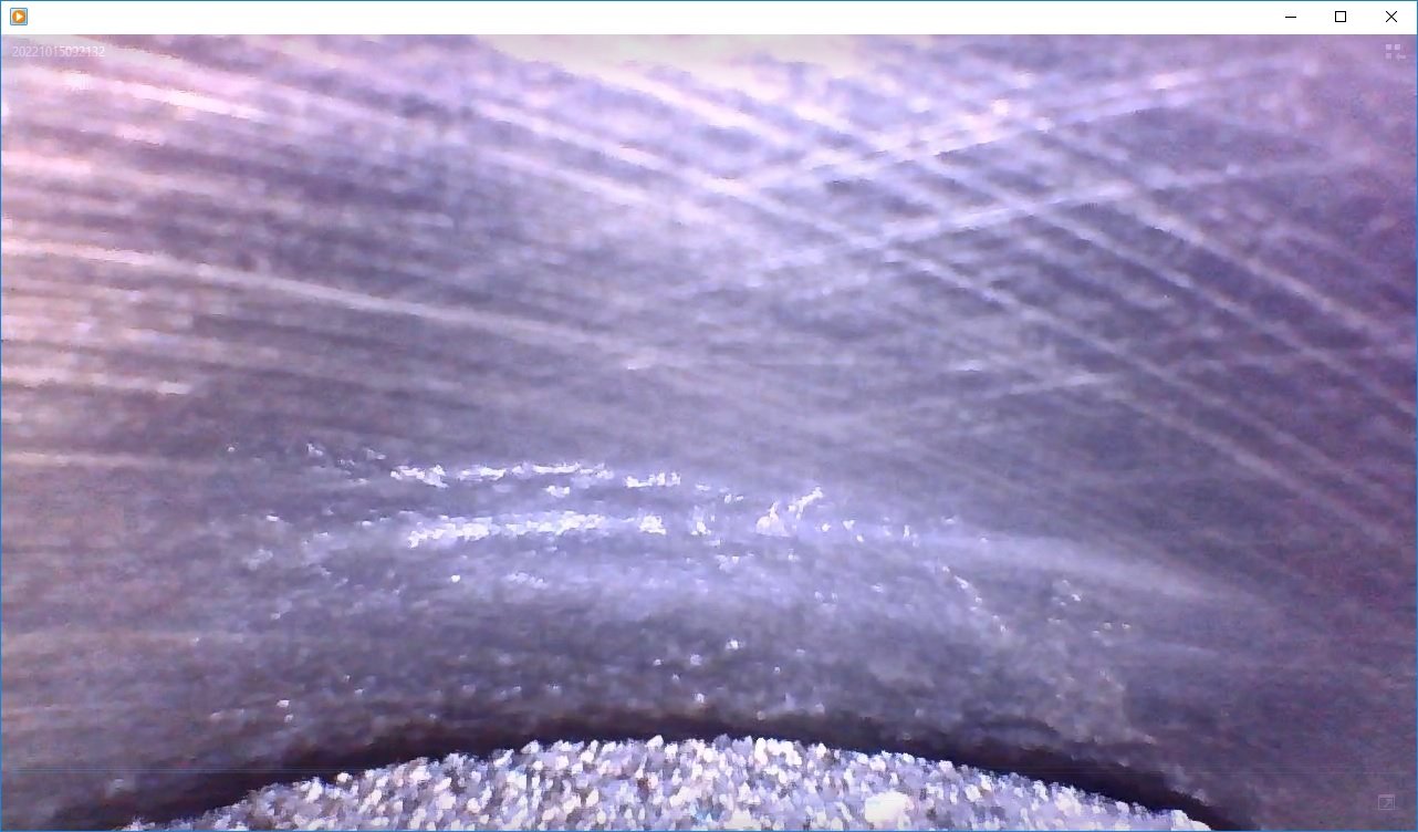

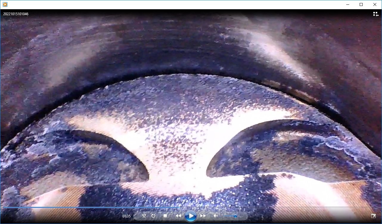

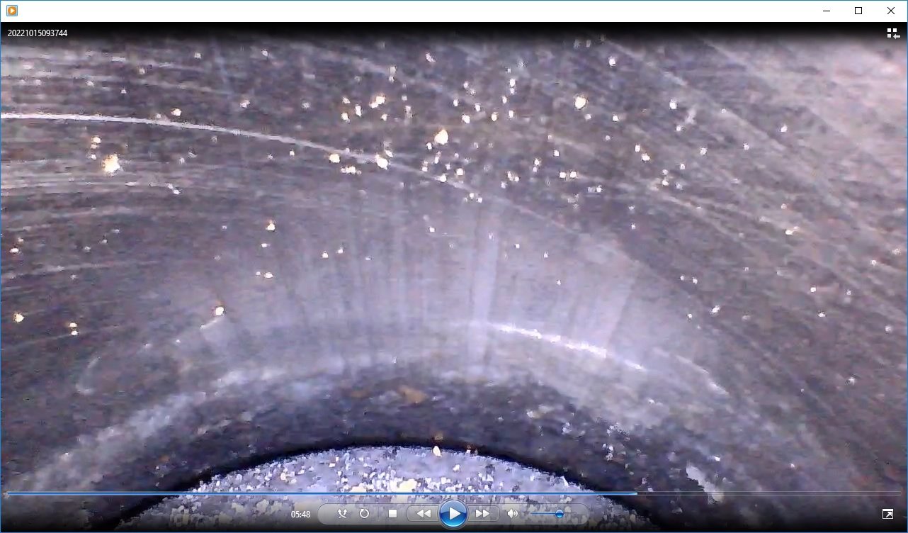

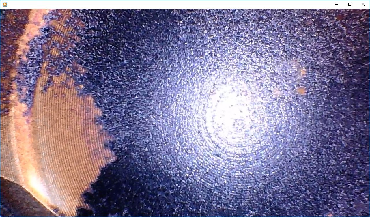

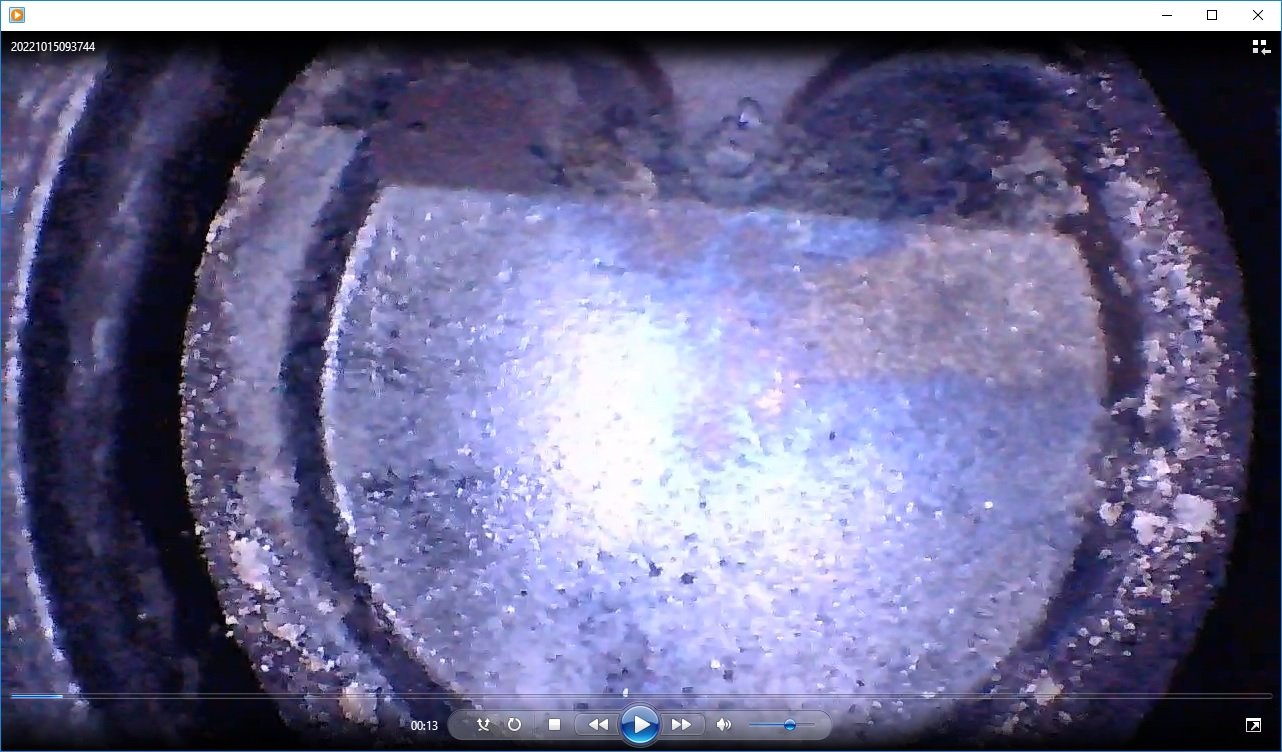

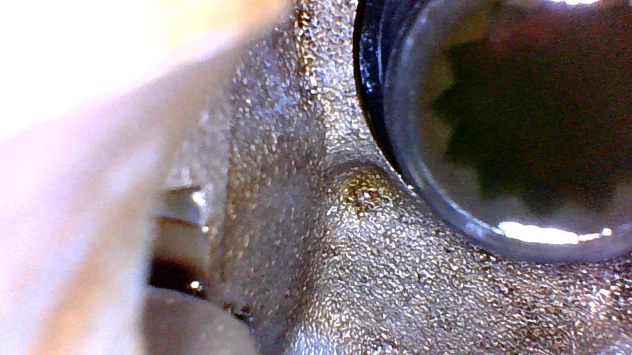

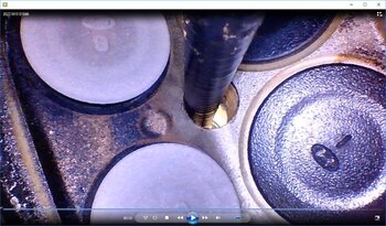

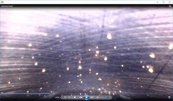

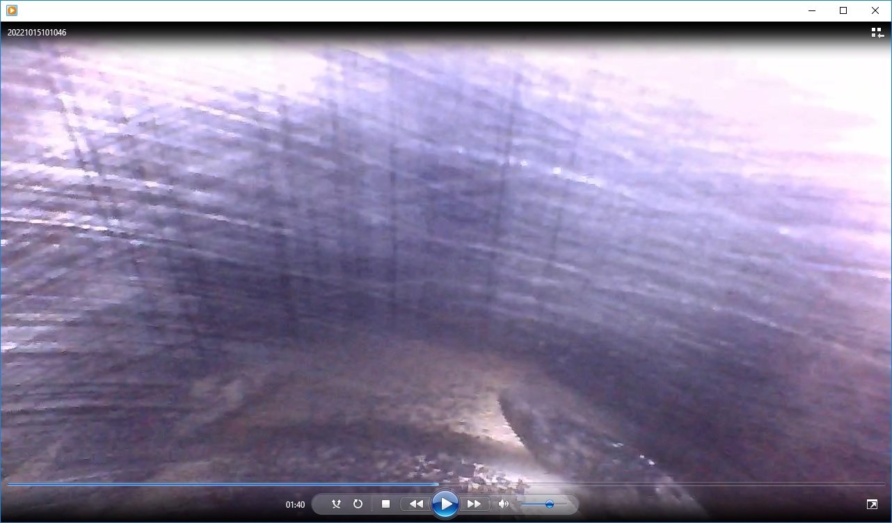

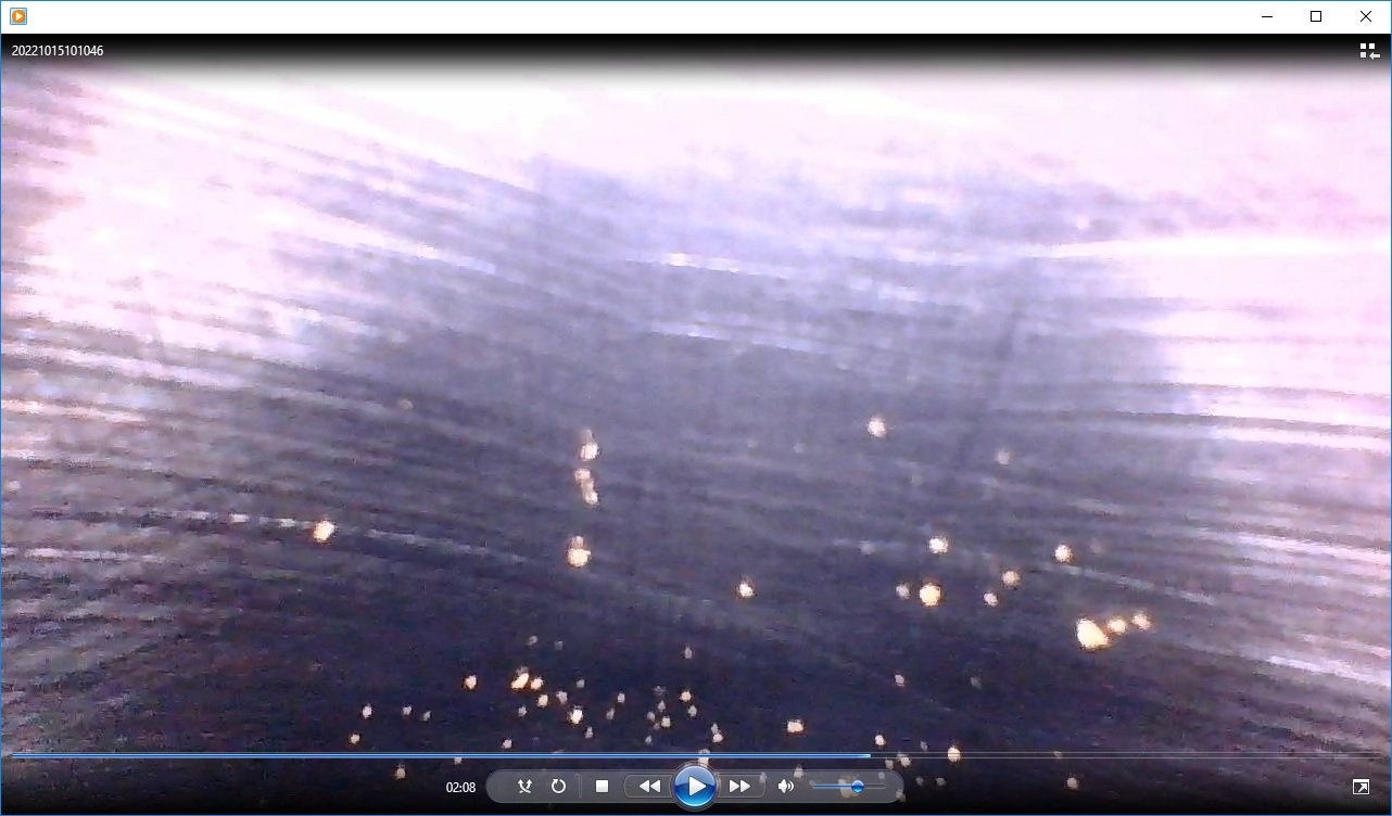

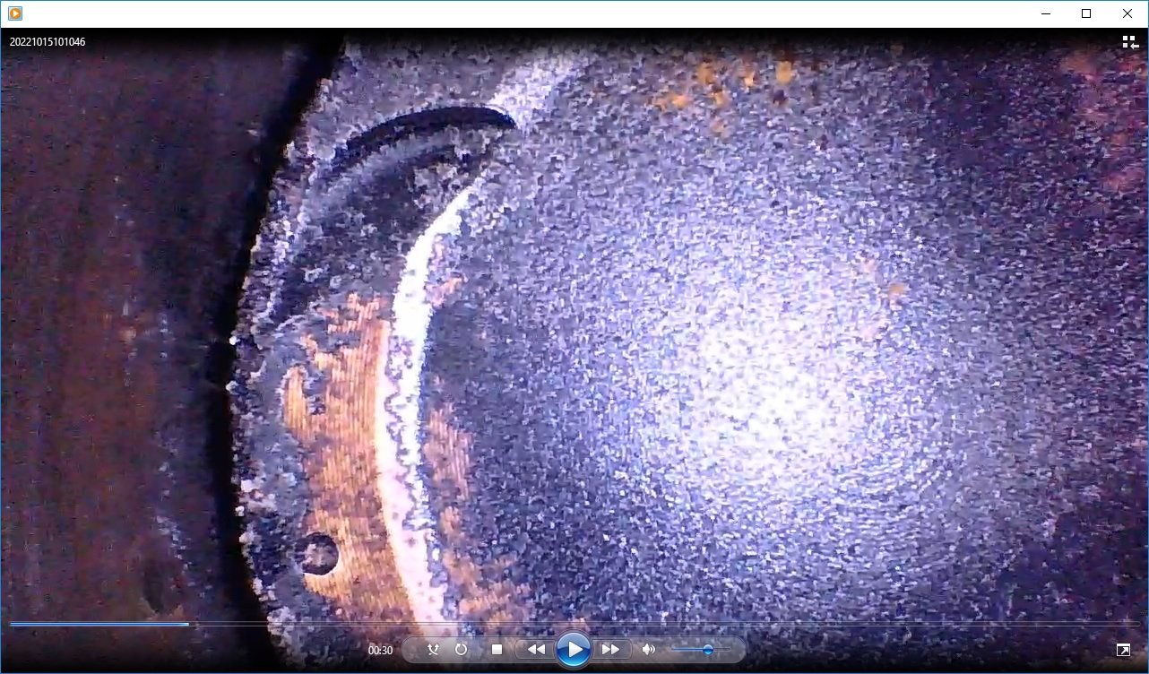

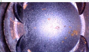

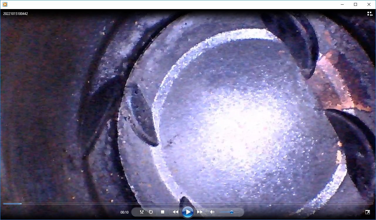

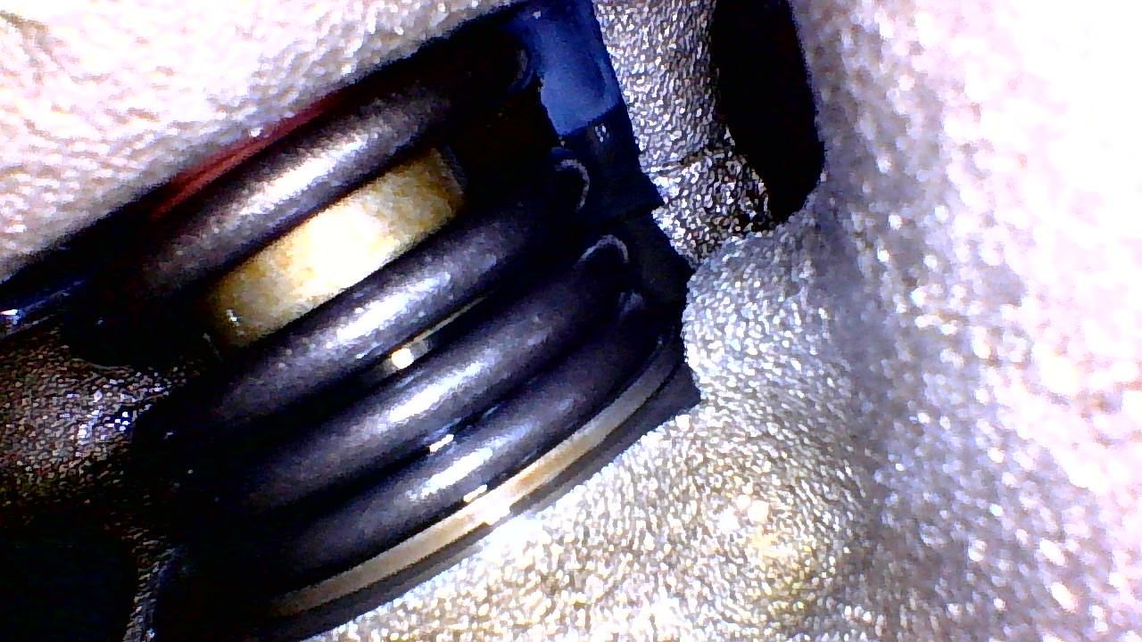

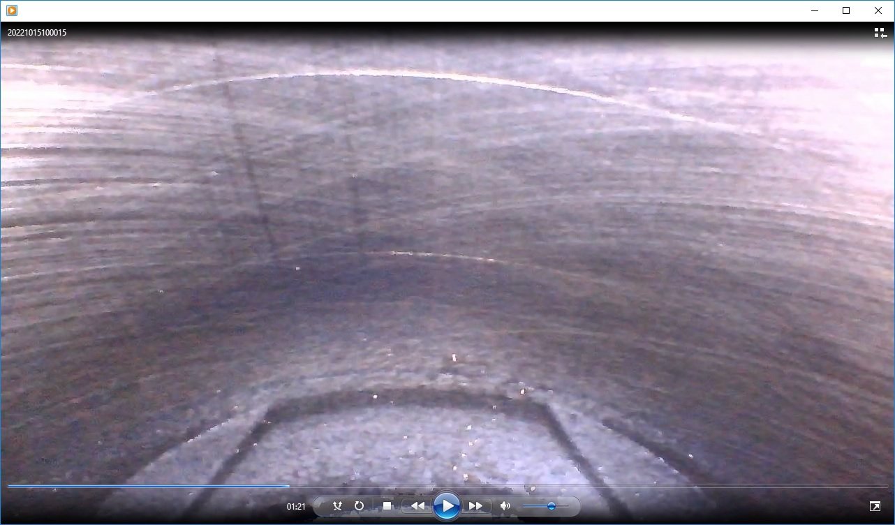

Популярное сообщение Евген48 29 006 Опубликовано: 15 октября 2022 Автор Популярное сообщение Поделиться Опубликовано: 15 октября 2022 (изменено) Эндоскопия цилиндров на пробеге 134955км. 1 цилиндр 2 цилиндр 3 цилиндр 4 цилиндр Днище поршней в нагаре в различной степени, посмотрел предыдущие фотки с разных пробегов, есть ощущение, что тупо накопительный эффект, начиная с 30000км пошло загрязнение, что с этим делать, ну хз, надо подумать. Клапана вроде норм. По стенкам цилиндров есть риски, как таковых задиров мы не увидели, на фотках они чуть преувеличены, хон вроде на месте. Каталик не смотрели, делать там пока нечего. За помощь спасибо @Дед Юрьевич А вот его Рио, пробег в районе 152000км., по цилиндрам не сориентирую, т.к. тренировались на данном авто, у него по стенкам +- такая же фигня (даже наверное чуть лучше), т.е. всё норм, задиров нет, клапана чуть хуже, по поршням с нагаром лучше. Изменено 15 октября 2022 пользователем Евген48 17 Ссылка на сообщение

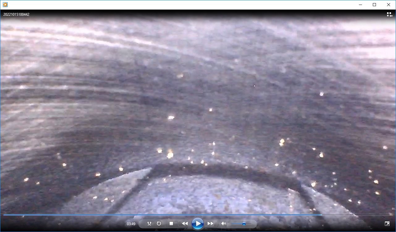

Kalinidos 3 386 Опубликовано: 15 октября 2022 Поделиться Опубликовано: 15 октября 2022 (изменено) Евген48 а что за рыжие точки 1й цилиндр 5я фото сверху? Такое ощущение что пыль от ката Изменено 15 октября 2022 пользователем Kalinidos Й 1 Ссылка на сообщение
Евген48 29 006 Опубликовано: 15 октября 2022 Автор Поделиться Опубликовано: 15 октября 2022 Kalinidos это частицы пыли прилетают из свечного колодца 2 Ссылка на сообщение

Дед Юрьевич 393 Опубликовано: 15 октября 2022 Поделиться Опубликовано: 15 октября 2022 Евген48 Жень,на фото всё выглядит интереснее чем на мониторе смарта. Результаты нормальные, я считаю. Благодарю за сотрудничество 1 Ссылка на сообщение

Роман 73 13 545 Опубликовано: 15 октября 2022 Поделиться Опубликовано: 15 октября 2022 Как по мне, так всё очень прилично, у обоих авто 3 Ссылка на сообщение
